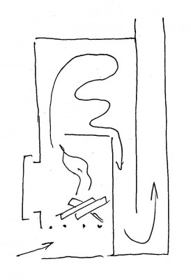

Вопрос к Шуре.
Как считаете, насколько рациональна колпаковая схема печи по ГГ в свете современных представлений?

...насколько рациональна колпаковая схема печи по ГГ в свете современных представлений?
Для бытовой теплоёмкой печи, схема по ГГ, на мой взгляд нерациональна, гораздо рациональнее вариант по Подгородникову, по Кузнецову, по Шуре наконец(во вложении).

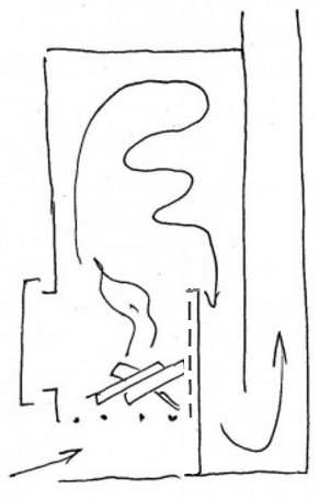

Шура, можно к Вашему списку добавлю схему русской печи системы Грум Гжимайло?
Похоже тот первый вариант одно колпаковой с конрофорсами лишь промежуточный вариант поиска оптимальной двух колпаковой с обращенной тягой. Где верхний колпак является "идеальной сожигательной камерой", а нижний теплоаккумулирующим в котором распологается и топливник (у Подгородникова с "прогаром" для конвекции после протопки и обеспечения "автоматической вьюшки".

СообщениеДобавлено: Чт 24 Декабрь 2015, 23:56 Ответить с цитатойВернуться к началу
... а так же схема русской теплушки конструкции Грум Гжимайло
