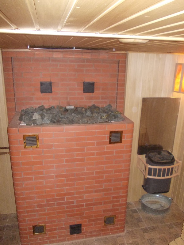

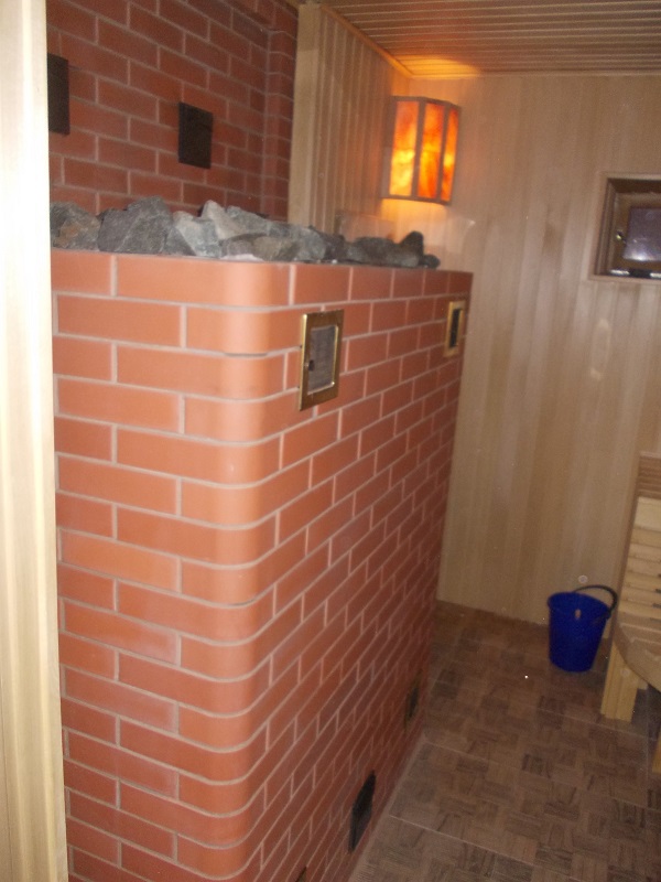

Александр Привет!! 2 года назад по твоим рекомендациям и ребят с товарищество ПРАВИЛЬНЫЕ ПЕЧИ построил первый раз Рус сауну на на парную 25-30 кв высота 3.5 метра. Внутрянку печи изменил 1) поставил большую дверку 410на 410 мм по желанию заказчика 2) в колпаках поставил суходувы из нержи для быстрого нагрева парной 3) выходы хайло разбил на несколько мелких для полного прогрева бака с всех сторон . На праздники еду менять закладку на фарфоровые шары послушаю отзыв о ней.

мне правда непонятно назначение такой огромной печи в парной 1.5х2.5 м (?)
Размер парилки 2.3 х 3.4 м. с высотой потолков ещё окончательно не решили...хотели сделать 3.20

Привет, Алексей! С размером парной не понял...если я правильно посчитал выходит около 90м.куб, если да, то печь мала по мощности.
1 - большие дверцы я бы не рекомендовал ставить.
2- режим русской бани сложно поддержать...конвекция сушит воздух
3 - Алексей у тебя же печь симметричная.
Да, интересно бы послушать отзыв Smile

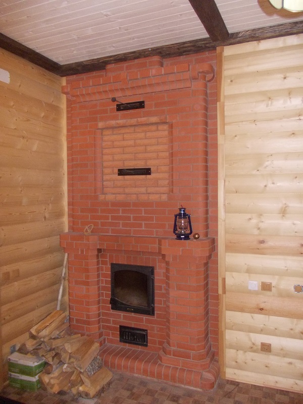

СообщениеДобавлено: Пн 18 Январь 2016, 23:19 Ответить с цитатойВернуться к началу
Ещё одна РусСауна -

смирнов иван
Сообщения: 1171
СообщениеДобавлено: Вт 19 Январь 2016, 14:47 Ответить с цитатойВернуться к началу
Вставлю свои 5 копеек. По конструктиву каменки косвенного нагрева примерно одинаковы.. Печь вполне типовая, ничего сильно нового не придумать ( и слава Богу, ибо конструкция проверенная.). Перекрытие, скорее всего, придется усиливать, но это действительно нужно смотреть по месту. Бак для камней можно с горловиной в сторону дверки для подачи пара. Как удобнее.

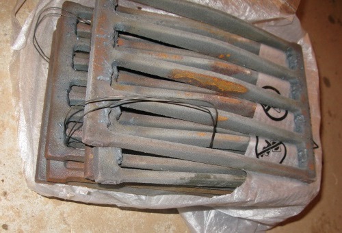

1. Сколько прослужит бак прямого нагрева для камней из нержавейки ?
2. Для чего установлены в баке колосники ?
3. Для чего отверстие в полу, которое вы закрываете кирпичём ?
1. Если бак сварен из нержавеки марки:
- жаропрочки 310 - срок службы не ограничен
- пищевой 304 - 10 лет и более
- феритка 439 - 10 лет и более
- феритка 430 - 5 -10 лет
2. От распора... чтобы острые камни не рвали бак.
3. Приточка из под пола, чтобы зимой тепло не выдувалось из комнаты отдыха.
Если от прогара это понятно, но при нагревании, бак из любой нержавейки будет "провисать" под тяжестью закладки.
Как с этим бороться - четыре небольших уголка с этой задачей справятся ?
А как же теплопередача от стенок бака к камням?
"Котлета быстрей прожарится на дне разогретой сковороды, чем через колосник положенный на её дно."
Чем толще металл, тем хуже греются камни.
Исходя из вашего совета, может на дно лучше класть плоские камни, чем колосники ?
Колосники лучше ставить вертикально между камней, чтобы пар выходил без препятствий.
Дачник, пройдите по ссылке что я давал выше.
От провисания добираем толщиной металла... для аустинитной нержавейки - мин 3мм. для ферритки - 4мм., если делать тоньше - поползёт.
На фото посмотрите...все станет понятноRazz
Чтобы входил без препятствий)))... пар выходит через трубки Smile
а так Вы правы...чтобы улучшить конвекцию, между камней рекомендуют укладывать (стоя) остатки от колосников.

Дачник
Сообщения: 543
Регион: Лен.область
СообщениеДобавлено: Пт 22 Январь 2016, 00:22 Ответить с цитатойВернуться к началу
Александр, спасибо.
В принципе теперь понятно зачем понадобились колосники.
Может технологичней приварить рёбра к стенкам бака, вместо колосников, что придаст и дополнительную жёсткость баку.
конвекция дело второе ...
первоначально укладка колосников предполагалась для быстрого нагрева закладки, особенно в верхней части бака. Для этого колосник устанавливается поперек бака от дна. Тепло быстро передается от горячего дна к верху каменной закладки, тем самым ускоряя нагрев и повышая температуру именно верха, там куда льется вода с лейки и равномерно распределяя нагрев камней по вертикали.
В баках большого объема установка вертикально колосников в центр закладки с той же целью.
Ребра жесткости на баке делаются независимо от установки колосника, а дно можно усилить и колосником, а лучше чугунной плитой для варочной панели, вырезав по размеру ... при наличие большой горловины в баке.
СообщениеДобавлено: Пн 15 Февраль 2016, 19:04 Ответить с цитатойВернуться к началу
Дно лучше делать усиленным. Металл не выдерживает.
