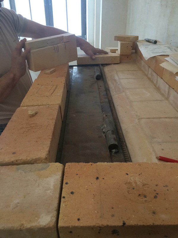

Добрый день дорогие друзья! Всем мира и благополучия!
Сейчас мне сообщили что мой помощник завершил подготовку кирпичей для надежной фиксации клапана в камине, которую буду выполнять я лично. Фото прилагается!
Для остальных сообщаю что камин выполняется строго по размерам, проектной документации.
Скоро буду на объекте и как обычно будет выложены новые фото.

А заслонку , сиречь клапан покоробит , однако .
СообщениеДобавлено: Сб 16 Апрель 2016, 07:42 Ответить с цитатойВернуться к началу
Ещё её может заклинить на таких петлях, а уж скрипеть будет непотребно...

Рубик желает всем прекраснейшего дня и сообщает о последних продвижках в строиельстве камина. Что сказать, этот камин конечно хорош. Однако есть несколько недостатков, которые были сделаны зря: например нужно конечно было ставить уголок на перемычку. Будем смотреть как пойдет эксплуатация. В случае появления трещин, или даже выпадания кирпичей будет вставлен уголок. Болгаркой пропилю пазы и поставлю. Может быть друзья посоветуете как лучше поступить в данной ситуации?
Как и было обещано мной лично выложен первый ряд, намертво закрепляющий каминный клапан.
работа выполнена, далее остается простая работа по выполнению дымосборника с которой справится согласно проектной документации мой верный друг и помощник и брат Муцик.
Кроме того для всех новичков каминного дела к которым конечно можно и меня отнести так как нашим общим делом я занимаюсь недавно, однако первые результаты уже есть и конечно они вызызвают в целом положительные оценки.
Так вот, для общей пользы выкладываю конструкцию каминного клапана, спроектированного лично мной. пользуйтесь на здоровье мои дорогие коллеги каминного дела! Металл - 6ка! Тот кто говорит что поведет просто не знаком с азами теплодинамики и в частности теплового расширения металлов.

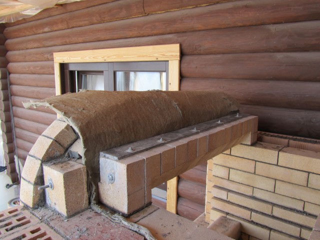

СообщениеДобавлено: Вс 17 Апрель 2016, 18:56 Ответить с цитатойВернуться к началу
Вах, вах, вах Рубик джан! Камин пачти отличный. Здравствуйте Муцик, другие сэры и серовны учавствующие в обсуждении камина. Приятно из мира иного видеть, что дело твое живет и процветает. Есть у Рубика мелкие ошибки. но только одна критическая - балка перекрытия каминной топки. Замени её пока не поздно на балку Румфорда-Тарасова. Он спиливает, а я завещал закруглять. Снимите шибер, чуть разберите камин, а дальше просто. Шашлык делать умеешь, да? И с балкой так же просто - вместо шампуров шпильки, вместо мяса кирпичики шамотные. Ну и уголок для надеги поставь.

Завтра снова буду на объекте. Проверка качества выполнения работ, соответствия проектной документации. В отношении возможного разрушения перемычки на нашем импровизированном научно-техническом совете, было обсуждено и решение таково: не казнить себя вперед первой топки, врезать 70 мм уголок на второй ряд над клапаном и слушать разных крокодилов и прочих вредных типов. Немецкая перемычка делает свое дело тем более она двойная. В крайнем случае можно аккуратно разобрать перемычку, поставить уголок и аккуратно выложить перемычку заново. Не вижу никаких проблем. Кроме того обмазать все швы дымосборника снаружи.
