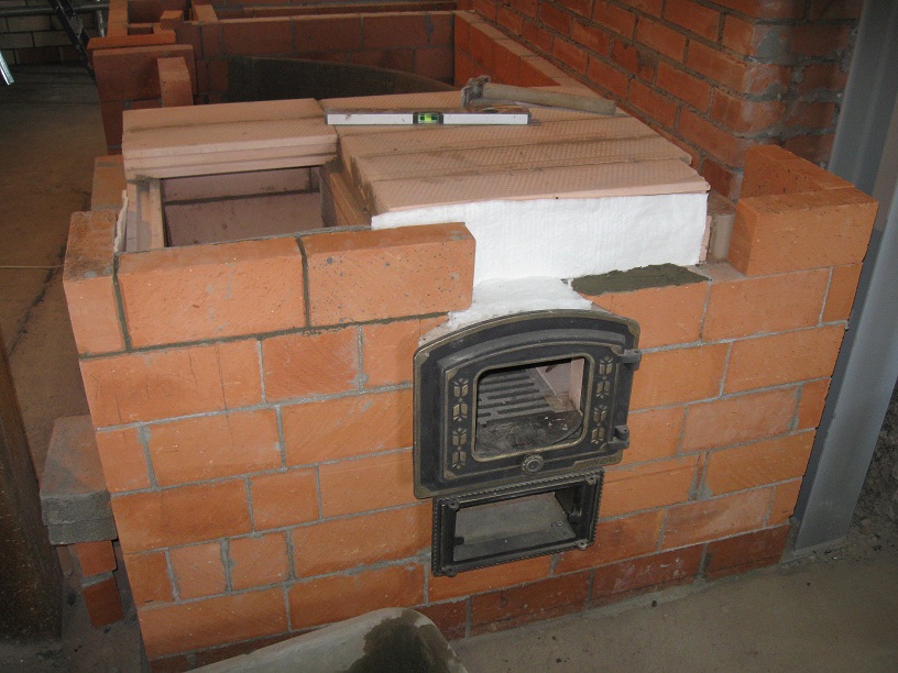

Алексей Решенин
спасибо за доверие
и вот нашла фото колосниковой топки
печь топится постоянно, были бы проблемы - и мне и печнику бы уже ...
там 3 прораба над душой стояло - потому и строили исключительно из немецкого шамота
