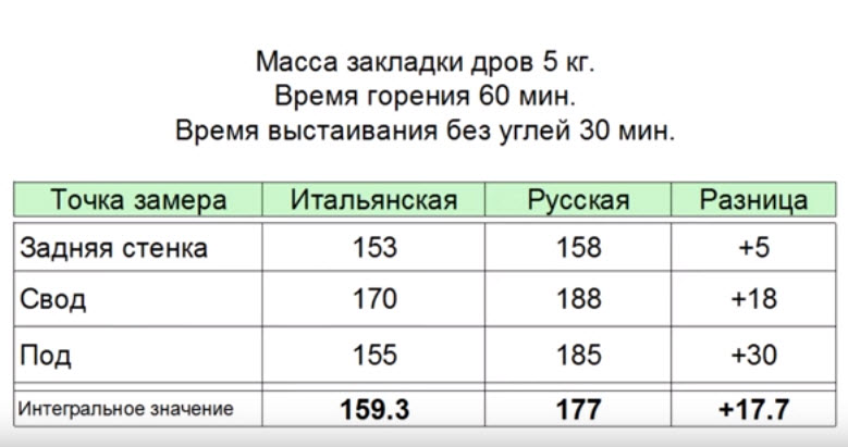

Недавно нам выпал уникальный шанс сделать почти научный тест. В нашем распоряжении оказались сразу две печи. Обе печи сделаны на базе линии SOLO. Это две наших базовых модели Одна называется "Русская классика" а вторая - "Итальянская коллекция". Первая печь - функциональный аналог классической русской печи с дымовым перевалом. Вторая - итальянская прямоточка без дымового перевала. Конструкция пода, задней и передней стенок, свода, высота дымохода, толщина утеплителя... всё остальное одинаково. Разница только в перевале.
Вот, что получилось:

Не корректное сравнение ...
Сравнивается одна и та же печь, только изменено движение подачи воздуха на горение, за счет газового порога в печи.
Для "итальянской печи" надо в корне поменять всю конструкцию, в том числе и свода печи.
Вывод:
при конструирование русской печи наличие газового порога обязательно, что улучшает горение топлива и прогрев горнила печи.

Основное пояснение в первом сообщение.
Результирующая в приложение.
Горение происходит более полно в варианте с газовым порогом (шесток) перед горнилом. Поток воздуха направленно поступает в зону горения дров, а выходит через перевал в трубу.

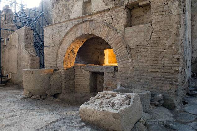

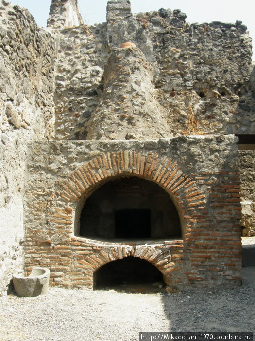

Сообщения: 4982
СообщениеДобавлено: Ср 10 Август 2016, 13:21 Ответить с цитатойВернуться к началу
https://www.youtube.com/watch?v=abIwq-bAuiM
Большое спасибо. Очень интересно.
Хотя, мне кажется, здесь нет ни русской, ни итальянской печей.
Итальянские духовые печи либо тоже с порогом (с перевалом, точнее, с подверткой) типа древнеримских (помпейских), либо современные низкосводовые для выпечки хлеба и пиццы.
Но спорить не буду. Поскольку в данном случае это несущественно.
Рассмотренные Вами модели печей отличаются по скорости горения дров.
А скорости горения дров (то есть скорости обугливания-газификации) определяются тепловыми мощностями, направленными на нагрев дров.
То есть определяются температурой излучающего свода.
Поэтому для строгого сопоставления интересно было бы снизить свод "итальянской" печи до высотного уровня порога "русской" печи (хотя бы листом металла).
Кстати, такая же картина, как у Вас, видимо, получится при сопоставления традиционных низких топок и современных высоких топок банных печей с "камнями в огне"...

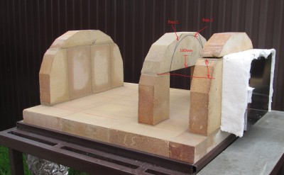

Юрий Михайлович, спасибо за отзыв. Мы когда эти печи моделировали, искали некий "разумный компромисс" между четырьмя основными факторами:
1. Как горит, греется, держит тепло.... (сюда же пишем красоту горения, дымление, дожиг углей, тепловую эффективность....и т.п)
2. Технология. Скорость сборки, минимум деталей, инструмента, унификация....собрать самостоятельно...неубиваемость...
3. Печь должна печь! Эти печи реально отлично пекут, жарят, коптят...
4. Цена вопроса для домохозяйств плюс пригодность к использованию в микробизнесе.
Вот и балансировали....
Мы прекрасно понимаем, что это не аутентичные русские и итальянские печи. Это печи Redston SOLO. Они и названы "Итальянская коллекция" и "Русская классика". Вот, как-то так...

...Перевал ,в данном случае, значит немного...Этот перевал можно,грубо говоря, задать открытием шибера и подачей воздуха на горение.
В данном КОНКРЕТНОМ случае именно перевал работает и именно такой высоты. Мы с высотой перевала, с его шириной и формой очень много "играли". И только после того, как нашли разумный оптимум унифицировали ПОД НЕГО подовые камни и камни задней стенки. Пробовали и разные высоты и скосы различных форм. И даже простое скругление граней в перевале уже даёт разницу в горении.

СообщениеДобавлено: Чт 11 Август 2016, 06:47 Ответить с цитатойВернуться к началу
Дмитрий, на фото не перевал, а газовый порожек (ну либо подвёртка)
