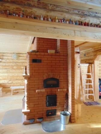

СообщениеДобавлено: Ср 4 Январь 2017, 19:29 Ответить с цитатойВернуться к началу

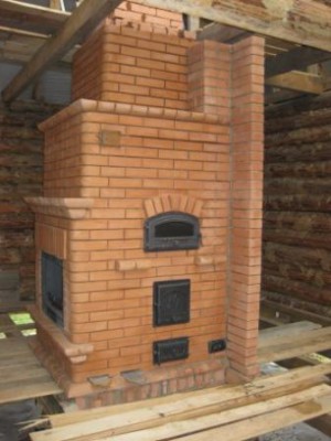

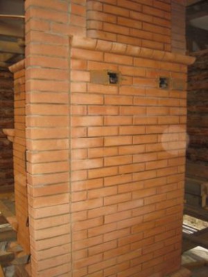

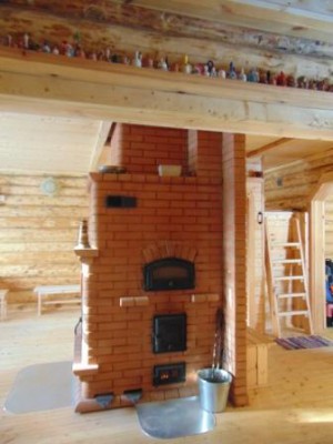

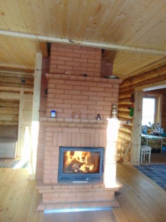

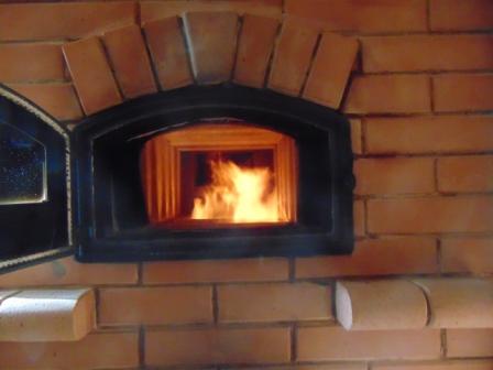

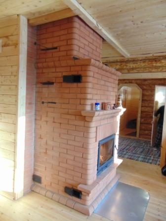

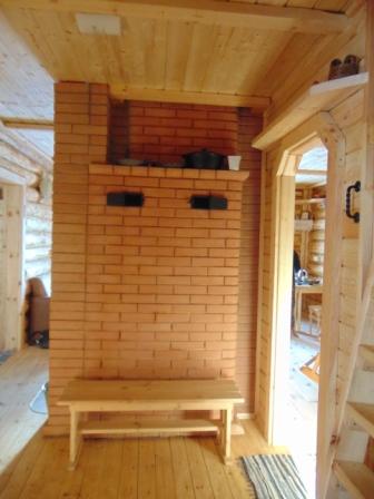

Сегодня был в гостях у заказчика там где я проводил Практикум печников в 2013 году. Ниже фотоотчёт: - совместный очаг -печь с ХК и каминная топка. Этот совместный очаг отапливает дом общей площадью 80м2. Забор воздуха(приток) для горения идёт по специальным каналам в печи из под подпола. Пол в доме тёплый -можно ходить босиком. Температура в доме даже при пиковой температуре на улице -45 гр -22 гр тепла. Печь и камин протапливают один раз в сутки.

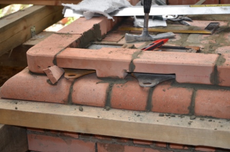

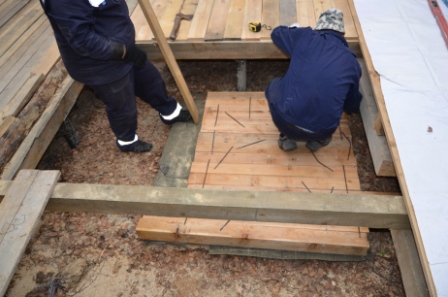

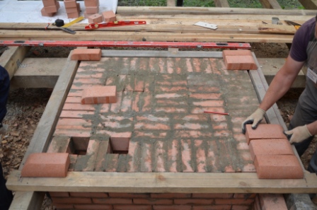

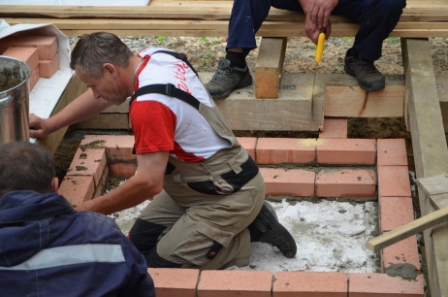

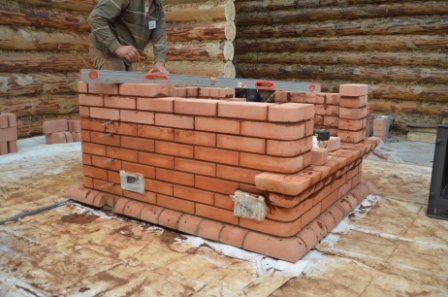

Ниже фотоотчёт о проведении практикума в 2013г
Продолжение закладки основания
 Размер файла:  113.87 КБ
 Просмотров:  781 раз(а)
Закладка основания совместного очага
 Размер файла:  99.51 КБ
 Просмотров:  719 раз(а)

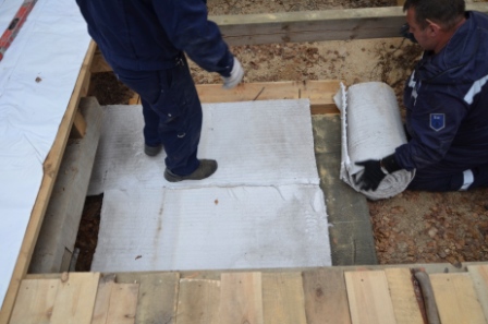

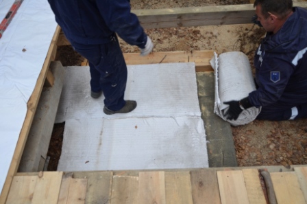

Закладка основания совместного очага.Выложена теплоизолирующая прокладка из досок лиственницы -для сокращения потерь тепла на фундамент
 Размер файла:  109.77 КБ
 Просмотров:  747 раз(а)

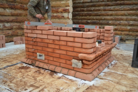

Продолжение работ.
Фрагмент кладки совместного очагаочага
 Размер файла:  121.88 КБ
 Просмотров:  758 раз(а)

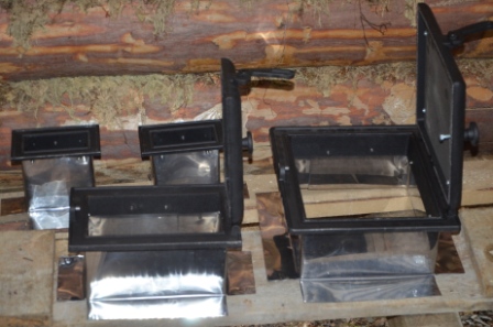

Задвижки для подачи воздуха из подполья
 Размер файла:  104.83 КБ
 Просмотров:  767 раз(а)
Дверки с тоннелями.
 Размер файла:  106.98 КБ
 Просмотров:  770 раз(а)

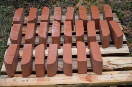

Обработанные кирпичи после мойки
 Размер файла:  65.26 КБ
 Просмотров:  743 раз(а)

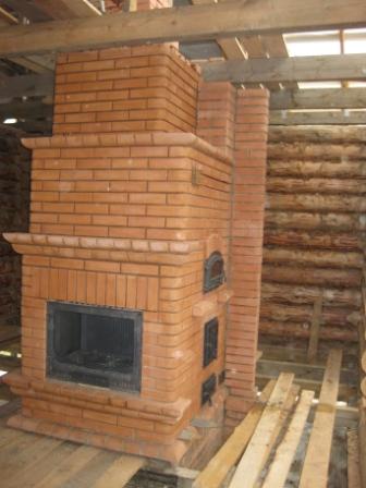

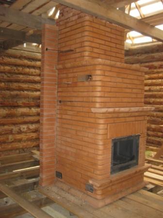

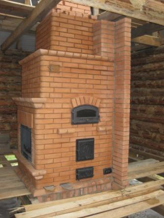

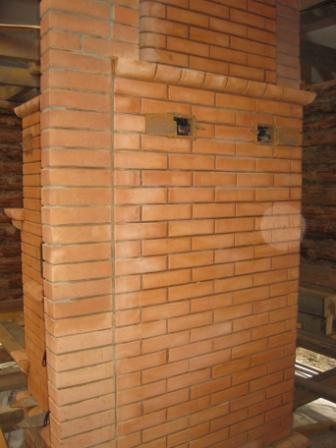

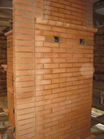

Далее фотоотчёт о проведённом семинаре.
Со стороны задвижек
 Размер файла:  32.53 КБ
 Просмотров:  657 раз(а)
Задняя стенка печи
 Размер файла:  30.83 КБ
 Просмотров:  742 раз(а)
Со стороны ХК
 Размер файла:  34.43 КБ
 Просмотров:  748 раз(а)
Построенный совместный очаг -вид камина
 Размер файла:  33.68 КБ
 Просмотров:  678 раз(а)
