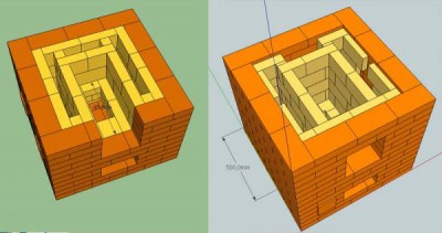

СообщениеДобавлено: Чт 2 Февраль 2017, 22:09 Ответить с цитатойВернуться к началу
"топология топок" доходит до абсурда ...
уже для уменьшения "внутренних потерь" (термин от потомственных) топка делается на ребро в 65 мм (!)
Так делать нельзя (!) тем более, что сверху ставится еще и ХК.
После подвижек кирпича там надо будет только полностью перебирать печь.
Рекомендации ТРОЛ по обустройству топок индивидуального изготовления см. вложение
*за футеровку шамотом стенок говорить не приходиться - ошибка проекта, поскольку чем тоньше материал, тем быстрее он нагреется и меньше накопит тепла. Большинство энергии уйдет транзитом.
