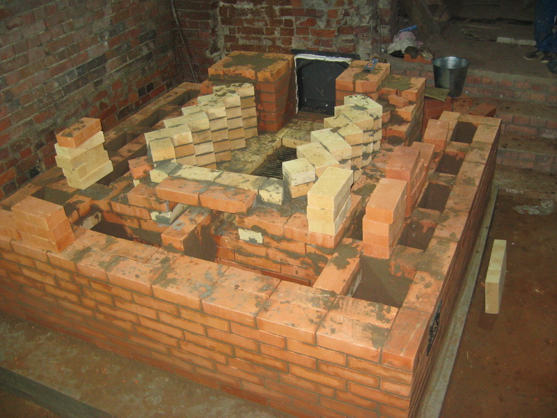

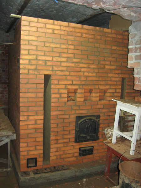

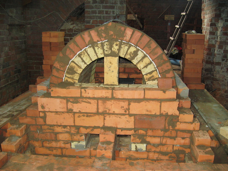

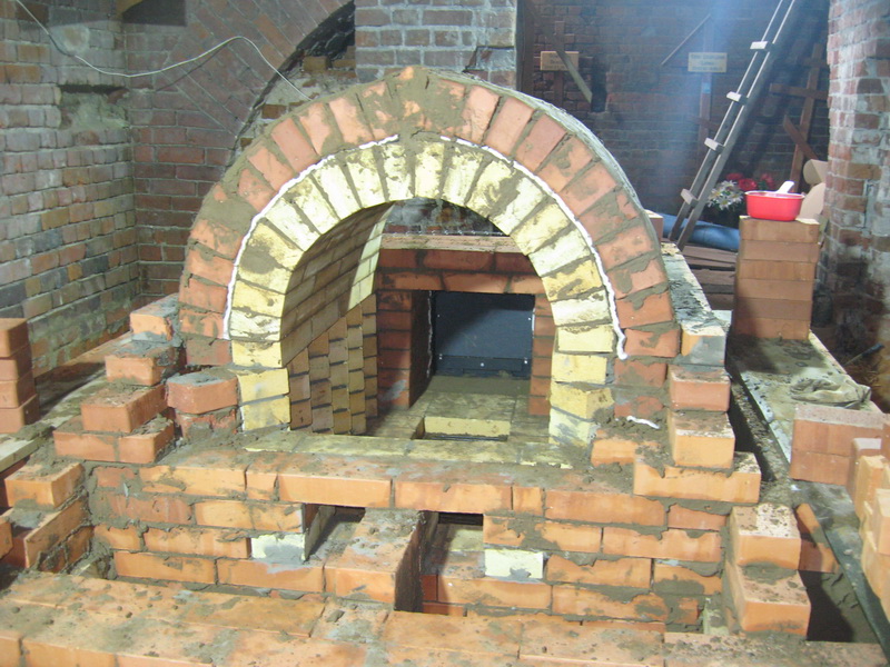

Слава России и печному братству ! Печи с оребренным топливником я знаю с начала 80 годов прошлого века-- они выпускались для Министерства Обороны -показали себя с самой лучшей стороны и использовались в фортификационных сооружениях --особенно в позиционном противостоянии ! Были сборные из нескольких обьемных блоков и в цельном исполнении -но небольших размеров ! Подобную схему--но в кирпичном исполнении--я применил при возведении подвальных-калориферных печей для отопления нескольких Церквей в Ивановской Епархии- печи топятся в зимнее время утром и вечером по два часа- температура наружнихстенок печи от 50 до 7о градусов-- печь обьемом 12 кубов--топливник перекрыт полуциркульным сводом в два оката с гасителем температурных колебаний между ними Температура в калориферной камере печи 90 градусов--а в калориферной камере подвала обьемом 87 кубов 45 градусов на высоте полтора метра--забор воздуха для горения берется из трапезного зала с уровня пола--выход теплого воздуха по воздуховоду правой и левой стен на высоте 5 метров ! Первая из печей эксплуатируется 5 лет--последняя 1 год-- сколов -трещин в топливнике пока не обнаружено ! И последнее--те знания-которые я получал десятилетия назад--утверждали-- что стены топливника не отражают тепловой поток а впитывают его-- но когда стенки нагреются больше температуры пламени-а это происходит на финишном этапе завершающего процесса топки- только тогда стены начинают отдавать накопленную в них энергию ! На моей странице в ОДНОКЛАСНИКАХ--показан процесс возведения подобной печи--но не полностью--в Свято Езерской-Иверской Пустыни--это женский монастырь в Ивановской обл ! Честь имею !
 Размер файла:  200.5 КБ
 Просмотров:  641 раз(а)
 Размер файла:  217.64 КБ
 Просмотров:  642 раз(а)
 Размер файла:  202.43 КБ
 Просмотров:  644 раз(а)
 Размер файла:  124.8 КБ
 Просмотров:  626 раз(а)
