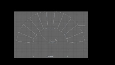

ivgen77 писал(а):
и не такое бывает . проще нужно быть.
Стараюсь быть проще Smile Но это печка, что Вы дали картинку, совсем уж другая...
Из другой оперы вообще...
Интересно, а на чем лежат рельсы в этой конструкции?

СообщениеДобавлено: Пт 27 Январь 2017, 13:36 Ответить с цитатойВернуться к началу

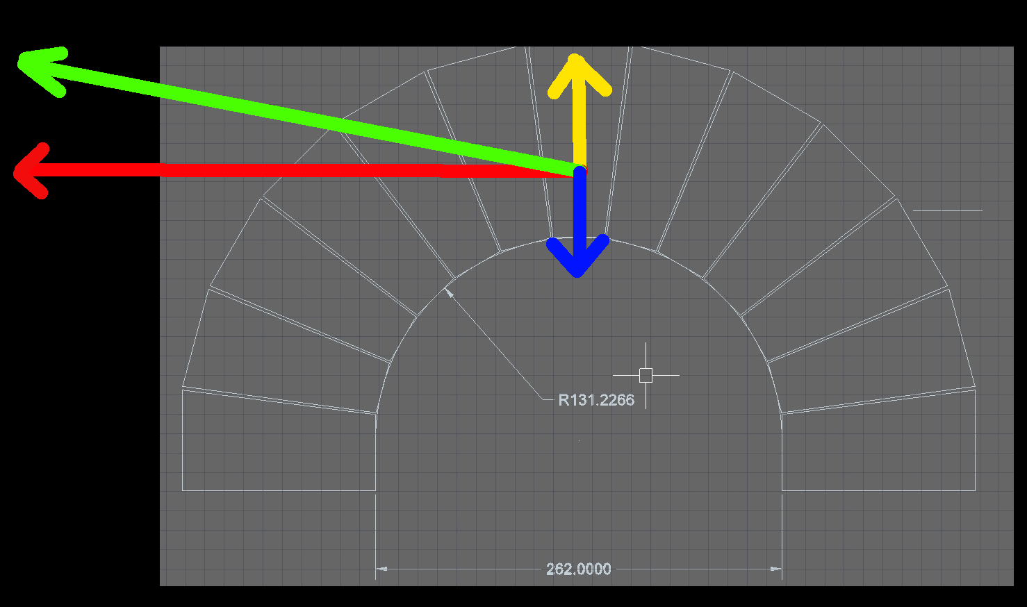

Не, столько арок я не осилю... Кстати вопрос по аркам: ведь они по своей конструкции должны распирать стенки, на которые они опираются... Или ряд кирпичей, на которых они стоят чем-то стягивают вокруг дополнительно?

конечно разъедутся как блин . линейные расширения ,как любят писать на этом форуме . считаю что опоры по бокам должны быть

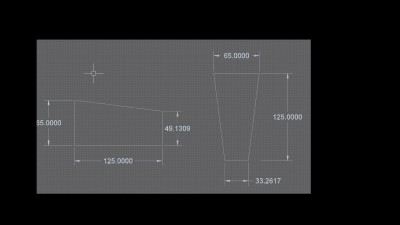

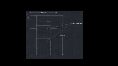

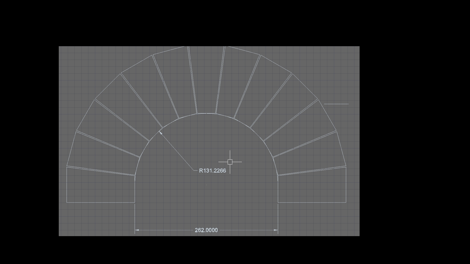

 Размер файла:  311.68 КБ
 Просмотров:  753 раз(а)
 Размер файла:  576.16 КБ
 Просмотров:  747 раз(а)

ivgen77 писал(а):
Т.е. арки опираются на вертикальные стенки. И сила удерживающая, скажем, самый верхний элемент арки от вертикального смещения является вертикальной составляющей намного большей силы приложенной к грани этого кирпича со стороны соседнего кирпича, которая и будет разрывать эту конструкцию. А если ее еще и нагрузить, то разорвет вклочья.
Возможно, конечно она склеена супер надежным составом, который создаст напряжения в этой всей арке и она просто напряжется и немного выгнется, как пружина...

я ни чего не понял в том что вы написали в вопросе
такая арка будет стоять даже на сухо .
Надо подумать внимательно.... Секунду

СообщениеДобавлено: Пт 27 Январь 2017, 18:02 Ответить с цитатойВернуться к началу
Не, ну чудес не бывает.
Один черт существует разрывающая нагрузка. За счет силы трения этот весь конструктив удерживается. Но при определенных нагрузках развалится....
Т.е. по Вашему опыту нагрузка от закладки нормально переносится этими арками и все держится без проблем?

что за разрывающая нагрузка ?
да стоят и в промышленных печах и в общественных банях .арки стоят
максимум выгорает сам кирпич . но это каждодневные топки по 3-4 часа и закладкой по 1 т

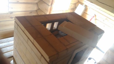

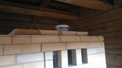

Владимир Солин писал(а):
плиты лопаются очень хорошо.
Владимир, согласен, что плиты могут лопнуть.
Я плиты над каменкой перекрываю в "замок" ...если плиты и лупнут , то ничего страшного Smile
Перекрытие каменки шамотными плитами ШБ 94 в "замок"
 Размер файла:  83.38 КБ
 Просмотров:  794 раз(а)
Банная печь периодического действия. Перекрытие каменки в "замок"
 Размер файла:  79.42 КБ
 Просмотров:  751 раз(а)
показанное вами соединение "в УС" - совмещение двух деталей под углом 45 гр.
соединение "в замок" предполагает более сложные врезки одной детали в другую
