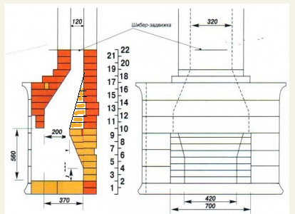

Densoider писал(а):
В схемах классических каминов я видел что зуб находится выше ряда на два перекрытия камина.
А с чего Вы взяли что на Вашей картинке классическая схема?
Вопросом поставлен в тупик. Взял "из этих самых инторнетов". Посчитал, что есть два типа - классический английский и Румфорда. Моя изобридея пока вообще ничему не соответствует - это понятно.
Шура, подскажите пожалуйста ответ на вопросы с картинками про зуб.

Сообщения: 4142
СообщениеДобавлено: Пт 31 Март 2017, 02:28 Ответить с цитатойВернуться к началу
Во вложении мой опыт.
Если про "зуб" ( дымовой порог), то его лучше заканчивать не на втором ряду после перекрытия топки, а на третьем. Зачастую это не всегда удобно, когда присутствует облицовка камина. Но правильнее именно так.
Шура, у Вас на схемах критическое расположение выступа наклона задней стенки. Оно на уровне среза перекрытия топки. Это может спровоцировать поддымливание при растопках и окончании горения дров.
Можно и не делать дымовой порог, но тогда конструктив топки и дымосборника будет отличаться от предложенной в схемах. А так это представляет собой интуитивный расчет на то, что "труба вытянет".

Виталий Кострюков писал(а):
....Это может спровоцировать поддымливание при растопках и окончании горения дров
...никакого поддымлевания не наблюдалось, в отличие от т.н. "рассчитанных" "классических" схем.
Виталий, можно Ваше мнение о моих вариантах? Я напоминаю, что речь идет об уличном камине.

СообщениеДобавлено: Пт 31 Март 2017, 12:10 Ответить с цитатойВернуться к началу
Densoider, если у Вас есть такое представление о камине: "Т.к. камин - это уже когда ты налопался давно и сидишь как удав перевариваешь потягивая портвейн или коньяк," и такие возможности.., то, думаю, Вам лучше нанять мастера. А не мучатся с вариантами правильно - неправильно и других к этому не склонять.
