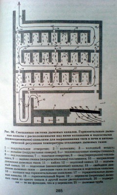

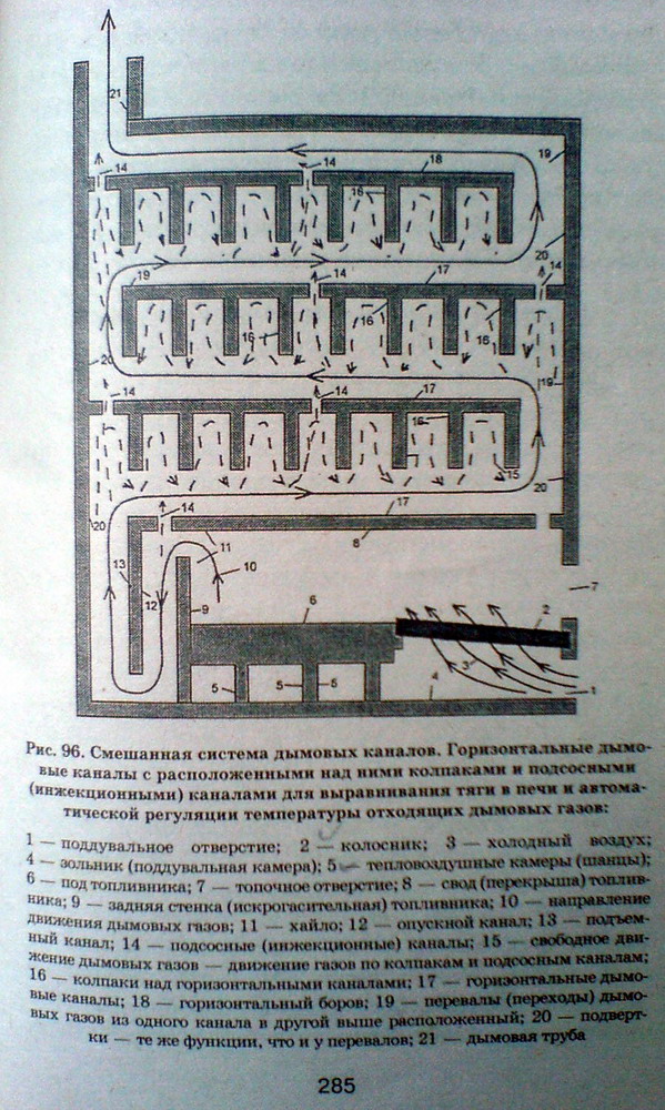

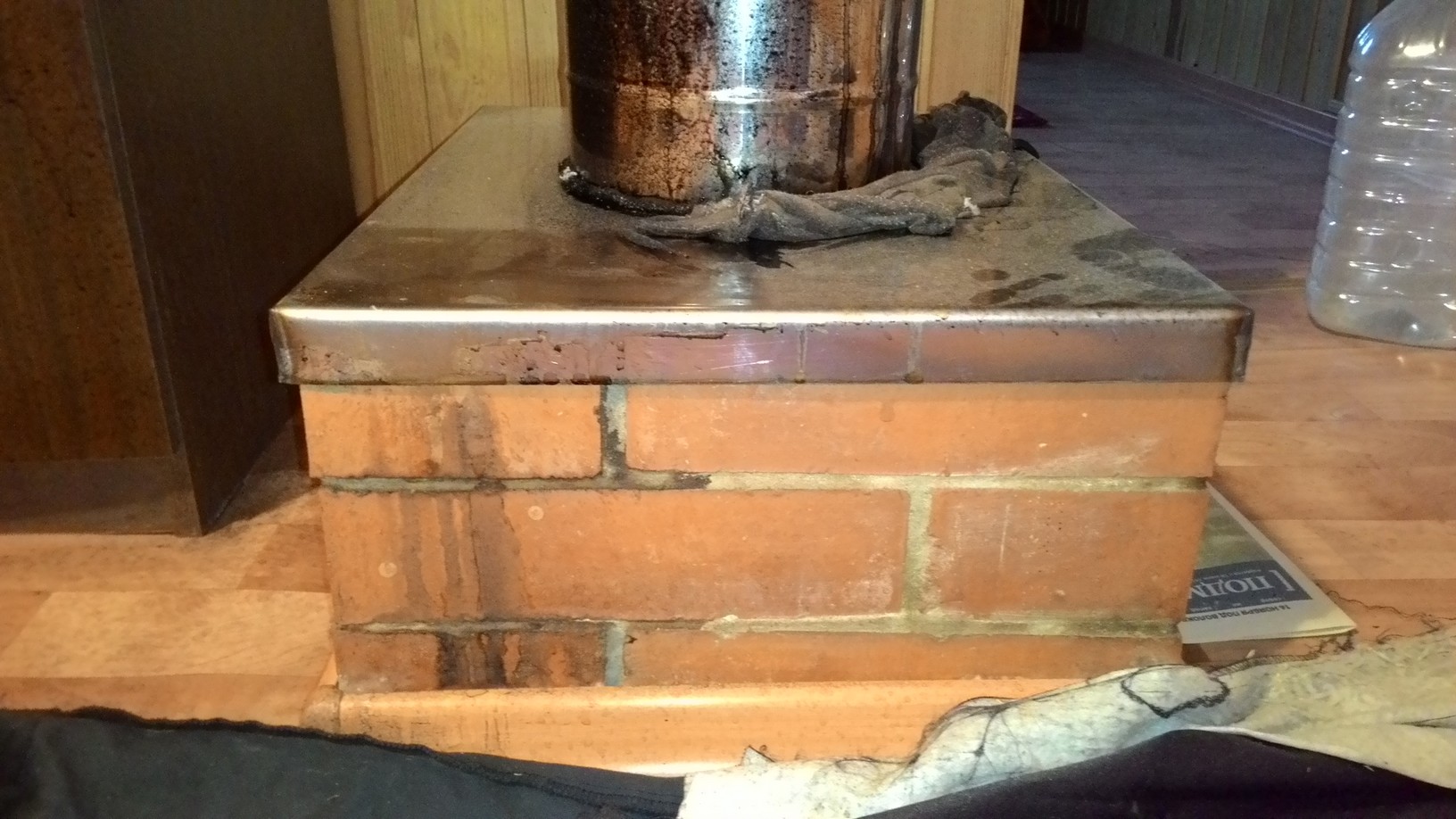

Сорри, я всех ввел в заблуждение относительно каналов. Вчера решил уже не визуально, а рукой их исследовать, а заодно и почистить. Оказалось, это именно "Шведка" от Рязанкина (Рязанкин А.И. "Секреты печного мастерства", 1995г), она же "Шведка-2" из книги Рязанкин А.И. "Секреты печного мастерства", 2004г. . Но только без перегородки 4 и, соответственно, разворота дымовых газов под духовкой, вместо этого под духовкой установлена глухая перемычка. В остальном - все то же самое.
Попробовал самостоятельно прочистить всю печь (за исключением трубы). Оказалось, что проволока на ершике оказалась недостаточной жесткости и длины, что, скорее всего, приводило к ее скручиванию в спираль. В итоге - в самом верху длинных вертикальных каналов на стенках оставалось много смолистых отложений. Попробовал прочистить гибким прутиком. Проверить, сказалось ли это на тяге как следует не успел. В окнах над варочной поверхностью тяга была более-менее. Но, что странно, тяга в нижнем правом окошке была в обратную сторону. Сгоревшую газету затягивало в сторону духовки и топки. Возможно, круги на плите и сама варочная поверхность имели щели.
KIL5
Зарегистрирован: Пт 2 Июнь 2017, 19:00
Сообщения: 8
СообщениеДобавлено: Пн 28 Август 2017, 01:46 Ответить с цитатойВернуться к началу

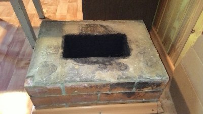

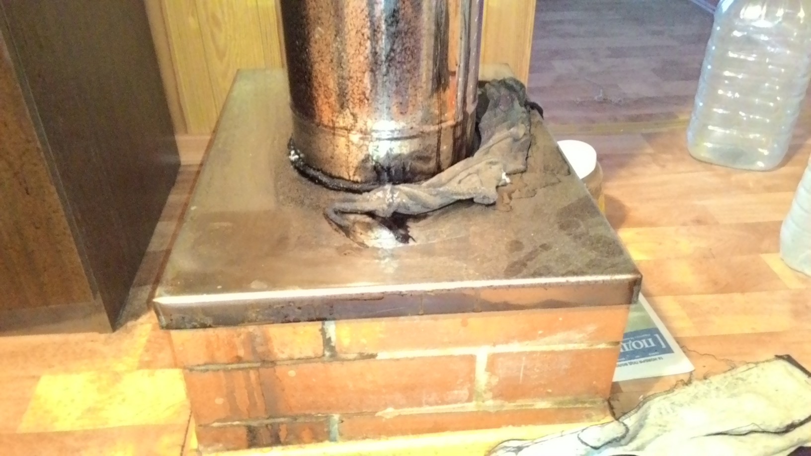

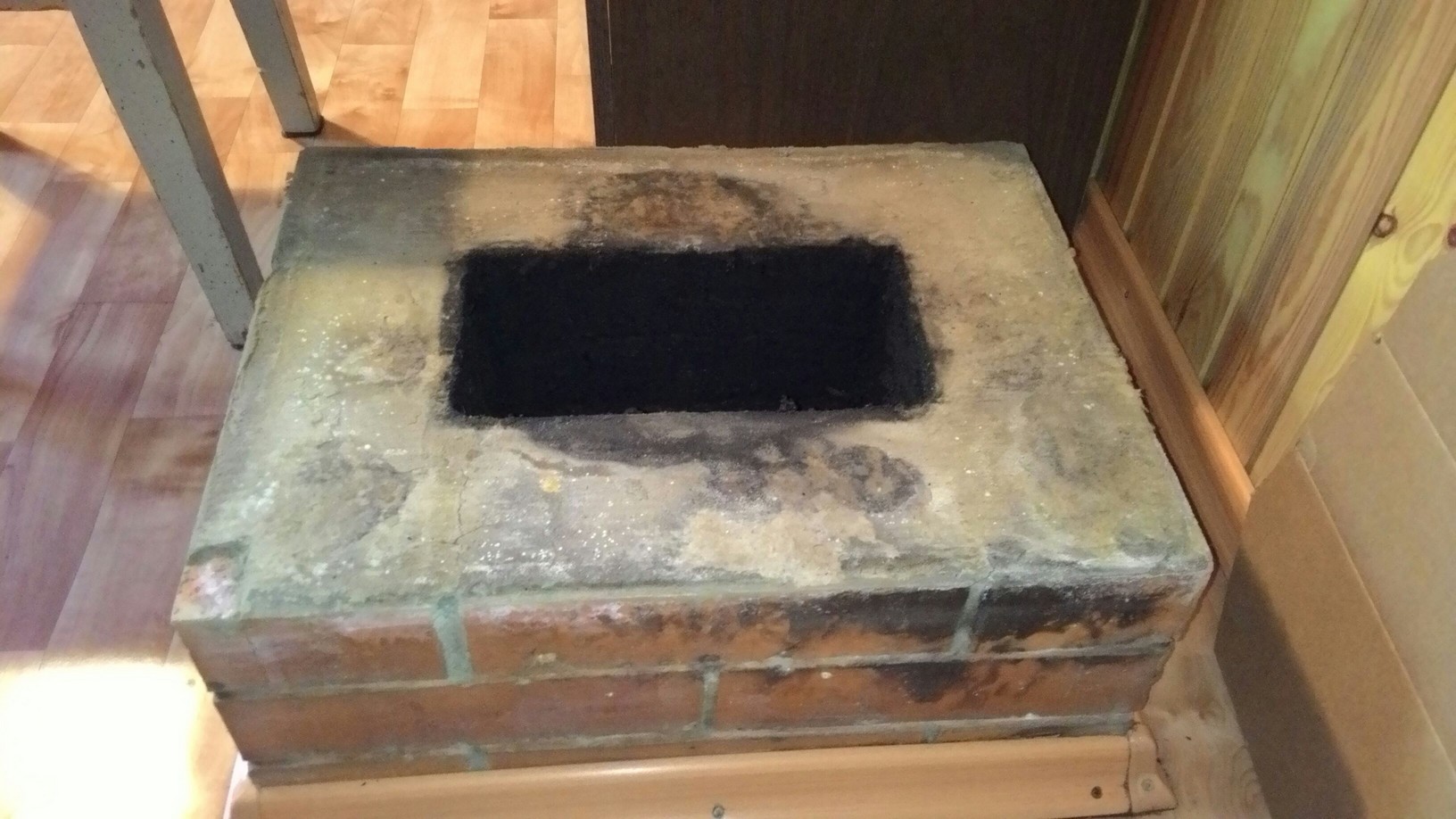

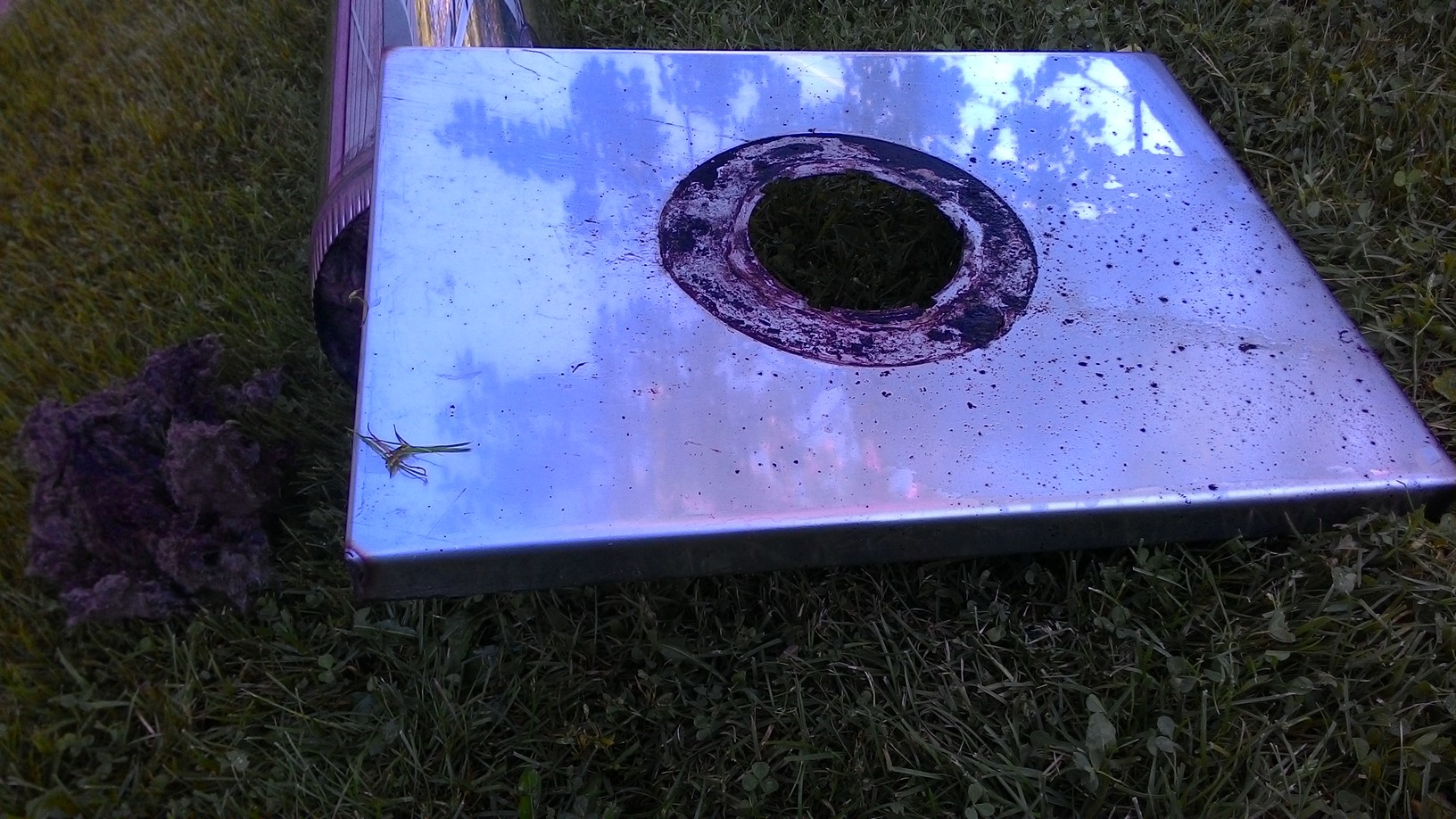

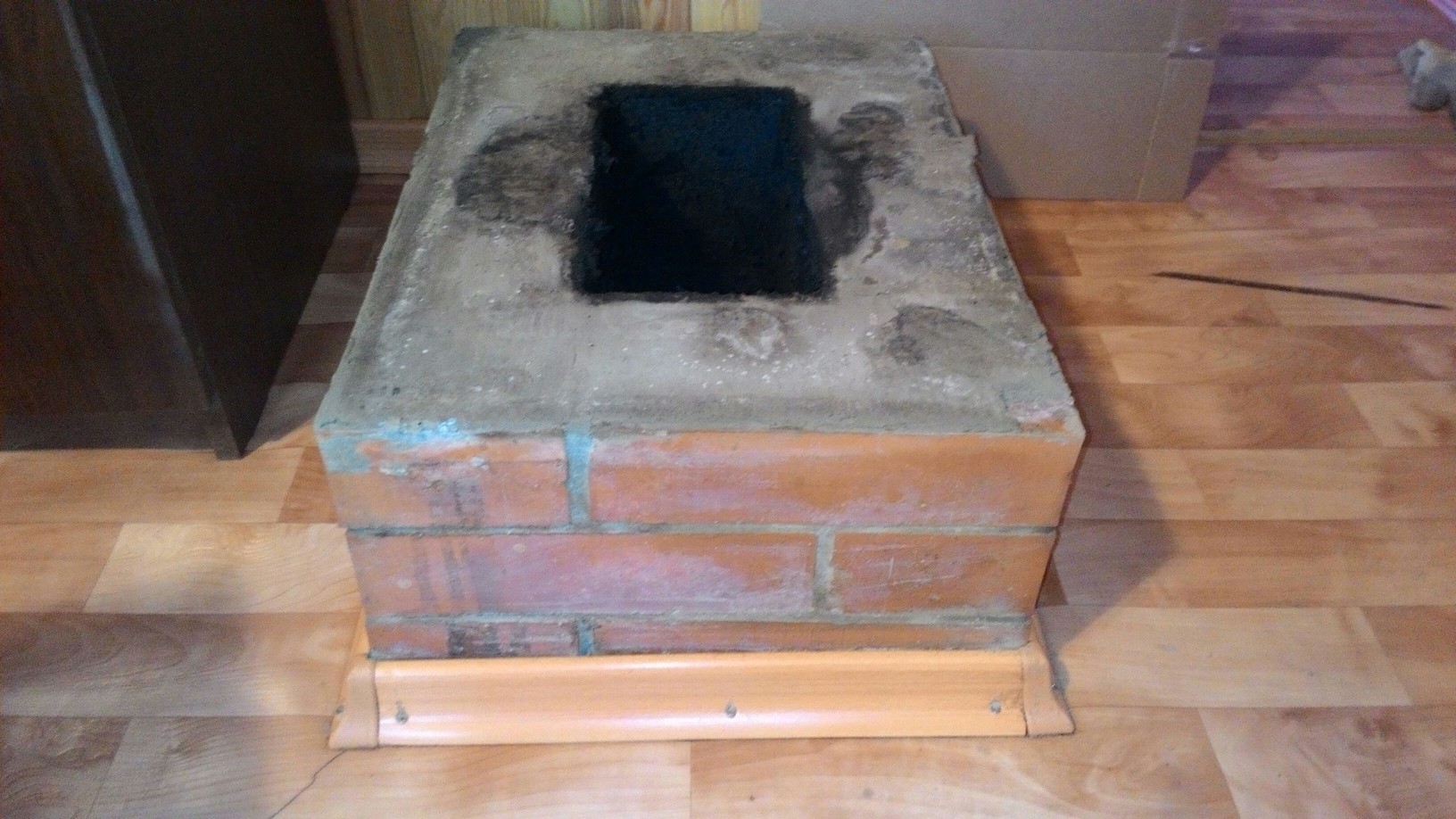

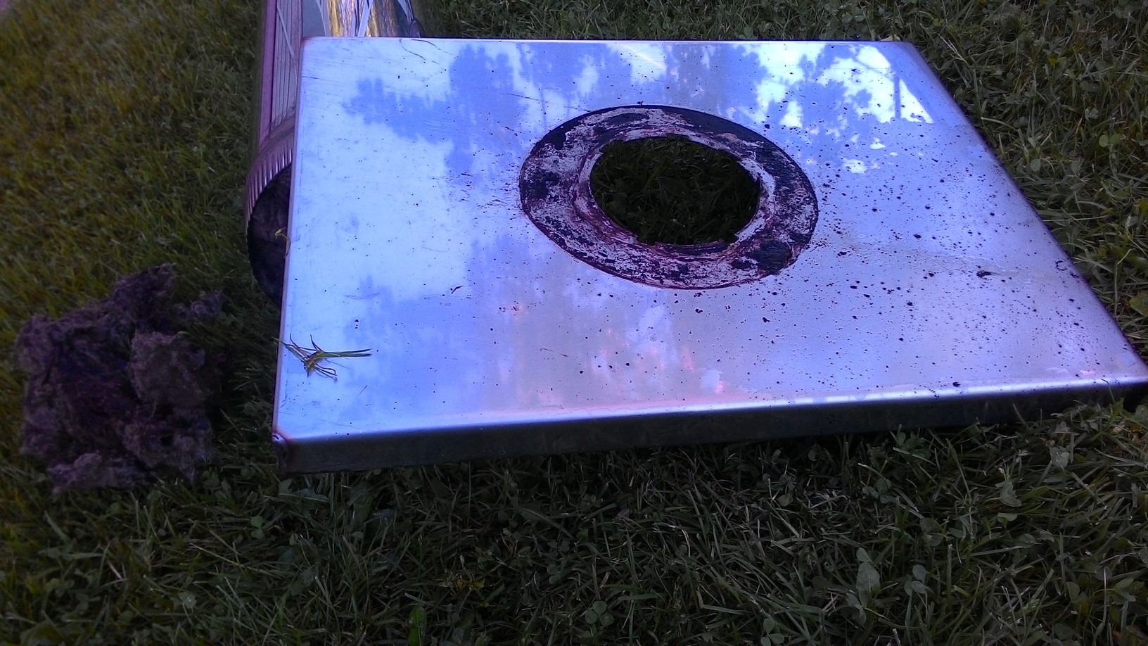

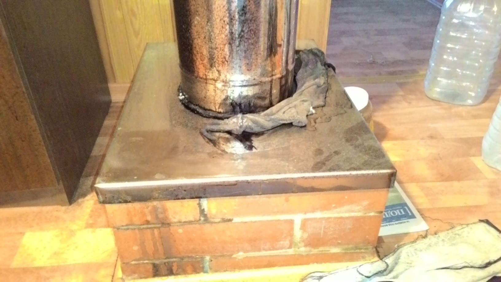

Наконец-то добрались до трубы. Это был сэндвич, установленный на кирпичную трубу через переходник - прямоугольную платформу с небольшим "горлышком" высотой 5-6 см. На фото эта платформа уже без "горлышка" - оторвали, когда пытались снять трубу (крепко сидела на герметике). Размер отверстия кирпичного участка трубы - 13,5х27см, внутренний диаметр сэндвича - 11,5см. Сама труба не была засорена. При разборе обнаружилось, что весь теплоизолятор влажный, а кое-где в местах стыка просачивался конденсат, хотя все места стыка обмазывали герметиком. Труб была установлена "по дыму". Сейчас решили полностью поменять трубу.
1) Подскажите, как лучше поставить - "по конденсату" или "по дыму"?
2) На что обратить внимание при установке сэндвича, чтобы избежать намокания теплоизолятора?
3) Какие есть "подводные камни" при установке сэндвича?
3) Если ставить по дыму, то при таком переходнике внутренняя труба сэндвича должна вставляться внутрь горлышка переходника. И получается, что у нее не будет опоры. Может, посоветуете какую-нибудь другую конструкцию переходника?

СообщениеДобавлено: Пн 28 Август 2017, 09:33 Ответить с цитатойВернуться к началу
4) Может, посоветуете какую-нибудь другую конструкцию переходника?
1. по конденсату.
2. см. инструкцию производителя.
3. никаких.
4. для этого, почти у всех производителей, есть элемент, называется стартовая площадка.
