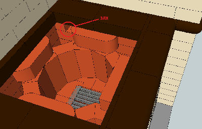

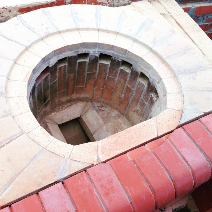

Круглая топка с нижними каналами

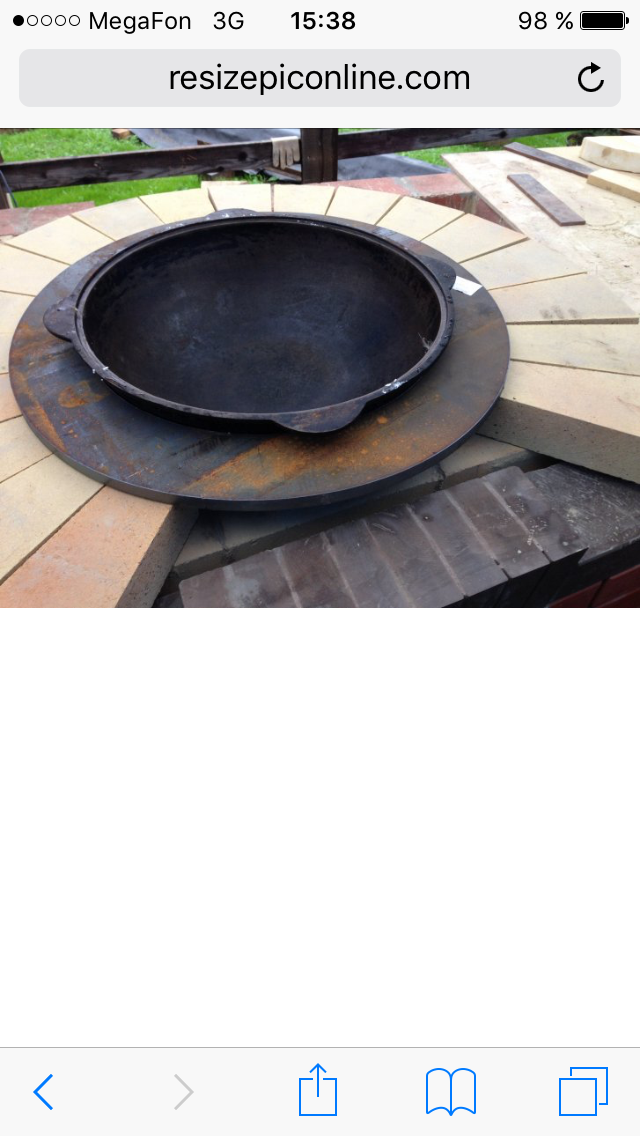

Плита на заказ из металла

А можно немного по подробней как у Вас очаг устроен. Так понял в квадрате круглое ядро и там у Вас канал(ы) снизу основные и сверху один для растопки, потом его перекрываете и от разогретого очага газы вниз спокойно идут. А само едро со стенками не пересекается. Просто у меня то четыре канала вниз идут отдельно друг от друга, получается где-то в верхней части гдето еще доп канал сделать в дымоход для протопки. Немогу в голове конструкцию представить?
vladimir-krestyanin
Сообщения: 796
Регион: санкт-петербург
СообщениеДобавлено: Пн 31 Июль 2017, 16:30 Ответить с цитатойВернуться к началу
Ну все верно Вы себе представили,только не канал у меня а прогар, так как у казана свой отдельный дымоход и он рядом.

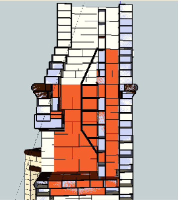

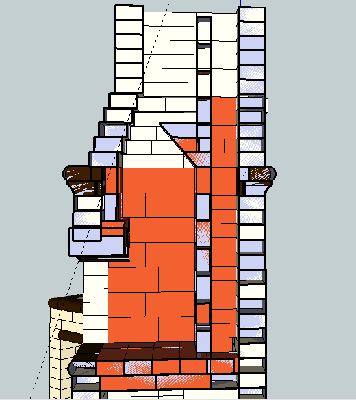

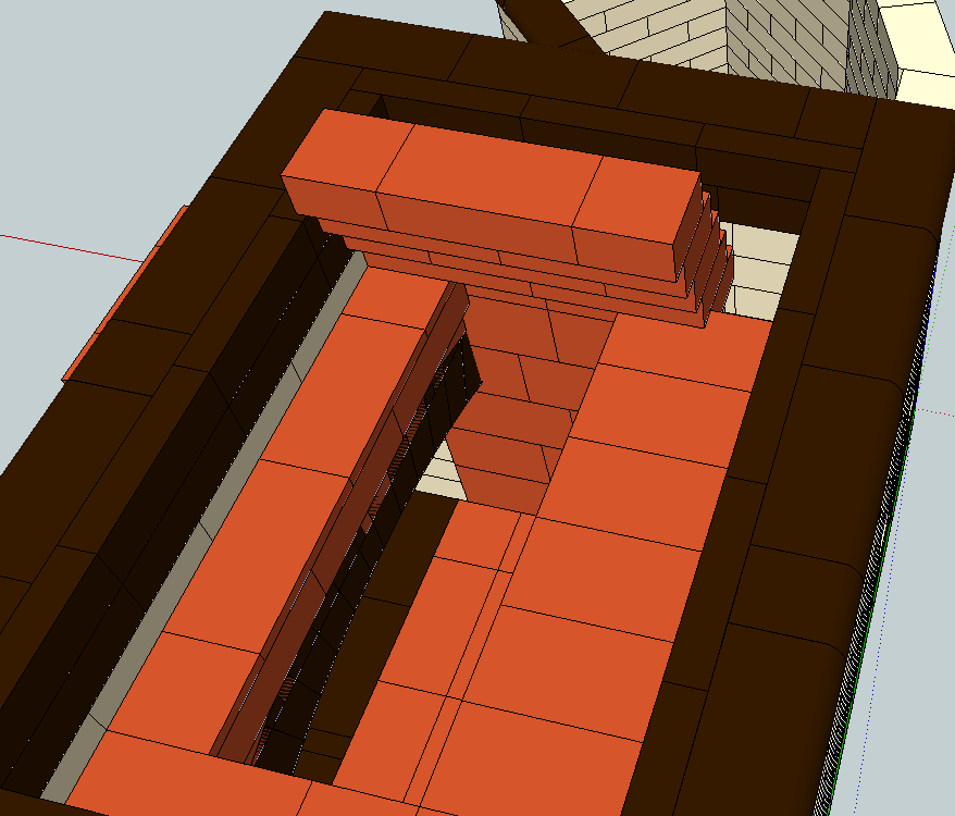

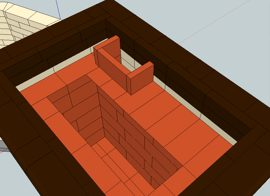

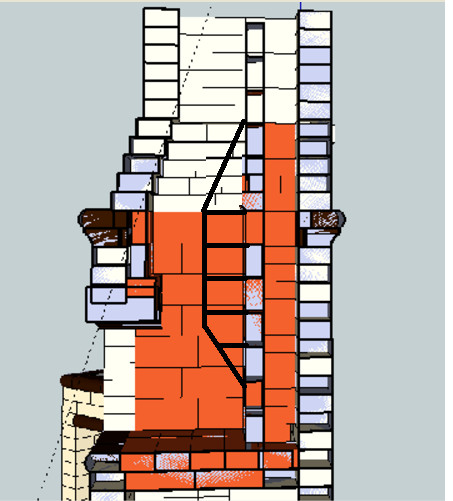

Однако остался еще один не решенный вопрос, что тормозит дальнейшее возведение комплекса. Дымосборник, а точнее соединение каналов. Какие вижу дальнейшие действия:
1. Отец предлагает установить 115-ю трубу через плавное соединение от кирпичного канала, которая будет находится в аккурат в углу дымовой трубы 3Х2 кирпича. Но смущает, что она портит геометрию дымосборника и дымовой трубы или же это не страшно?
2. Как есть в кнале сделать рассечку из лещадки на ребро в два кирпича. Опять же нарушаем геометрию димосборника и возникает возможность опрокидывание тяги? Но в какой-то статье В. Сычкова прочитал, что подобная схема(как я понял объединение каналов происходило в дымосборнике) у него плохо работала тоько в комплексе который находился в закрытом помещении в уличных аналогичных вариантах все работало нормально.
3. Канал поворачивать к боковой стенки (как конечно и должно быть) и вести его вверх, получая при этом боковое присоединение. Делать это кирпичем или кирпичем с гильзовкой, круглым диаметром 120 мм. Этот вариант сымый "геморойный" много пилки и подгонки.
Может быть еще есть какие-то варианты?
Конечно я понимаю, что при проектировке комплекса, ввиду осутствия спец.знаний и опыта допустил ошибки, которые теперь доставляют проблемы и тормозят работу. Когда делал 3D модель хотел, чтобы стенки мангала были симитричными в кирпич и добавлдять дыможоды с бокову, пусть с небольшим выступом в пол кирпича не захотел. О чем теперь жалею.
Спасибо. С уважением Станислав.
Вариант 3
 Размер файла:  65.95 КБ
 Просмотров:  707 раз(а)
Вариант 2
 Размер файла:  58.2 КБ
 Просмотров:  490 раз(а)
Вариант 1
 Размер файла:  64.7 КБ
 Просмотров:  670 раз(а)

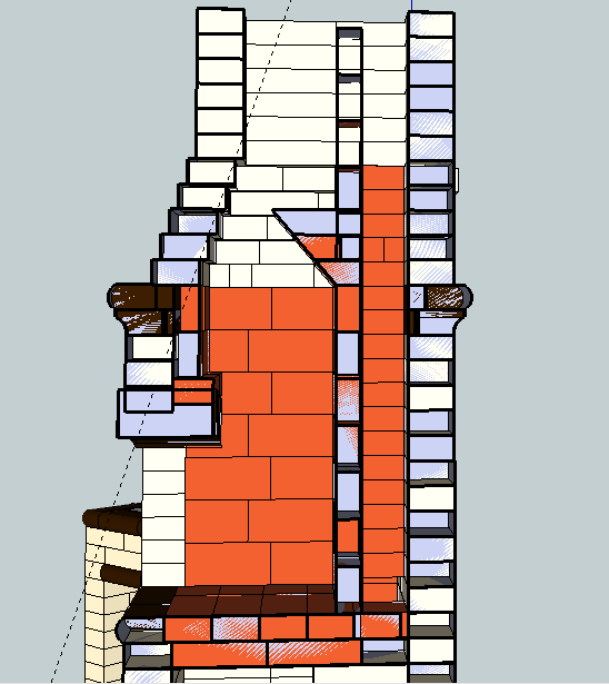

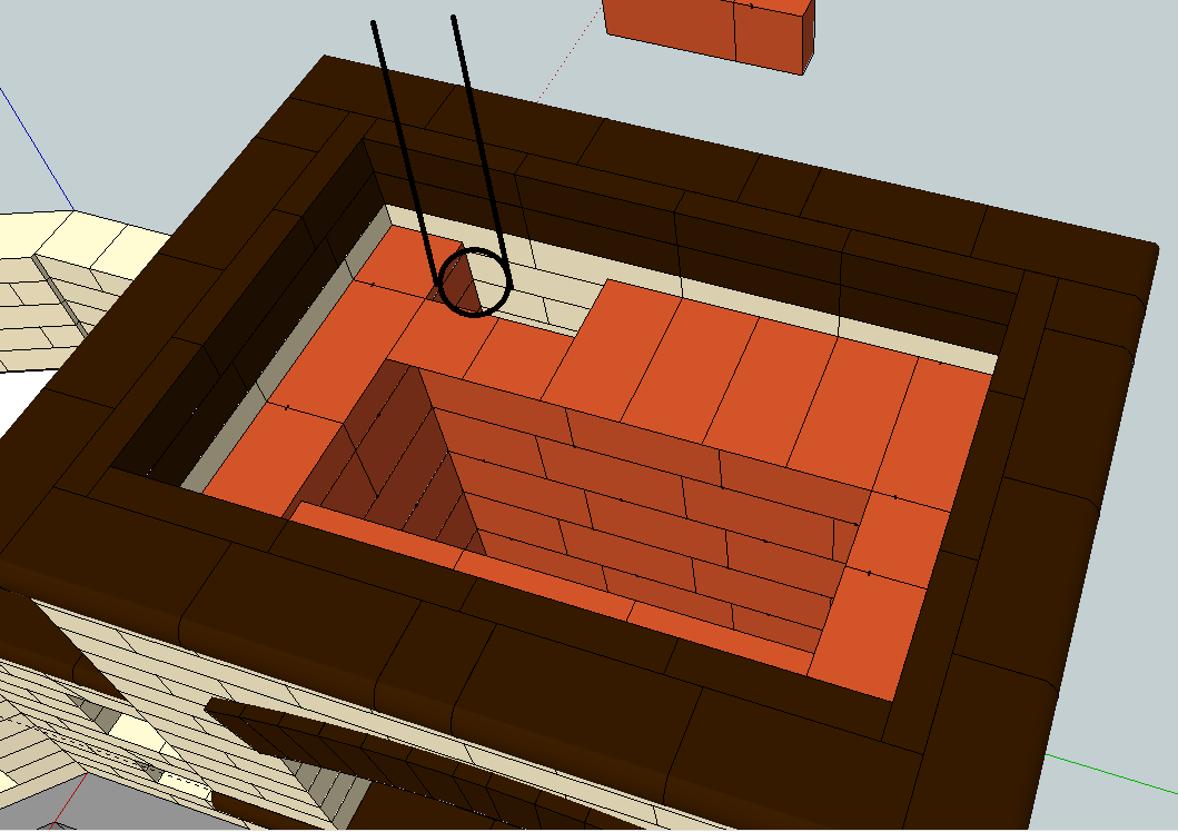

В продолжение.
Изменил положение трубы и внутренности дымосборника. Каналы от мангала и казана разделны.
Набросок сырой прошу не обращать внимания на перевязки и острые уголки в дымосборнике, прошу оценить по работоспособности сам конструктив.
.PNG
 Размер файла:  30.08 КБ
 Просмотров:  703 раз(а)

Сообщения: 4142
СообщениеДобавлено: Сб 12 Август 2017, 10:50 Ответить с цитатойВернуться к началу
Станислав Д писал(а):
В продолжение.
На мой взгляд, лучше так.
 Размер файла:  60.25 КБ
 Просмотров:  693 раз(а)

СообщениеДобавлено: Сб 12 Август 2017, 11:56 Ответить с цитатойВернуться к началу
Спасибо. А почему такая схема?
Я так понимаю в мангале каминный зуб (именно наклон задней стенки) не нужен, а нужен газовый порог для предотвращения опрокидываниы тяги, а в предложеном Вами варианте получается сам порог обтикаемый и снизу и сверху, а также значительно сократился обьем дымосборника? Если не сложно дайте коментарий?
Сообщения: 4142
СообщениеДобавлено: Сб 12 Август 2017, 12:08 Ответить с цитатойВернуться к началу
В мангале, никакие зубы и тем более пороги, не нужны.
Станислав Д
Зарегистрирован: Ср 19 Апрель 2017, 08:47
Сообщения: 36
Регион: Омская область
СообщениеДобавлено: Сб 12 Август 2017, 12:39 Ответить с цитатойВернуться к началу
Тогда получается, что проще вообще прямую стенку оставить?
Сообщения: 4142
СообщениеДобавлено: Сб 12 Август 2017, 20:20 Ответить с цитатойВернуться к началу
Совершенно верно...
