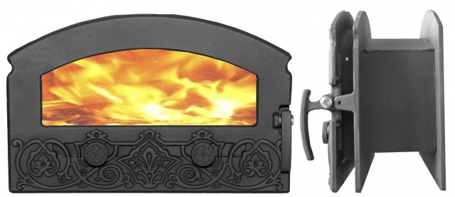

Добрый день.
Подскажите, пожалуйста, как лучше закрепить данную дверку исходя из вашего опыта.
ХК по чёрному облицована ША-8. Наружный контур керамический
Заранее спасибо.

отличается она от топочной дверки тем, что на ней внутри есть две петли в средней части с отверстиями обращёнными внутрь, как будто предполагается её прикручивать к металлической духовке

вот фото

Для клепки стальных полос отверстия должны быть.
СообщениеДобавлено: Пн 23 Октябрь 2017, 18:19 Ответить с цитатойВернуться к началу
чегото не додали, поспрошайте в магазе
Сообщения: 5656
СообщениеДобавлено: Вт 24 Октябрь 2017, 17:39 Ответить с цитатойВернуться к началу
Андрей Kuzz писал(а):
вот фото
А в прайсе, на фото - ещё одна рамка Smile , та, что устанавливается изнутри проёма под дверку... её то куда подевали по дороге? Да и винтики поискать бы...

Жуков Герман писал(а):
Или так
Всё предельно просто и понятно даже на первых картинках. Зачем было тему открывать? Прорекламировать дверку?

Кстати дверка мне не нравится, ниша очень глубокая и сажа на ней не выгорает, я имел в виду хлебную камеру
Герман -чтобы сажа выгорала ставлю дверку на шамотный сердечник. И на банных печах и на Х/К. Как то пришлось ехать и ставить заказчику дополнительный экран. Чтобы отсечь тоннель от дыма -потом "поумнел" -не стал ставить на облицовку.
