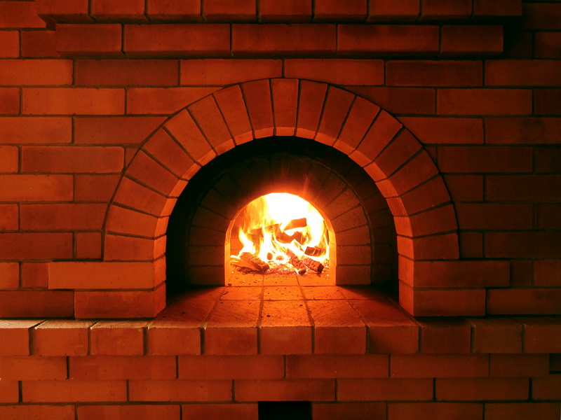

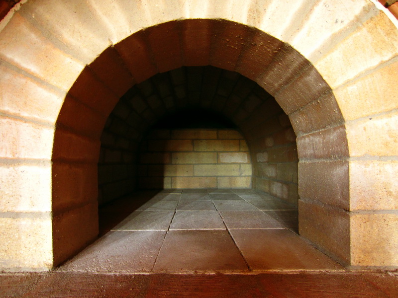

Первая, пробная протопка:
 Размер файла:  248.01 КБ
 Просмотров:  801 раз(а)
 Размер файла:  153.09 КБ
 Просмотров:  724 раз(а)

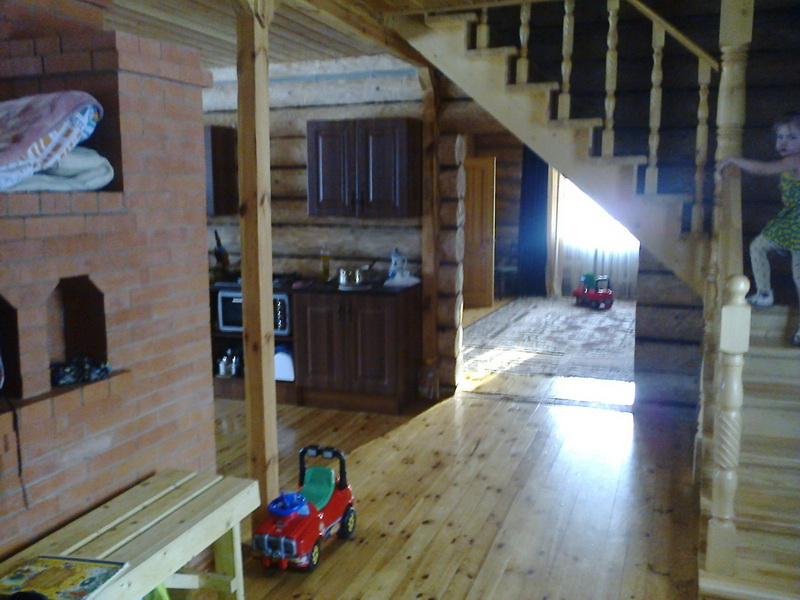

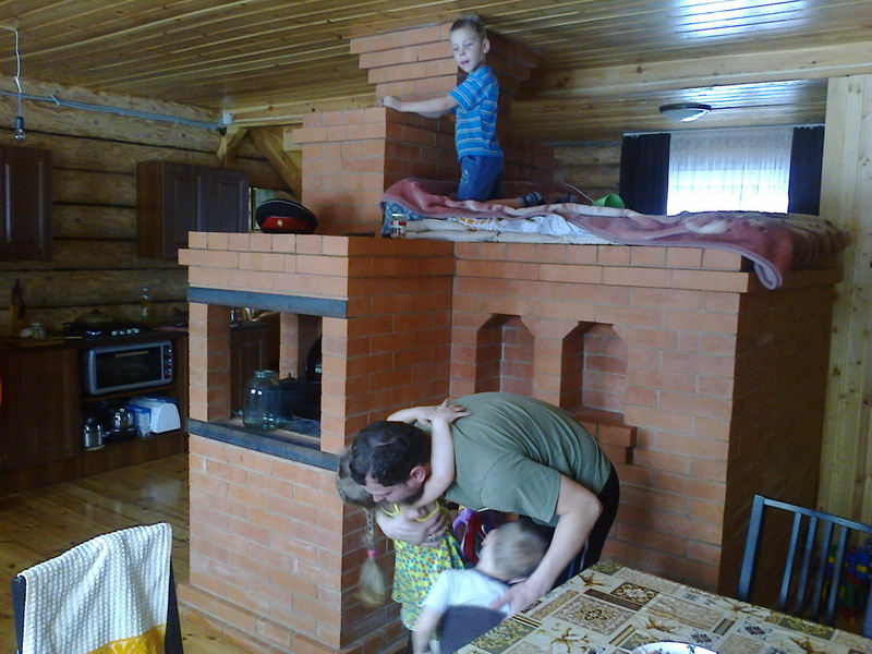

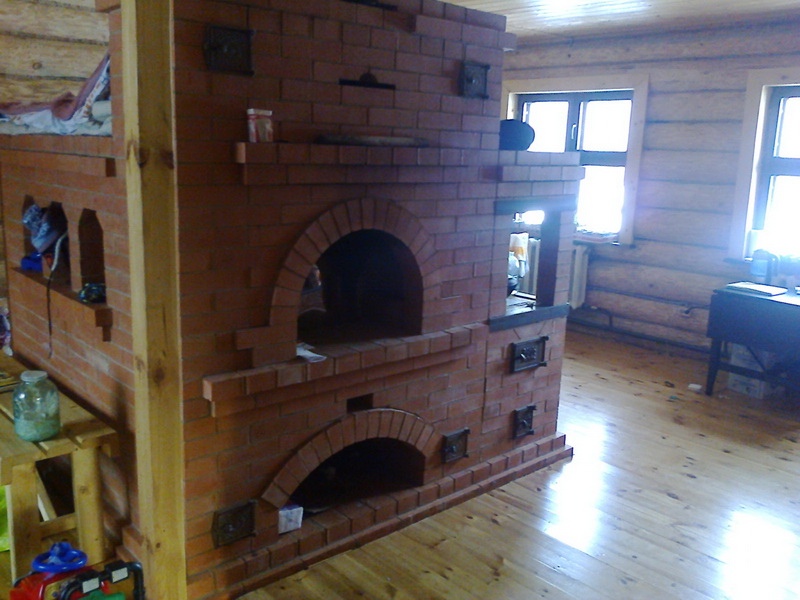

С хозяином этого объекта мы теперь не просто заказчик и исполнители, а хорошие друзья. После того, как дом был достроен и хозяева прожили в нём зиму, мы с напарником были у них в гостях.
Дом, размеры которого можно примерно представить по фото, в два этажа, отапливается русской печью в одной половине и печью-котлом, построенной нами ранее, в другой. От котла водяная система отопления на естественной циркуляции по всему дому, трубы диаметром мм 50 и чугунные батареи под окнами.
 Размер файла:  151.26 КБ
 Просмотров:  774 раз(а)
 Размер файла:  186.66 КБ
 Просмотров:  775 раз(а)
 Размер файла:  157.75 КБ
 Просмотров:  743 раз(а)

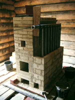

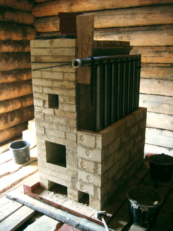

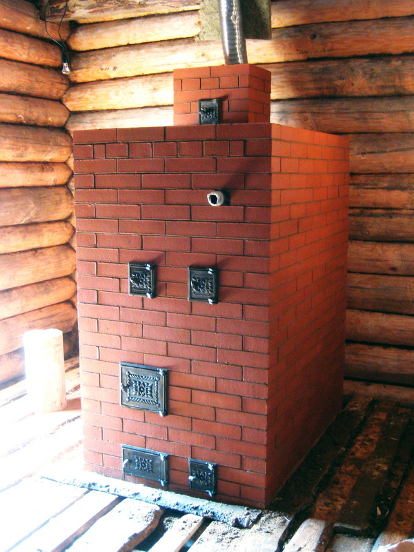

И печь-котёл:
(Дымовая труба из гофры временная, для просушки)
 Размер файла:  225.2 КБ
 Просмотров:  671 раз(а)
 Размер файла:  208.59 КБ
 Просмотров:  793 раз(а)

СообщениеДобавлено: Пн 30 Октябрь 2017, 13:51 Ответить с цитатойВернуться к началу
Результаты и опыт эксплуатации:
1. При наружных температурах минус 15-20 градусов топятся по очереди один раз в сутки печь и один раз в следующие сутки котёл. В доме равномерно тепло по времени и по комнатам-этажам. На полу тоже тепло, дети могут бегать босиком.
2. Русская печь. Работает хорошо, выполняет как отопительные, так и кулинарные функции. Нижняя часть после протопки горячая, потом за двое суток постепенно остывает. Верхняя с лежанкой постоянно умеренно тёплая. В горниле иногда пекут хлеб, готовят щи да каши. Можно вечером после протопки сунуть в печь баранью ногу, к утру мясо от костей отваливается и на языке тает, пальчики оближешь (хозяин занимается овцеводством). Варочной плитой, которая была сделана на всякий случай, к тому времени не пользовались вообще, поскольку электрическая удобнее. Заглянул внутрь конвективной системы на предмет засаженности. Опускные каналы совершенно чистые, боковые колпаки чуть покрыты чёрным налётом, в подъёмных сажа начала нарастать, но ещё можно некоторое время не чистить. Левая сторона печи засажена чуть больше и греется она сильнее. Причина перекоса: в правом канале лишние завихрения от входа плиты и её паросборника, а так же подсос воздуха через далеко не герметичные дверки плиты. Если плитой регулярно пользоваться, наверно перекоса могло не быть или быть в другую сторону, поскольку правый канал был бы горячее, следовательно тяга в нём увеличилась бы. Эти обстоятельства надо учитывать пли планировании: с какой стороны нужно больше тепла, стОит ли пристраивать плиту и т.д.
3. Замечания по печи-котлу. Тоже работает вполне себе нормально. Одна проблемка: не очень удачная планировка помещений и в котельной очень жарко от поверхности печи, приходится двери держать открытыми, чтобы выпускать тепло из котельной в жилые комнаты. А рядом ванная комната, в которой холоднее, было бы лучше котельную с ванной не разделять или поставить котёл в жилом помещении. Регистр в опускном канале покрыт сажей, но не намного больше, чем кирпичные стенки, можно чистить не чаще, чем один раз в году. Поначалу хозяин пытался растягивать процесс горения, придушивая тягу задвижкой дымохода, в результате с регистра текли реки конденсата и дверки поддымливали. Когда стал топить на полную мощность в интенсивном режиме, всё стало нормально. Возможность пускать воду по малому кругу монтировщики системы почему-то не предусмотрели. Конструкция печи позволяет жечь топливо обычным способом, как в любом колосниковом топливнике, а так же в режиме, похожем на пиролизный, с хорошим качеством сгорания, но быстрее, чем в чисто пиролизных печах. Во время протопки батареи нагреваются довольно быстро. После протопки печь продолжает их немного подогревать, но больше тепла даёт с поверхности.

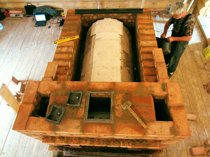

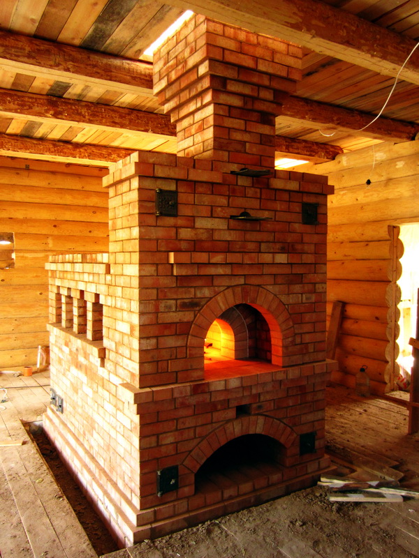

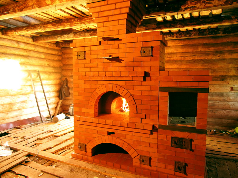

Ещё один объект. На берегу славной реки Волги, невдалеке от города Саратова.
Кирпич местный, Энгельс. Глина тоже опять местная.
Эх и жарища тогда выдалась! Работали почти голышом, обливаясь пОтом и время от времени водой из бочки.
Боковые колпаки завёрнуты назад. Из опускных каналов в колпаки теперь не две, а четыре подвёртки. Это понижает сопротивление и делает нагрев задних углов более равномерным.
 Размер файла:  242.5 КБ
 Просмотров:  848 раз(а)
 Размер файла:  214.64 КБ
 Просмотров:  836 раз(а)

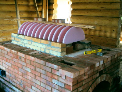

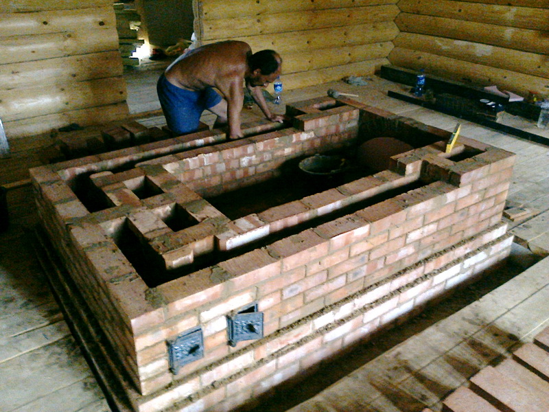

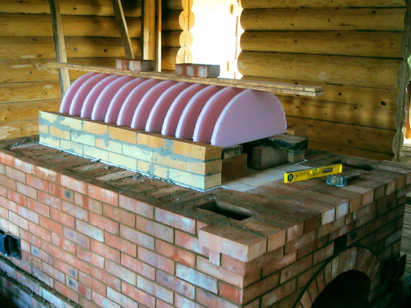

Кладём горнило:
 Размер файла:  209.66 КБ
 Просмотров:  883 раз(а)
 Размер файла:  181.53 КБ
 Просмотров:  674 раз(а)
Александр Володин
Сообщения: 791
СообщениеДобавлено: Вт 31 Октябрь 2017, 00:12 Ответить с цитатойВернуться к началу
Полость под засыпку, по сравнению с предыдущим проектом, немного расширена за счёт уменьшения глубины печурков. Засыпка опирается на горизонтальную поверхность и её клиновый эффект меньше. Задняя стенка горнила не вплотную к задней стенке печи, а на расстоянии в полкирпича тоже под засыпку. В общем, теплоёмкость несколько увеличена.

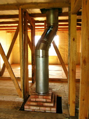

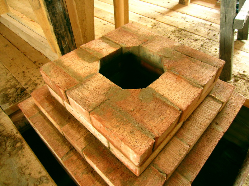

Труба через второй этаж.
 Размер файла:  251.83 КБ
 Просмотров:  684 раз(а)
 Размер файла:  199.46 КБ
 Просмотров:  713 раз(а)

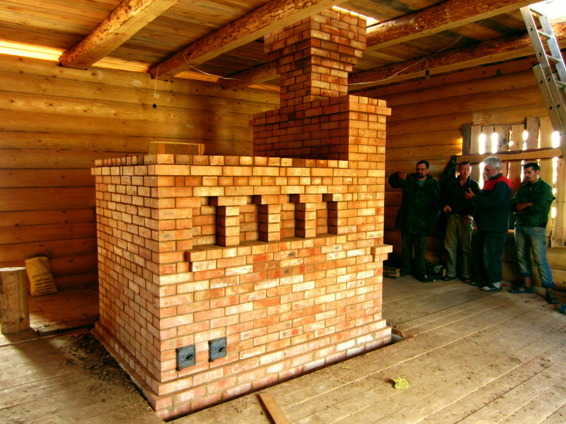

Ну и готовая печь и довольные заказчик (в центре) с исполнителями:
 Размер файла:  237.56 КБ
 Просмотров:  887 раз(а)
 Размер файла:  241.42 КБ
 Просмотров:  855 раз(а)
 Размер файла:  222.86 КБ
 Просмотров:  863 раз(а)

Кирпич этот в штабелях на поддонах выглядит, конечно, ужасно. Трещины, сколы, то чёрные пятна, то белёсые. Однако, кладка получается живая, не хуже, чем из кирпича ручной формовки «под старину».
Что интересно, несмотря на жаркую погоду и дом без окон и дверей, насквозь продуваемый, сразу же легко запустился зимний режим даже без заслонки. В прошлые разы сначала надо было подсушить и разогреть трубу прямым ходом. В этот раз труба сэндвич.
Ближе к зиме хозяин окончательно просушил печь, ввёл в режим эксплуатации, звонил радостный, что всё работает и греет так, как было задумано.
