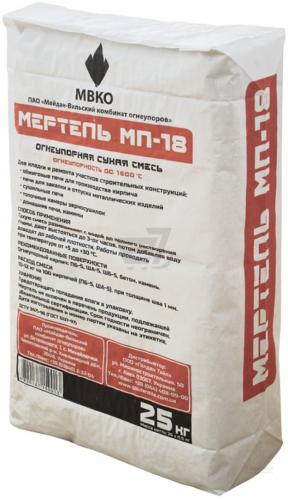

Братцы, покупаю материалы, помогите советом. Имею 180 шт советского, старого кирпича ПВ-5, нужно еще 300 шт.
В магазине нашел такой же марки (прибл. по 0,2 долл/шт) и Ш-5 в (в три раза дороже). Ш-5 ровной геометрии, видно частички металла, но без клейма, ПВ-5 со сколами, в некоторых образцах могу от граней кусочки отломать, но есть клеймо такое же, как на старом советском. ПВ-5 производства Украина, Шепетовка (Майдан-Вильский). Подскажите, какой взять? Кто с Украины, возможно пользовался продукцией Майдан-Вильского комбината огнеупров, как у них сейчас качество?
И еще вопрос. Продается мертель того же комбината и отдельно шамотный порошок и коалин. Что лучше: купить готовую смесь или смешивать самому?
И сколько сухой смеси потребуется на мою печь? У Колеватова сказано:
0,1 м.куб. глины обыкн, 0,1 м.куб. песка и 50 кг глины огнеупорной, у меня же все будет на мертеле.

СообщениеДобавлено: Сб 23 Декабрь 2017, 11:09 Ответить с цитатойВернуться к началу
Нашел информацию, что расход кладочной смеси приблизительно 50 кг на 100 шт при толщине шва 10 мм. Если шов 5 мм и у меня 470 кирпичей, то необходимо 120 кг смеси. Одобряете? Smile
Подскажите, пожалуйста, соотношение в смеси глина/песок (шамот/коалин) брать 1/5...1/6?

СообщениеДобавлено: Сб 23 Декабрь 2017, 13:26 Ответить с цитатойВернуться к началу
Это зависит от жирности глины. Состав подбирается экспериментально. Замесите несколько составов (1:1, 1:2, 1:3, и т.д.), намажьте их на кирпич слоем толщиной в 1 см и высушите. В слишком жирных составах (много глины) после высыхания появляются трещины, слишком тощие (мало глины) легко стираются пальцем. Выберите золотую середину.

СообщениеДобавлено: Пн 25 Декабрь 2017, 23:39 Ответить с цитатойВернуться к началу
Андрей Волин писал(а):
Спасибо, решил брать готовую смесь (мертель)
А один из вариантов определения нужно консистенции и приготовления раствора интересно показан здесь:
https://www.youtube.com/watch?v=awjncu5JUxU&app=desktop
