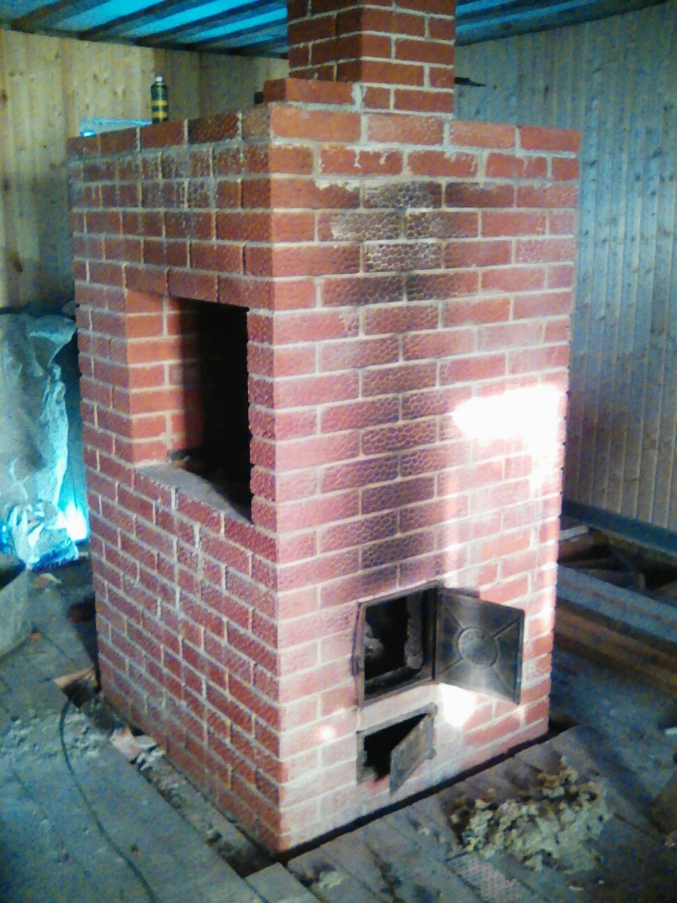

может порядовки или фото строительства есть? где-то заузили или накрутили лишка, тут не экстрасенсы, а вы молчите

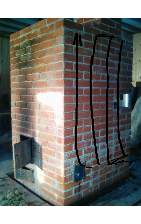

СообщениеДобавлено: Пт 12 Январь 2018, 12:26 Ответить с цитатойВернуться к началу
Дымооборот.кривовато,конечно,но как смог...
 Размер файла:  516.03 КБ
 Просмотров:  743 раз(а)

СообщениеДобавлено: Пт 12 Январь 2018, 12:27 Ответить с цитатойВернуться к началу
С другой стороны
 Размер файла:  568.76 КБ
 Просмотров:  767 раз(а)

СообщениеДобавлено: Пт 12 Январь 2018, 12:29 Ответить с цитатойВернуться к началу
Общий вид
 Размер файла:  254.56 КБ
 Просмотров:  721 раз(а)

СообщениеДобавлено: Пт 12 Январь 2018, 12:30 Ответить с цитатойВернуться к началу
Со стороны плиты
 Размер файла:  298.31 КБ
 Просмотров:  746 раз(а)

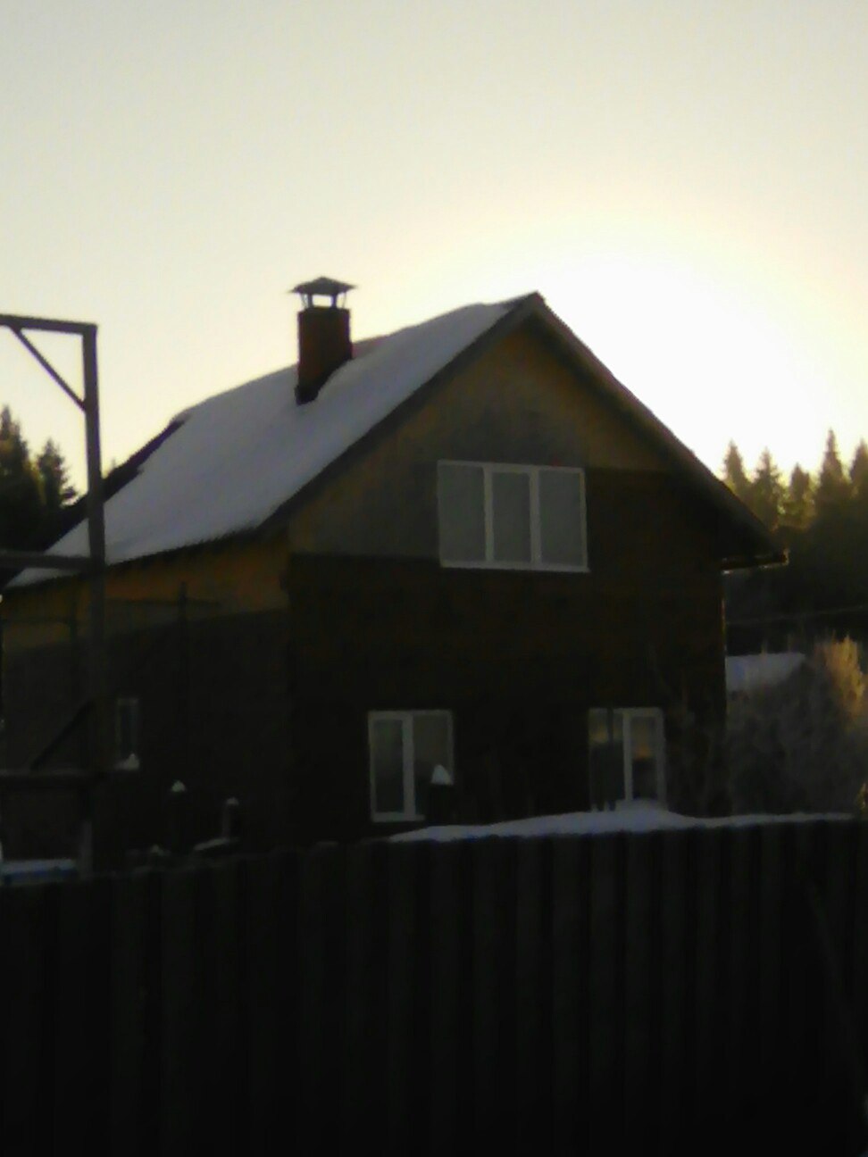

СообщениеДобавлено: Пт 12 Январь 2018, 12:37 Ответить с цитатойВернуться к началу
Труба
 Размер файла:  70.5 КБ
 Просмотров:  706 раз(а)

Уважаемый Иванушка ! Нарисованной схемы вполне достаточно- что бы поставить правильный диагноз ! На одной из сторон с последовательным вертикальным расположением каналов общей длиной 520 см без учета нижнего и верхнего перевалов и 630 градусов поворотов перемены направления-вполне укладываются в рамки допускаемых норм и печь будет работоспособна ! Но в вашем случае - к этим параметрам- вы добавили по другой стороне сеть горизонтальных каналов с венчающим нисходяще -восходящим потоком общей длиной 560 см и 990 градусов поворотов-тем самым сделав свое изделие неработоспособным ! Более того - вы не сможете подобной кубатурой топливника прогреть каналы печи столь большой протяженности в районе 11 метров- и дымовые газы в вертикали трубы будут иметь температуру ниже точки РОСЫ - а общая градусность количества поворотов в 1720 едениц- своим сопротивлением превзойдет в Паскалях усилия трубы ! Печь достаточно легко исправить- открыв доступ к ее чреву- с условием уложиться в общую длину дымохода 6 метров и количеству поворотов не более 1000 градусов ! Это известная и обязательная классика к данному обьему топливника !
Получается, нужно перекрыть горизонтальные каналы,направив дым сразу в вертикальные?

лихонько накрутили. Вот интересно, стенка с вертикальными каналами всёж греется?
Можно отключить часть каналов, пробив отверстие в перегородке. Прочистки загерметизируйте силиконом и как Дачник рекомендовал прикрывайте поддувало при открытии топочной, а лучше переходите на одну закладку -топку до верху и поджигайте через кружок ближний к стояку

Да- совсем забыл- в данном изделии вы сможете не затрагивая наружний скелет-пустить газы из топливника по методу Степанова- Браббе- то есть направить их в два независимых хайла- на каждую из сторон ! Данный метод конструирования достаточно хорошо известен- зарекомендовал себя в боевых условиях- потому что сокращает путь каждому из потоков -не нарушая индивидуального пространства друг-друга и не уменьшая общую длину тепло воспринимающих Артерий- но отдающий ее стенам более высокую температуру !

Может стоит начать с переделки трубы с четверика в пятерик ? Sad
