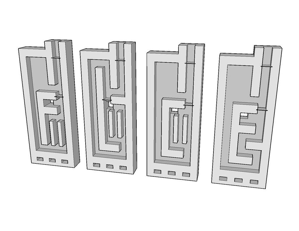

С термосом более менее понятно. Что скажете про такую схему движения газов в щитке.

Или лучше сделать каналы опускными?
И то и другое не айс .Неравномерный прогрев щитка в обоих случаях.Основой прогрев должен быть снизу и постепенно к верху щитка дым. газы отдают тепло.
В какую сторону двигаться что бы был равномерный прогрев?
Какая часть щитка будет отставать в прогреве?
А. М. Шепелев в своей книге пишет, что схема с преимущественным нижним прогревом является более рациональной из всех существующих.
Такая схема будет равномерно прогревать?
Будет, но не долго... не знаю, как вы будете чистить эту конструкцию от сажи. Это проекты печников прямоточников для дачного хозяйства, с периодичностью эксплуатации два раза в год. Потом дрова в трубу ...

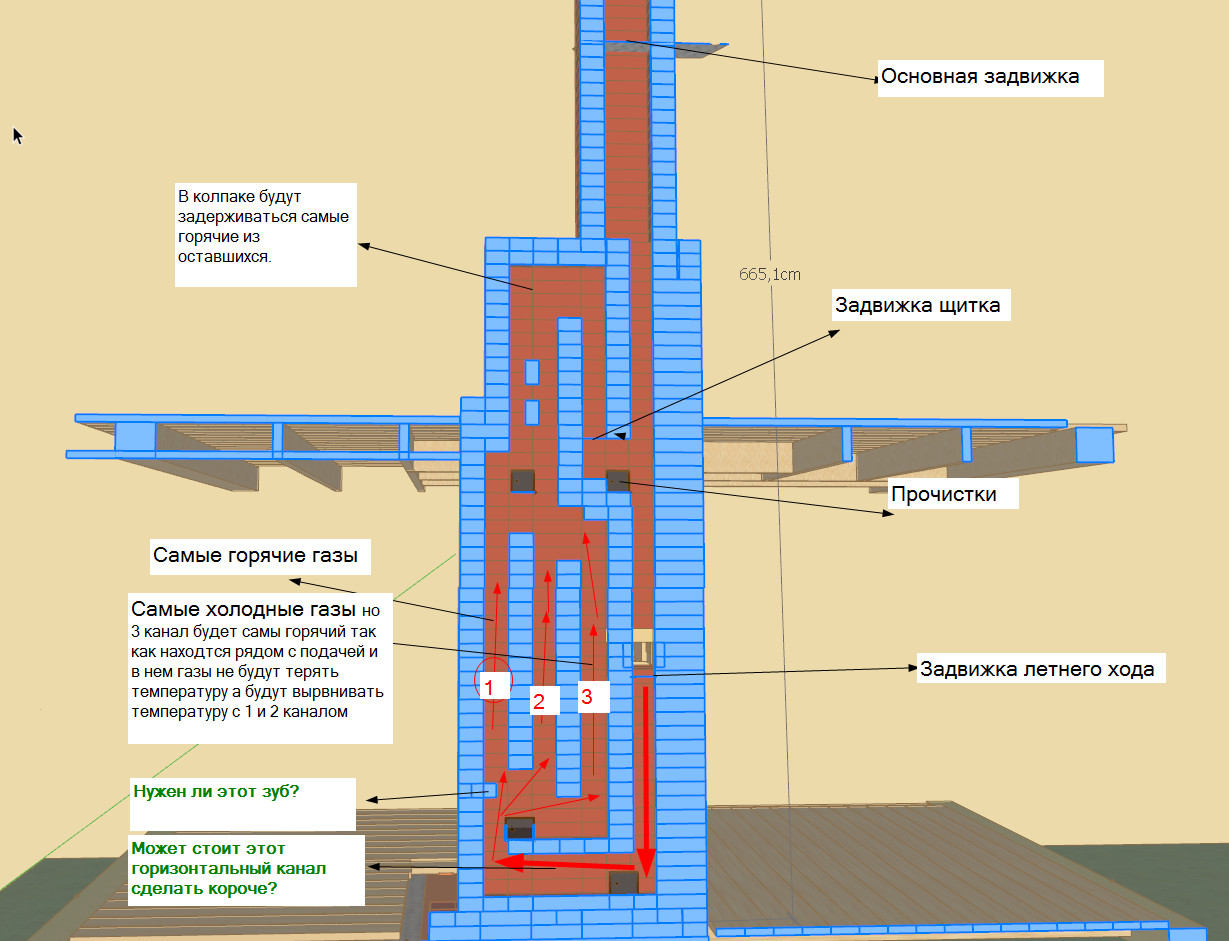

СообщениеДобавлено: Чт 8 Февраль 2018, 19:22 Ответить с цитатойВернуться к началу
Что скажете по схеме.

СообщениеДобавлено: Чт 8 Февраль 2018, 21:30 Ответить с цитатойВернуться к началу

Дачник писал(а):
Это мысли в слух или Вы какую то схему реализовывали?
Дачник
Сообщения: 542
Регион: Лен.область
СообщениеДобавлено: Пт 9 Февраль 2018, 23:05 Ответить с цитатойВернуться к началу
Информация к размышлению.
Что-либо конкретное вам предлагать бесмысленно, вы идёте своим путём.
Свои "грабли", бесценный опыт - счасливого пути.
