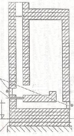

STAS66 писал(а):
///Хотя, есть одна мысль, но не уверен, что поможет.
Надо было сделать щиток хотя бы так(см вложение).

Шура, я дико извиняюсь, но Вы мне предлагаете сварганить
колпаковую печь. Это ж столько разборки...
Обоснуйте.... Чем ЭТО лучше.

STAS66 писал(а):
...Вы мне предлагаете сварганить
Если лень переделывать, то забейте и живите так.
"...тебе шашечки или ехать?" (С).

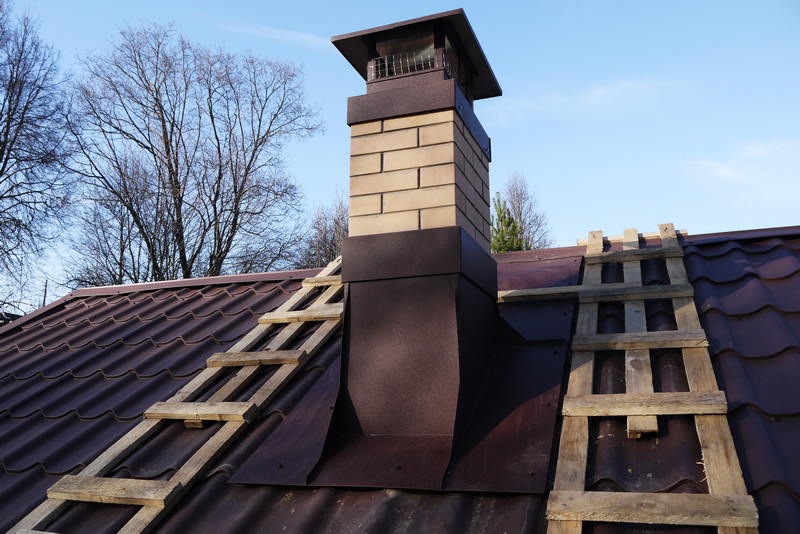

СообщениеДобавлено: Пн 16 Апрель 2018, 17:06 Ответить с цитатойВернуться к началу
Добрый день, Мастера.
Опять к вам с нижайшей просьбой.
Между крышей (крыша шифер) и трубой стекает вода по трубе
2-го этажа. Фото выше.
Помогите советом, чем замазать или заклеить трещину или дыру.
Видел в инете, что есть какая-то клеющая лента для крыши.
Насколько она эфективна ?
На ЧТО она клеется?
Помогите, если не втягость,
пить будем - я вам больше налью..... )))Image
На ЧТО она клеется?
RL]
есть такая лента. она самоклеющаяся. Как приклеите ее по глубоким волнам шифера другой вопрос.
http://ekaterinburg.stroyvitrina.ru/items/lenta-dlya-primykaniya-vakafleks-164467
Накрайняк замазать щель можно паклей вымоченной в цементное молочко. Просто затолкать ее в щель пальцами.

Схему гидроизоляции стыка трубы с кровлей, позаимствуйте у насоса велосипедного Razz - "гильза на гильзу"
СообщениеДобавлено: Ср 18 Апрель 2018, 10:32 Ответить с цитатойВернуться к началу
Валер писал(а):
я конечно далеко не мастер, но на шифер цемент идеально
Я, конечно, не кровельщик))
Но у крыши и трубы не должно быть жестких и связанных соединений.
Все ленты, мастики, растворы не долговечны. Все что крепится к крыше должно "скользить" по трубе, соединения на крыше "в нахлест".
Шифер мало чем отличается от металлочерепицы:
 Размер файла:  188.73 КБ
 Просмотров:  561 раз(а)
 Размер файла:  56.08 КБ
 Просмотров:  636 раз(а)
