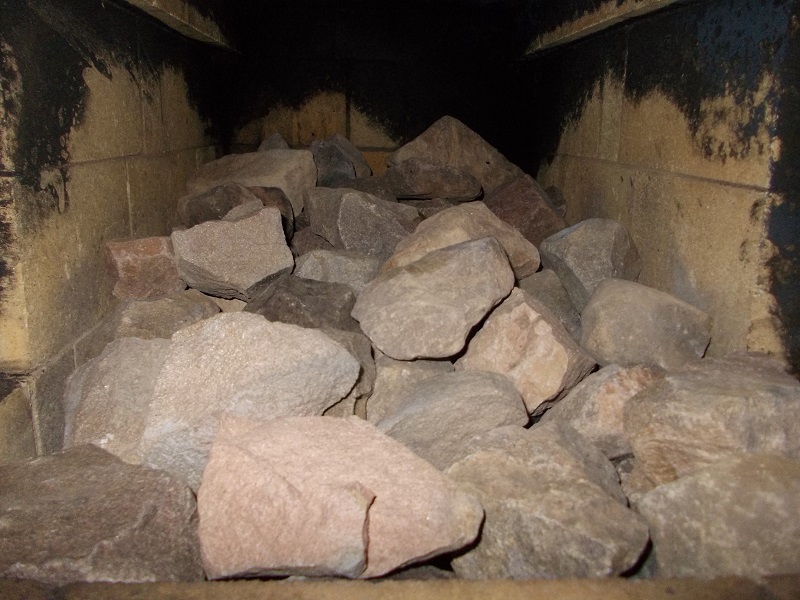

Не точно не керамзит эти из типа шамотный массы и величиной почти с кулак.
Сообщения: 6422
СообщениеДобавлено: Ср 16 Ноябрь 2016, 10:28 Ответить с цитатойВернуться к началу
А если из шамотной массы -то зачем эти камни? Можно с таким же успехом и шамот положить. Хотя раньше ложил "железняк" -пережжённый красный кирпич -по 10 лет стоял. Ничего сним не делалось.

Так то все верно только наш шамот пылит сильно помниться Бацулин делал закладку их обрезков кирпичных.
Сообщения: 3220
СообщениеДобавлено: Ср 16 Ноябрь 2016, 10:56 Ответить с цитатойВернуться к началу
Видел фото где они тоже красным цветом светились правда песочек на зубах скрипел по словам заказчика немного присутствовал я так пару раз печи сдавал когда камни и чугунная запаздовали на объект.
