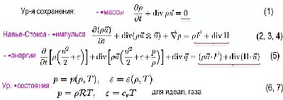

Какая-то путаница в авторской формуле Навье - плотность куда-то подевалась. Надо вникать...
Да, сейчас по утру стало ясно, что в формуле (1) надо член с градиентом давления grad(р) разделить на плотность.
Будем считать это опечаткой, тем более, что при расчетах давление "р" считается постоянным в пространстве, и градиент "р" принят равным нулю.
В.Л. - Да, плотности нет.
А почему давление постоянное?
Я как раз и надеюсь, что градиент давление в атмосфере снаружи печи или термокабины и создаст движение по кругу (конвекцию) через печь или т-кабину.
Я чувствую, что В.Н.Ляхова беспокоит вопрос о распределении давления в среде. Но давление - это просто сжатие среды (потенциальная энергия) и не является причиной передвижения (адвекции = конвекции) среды в вертикальном направлении.
В.Л. - Как пишет Лойцянский (Механика жид. и газа) этот член - "конвективное ускорение" (но не "конвекция" в обычном понимании)

И надо бы покопать в коде Чарльза - на месте ли плотность?
А в описании алгоритма, действительно, отсутствует и градиент давления. Получается. что всё движение происходит из-за искусственно введённого градиента Т, т.е. f=gamma • (T-To).

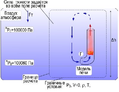

Можно(и нужно), потому, что высотный градиент изменения давления, под влиянием гравитации, практически одинаков, и для газа в печи и для наружного воздуха, разница только в весе.
Если плотность холодная =1,2 кг/куб.м., высота трубы 5 м от колосника, плотн.горяч.=0,5 кг/куб.м для Тсред=400°С,
тогда dP=60 Па - это градиент по высоте в холод. атмосфере
(между поддувалом и выходом из трубы),
а dP=35 Па - это разница весов горячих и холод. газов.
И что?
Надо пренебречь и не учитывать 60 Па?

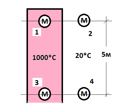

...тогда dP=60 Па - это градиент по высоте в холод. атмосфере (между поддувалом и выходом из трубы),
А в горячей атмосфере(например 400*С), какой будет градиент, по Вашему?

Для тех, кто привык анализировать статику, достаточна разница весов (для оценки).
Но если учитывать динамику, то всегда смотрят на перепады давлений (полных) в начале и в конце канала.
В печи всегда будет производиться горячий газ (пламя) с подмесом холодного воздуха.
И всегда на объём горячего газа действует спереди 100060 Па, а в конце 100000 Па, т.е dP=60 Па.
Движущийся горячий газ "сопротивляется" этому dP=60 своим весом (около 25 Па) и гидравлическими сопротивлениями.
Всё это автоматом учитывает краевая з-ча с ур. Навье-Стокса для всех элементарных объёмов и внутри расчётного поля (внутри и снаружи печи).
И я бы использовал ур. Эйлера (т.е. Навье-Стокса с нулевой вязкостью в поле течения), но учитывал бы изменение плотности и давления, а в правой части нужен член гравитации
"f=Плотность•g
На стенках печи моделировал бы прилипание потока V=0 и поток тепла Q.

Вроде бы так, однако, будет ли одинаковой разница в показаниях манометров(см рисунок во вложении), внутри колпака и снаружи?
Т.е. будет ли одинаков высотный градиент давления внутри и снаружи?

1) Я писал, что когда мы используем диф.ур-я, то нет нужды вводить понятия "напор" или "тяга". Этого нет в краевой задаче.
Эти слова возникают тогда, когда мы рассматриваем не всё поле течения, а лишь фрагмент.
2) Например, всё, что обсуждалось ранее (до диф.ур) основывалось лишь на статике и силе Архимеда (это арифметика). И особых результатов не было.
Использование ур-я Бернулли - это тоже стационар и нульмерность (в смысле не 1D или 2D или 3D).
3) Даже если мы возьмём квазиодномерные диф.ур-я (1D и t) с учётом изменения сечения S(x) и будем считать лишь в печи, то нам надо задать параметры на входе и выходе.
"Тяга" не нужна. А напор на входе Ро=100060 Па надо задать.
На выходе, мы знаем, что Ро=100000 Па.
4) А если мы включим в расчёт и атмосферу вне печи, то и эти Ро не надо задавать. Нужна лишь сила гравитации и ур-я Навье-Стокса или Эйлера (усечённая версия Н.-С.).
Это всё классика, обкатанная в течение 200 лет. А я считал по ним 30 лет.
5) Навье-Стокса или Эйлер достаточны для таких процессов. Нужно лишь уравнение состояния для дымовых газов. Этим занимался в лаборатории Фортова В.Е.
Но для нашей тренировки и это не важно, и можно взять ур-е состояния идеального газа Р=плотность • R•T.
Нам же надо пощупать - будет ли саморегуляция?
И не обязательно получать достоверные данные для сравнения с экспериментом. Этим занимаются в КБ спец. обученные люди на зарплате (типа, как я это делал в ЦНИИМаш).
И с каких пор атмосферное давление 100060 Па в нижней
точке печи стало называться напором? И как оно и куда напирает? И к чему этот напор приводит? Я, считаю, что изменение внешнего атмосферного давления в пределах высоты печной системы ни как не влияет на процессы в печи. И его не надо учитывать. И на это есть экспериментальное подтверждение. И это упрощает все расчеты и рисование эпюр распределения давлений в печи. И картинки становятся более понятными.
Но а если печь находится на высоте 1000 м, то расчеты будут другими? А если атмосферное давление упадет на 5-10%, то опять все пересчитывать?
И зачем нам надо щупать саморегуляцию? Она была, есть и будет. Это доказано временем.
