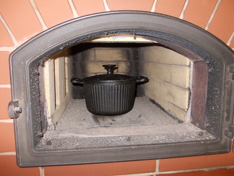

Конечно есть посмотри в инетне РТИК и ее клоны .Можно в обычной каминопечи готовить в Хк .Готовят в мини хлебной камере анналог русской печи просто размер рабочий зоны меньше 38-50 см лежанка обычно сбоку или сзади . Надо планировку смотреть как комбинировать - вам для дома ? Вот по весне к напарнику заежал в гости в Петерегоф , главное лежанку отключаемой в летнее время сделать поставить еше задвижку.
Спасибо!
Да для дома (который еще проектируется по планировке - надо пятно под печь предусмотреть). Поэтому и ищу реализованные проекты - размер понять.
А на дне хлебной камеры вроде щель для горячего воздуха, как в ней пиццы то делать?
Выглядит роскошно

Там в Хк огонь пускать можо по разному делать если через (поворотную шамотную плиту ) если через католизатор многте талькомагнезит сверху кладут тут посмотрите http://forum.stovemaster.ru/viewtopic.php?t=2034
Не, подкладывать кирпич или лист железа (противень) не подойдет.
Пицце под каменный нужен, жаркими углями прогретый.
Наверное в топке РТИКа можно готовить.

Smile Не доконца тему посмотрели там в конце фотки нет там железа там шамотная плита ШБ-94 огнеупорная которая меняется если что на сухо стоит . Можно прям на плите огонь разжигать например летом чтобы печь всю не греть .
