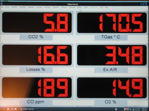

вообщем, со 2 по 8 проводил полные ходовые испытания теплоемкой печи ОВИК ХК
результаты .. заманчивы
предварительно - жить можно даже в неутепленном доме в мороз -25 гр.С Razz
постараюсь оформить отчет по испытаниям к февральскому семинару rtfm

Отопительная печь, конструкции И.Кузнецова с хлебной камерой (ОИК ХК), построена в 2008 году на дачном участке в теплой части дом 6х6 метра, стены из бруса 150, проконопачены без дополнительного утепления, потолок и пол утеплены шлаковатой 10 см, кровля мансандры холодная без утепления, две межкомнатные двери 50 мм по каркасу выходят на холодную веранду.
Постройка 80-х годов прошлого столетия.
Печь имеет прямоугольную форму 770х1150х1900 мм и установлена в перегородку по центру теплой части дома. Для равномерной теплоотдачи печь выполнена с противопожарными отступками в 13 см. от сгораемой стенки.
О Т Ч Е Т
по испытаниям теплоемкой печи
ОИК ХК
отопительная печь конструкции И.Кузнецова с хлебной камерой
(объединенный от 07-10.11.08, 01-08.01.09, 20-23.02.09)
без выводов Smile
Скачать 6,35 мБ
Формат файла презентации - .ppsx в Microsoft Office PowerPoint 2007

Печь была построена для проведения испытаний на тепловой режим и выявления зависимостей конструктивных особенностей печи на выходные параметры, а так же для дальнейшей эксплуатации в доме, как для постоянного проживания.
Мощность печи изначально расчитана на отопление площади около 50 м.кв при высоте потолка до 3 метров, поэтому на испытаниях печь топилась в пользовательском режиме (в доме жили), а проведение натопа на 75 гр.С по стенкам печи показали, что в доме при открытых форточках температура поднимается до 30 гр.С и находиться, тем более ночевать, в доме не возможно.
В отчете отмечено, что во время топки никаких регулировок в процессе горения топлива не проводилось (открытие-закрытие поддувальной дверцы и задвижки печи). Процесс топки печи должен быть максимально автономен, без участия пользователя (открыл, положил, зажег, закрыл, приоткрыл поддувало и ушел, через 1.5 часа пришел и закрыл все)
Содержание СО на топку 06.01.09 усредненное дано в отчете, в приложение даю полный график (0.08%). Самое низкое значение 30 ppm, высокое 2500 ppm.
А вот резкий скачок температуры дымовых газов в момент разгорания закладки и дальнейшая стабилизация на практически одном уровне -это интересное явления отмечается на всех графиках. Происходит самостабилизация системы, при этом никакие регулировки по дверцам-заслонкам не проводяться!
21.02.09 при закрытых СШ приходилось больше открывать поддувальную дверцу, т.к для активного горения необходимо было, иначе печь "задушена".
Повышение содержания СО в конце топки наблюдается всегда, видно этот процесс закономерен. Угли на прогорание приходилось поправлять только в конце топки, но поставив колосник наклоном и сделав с боков скаты это теперь уже не актуально.
Размер топки был определен конструктивно, а именно нужно было сделать топку по центру, да и развернуться было не где..дом маловат Smile
В принципе, практика показала, что вполне достаточно для протопки. В край длинные дрова можно ставить с упором на заднюю стенку.
Единственно, что не получается сделать верхний розжиг. Обычно -центральный.
Выводы неофициальные сделаны только для дальнейших испытаний и для анализа дальнейшей работы над системой, т.е для внутреннего пользования.
Анализируйте и делайте выводы для себя и если есть желание, можете озвучить. Вроде все на поверхности и так.

Юрий Михайлович, Вы немного не проработали показания газоанализатора. Если быть точным, то поднятие СО при розжиге в обоих вариантах практически одинаково
06.01 - 2300 ppm
21.02 - 2030 ppm
при этом минимальные значение во время устойчивого горения
06.01 - 28 ppm
21.02 - 480 ppm
средние значения за устойчивый период горения
06.01 - 835 ppm
21.02 - 630 ppm
как видим средние данные незначительно отличаются, но во время устойчивого горения заметен меньший СО при наличие СШ
Второе, что отмечал в докладе и считаю наиболее важным для потребителя - автоматизация процесса горения при наличие СШ. Во время испытаний никакие регулировки на печи не проводились, в отличие от испытаний с закрытым СШ, т.к приходилось регулировать процесс розжига и догорания углей.
Третье, при закрытых СШ идет потеря на прогрев нижнего пояса и перегрев третьего, т.е кривая поднимается к середине печи и эти потери значительны - 10 гр.С, т.е нагрев нижних рядов при закрытых СШ идет в основном за счет теплопроводности кирпича.
Если сравните графики газоанализатора от 06.01 и 22.02 то они практически идентичны. Примерно такие же параметры на испытуемой печи в Швеции.
