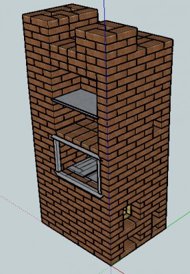

Спасибо, меня научили пользоваться слоями. Снимая галочку на слое - весь слой пропадает. Можно работать с любым кирпичем любого слоя. Заодно и выравнивать научился... Уже гораздо легче. Smile
Осталось какие-нибудь дверки поставить, да задвижи.

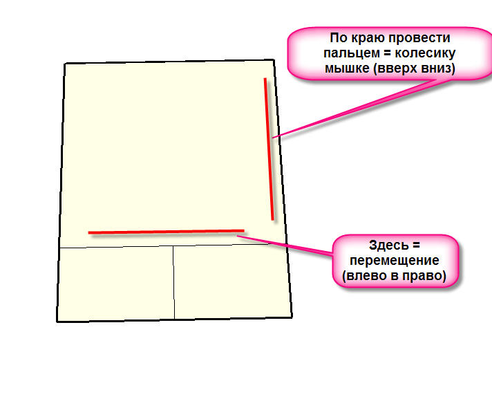

Колесико на ноутбуке есть, и по сравнению с обычной мышкой намного функциональней, на прилагаемом рисунке показал где и как она размещаеться.

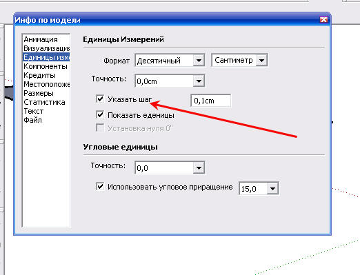

А так же на втором рисунке покозал как можно управлять точками привязки, тоесть при перемещении можно указать шаг с которым данный элемент будет перемещаться, если ставим 10мм то соответственно и выбранный элемент будет перемещаться скачками через 10 мм, так что прежде чем делать подобные заявления было бы неплохо хоть малость разобраться с программой и ноутбуком
Присвоить кирпичу номер слоя мало. Нужно его разгруппировать..
Разгруппировывать не чего не надо, все линии и лица расположены на нулевом слое, а вот группы расположены на присвоенных им слоях, - это зделано для удобства работы.

1. Теперь что касаеться колесика, либо оно есть, либо его нет (но это на старых ноутбуках пятилетней давности). Одно из двух, другого варианта быть не может, это равносильно утверждать что под Windows у вас видеокарта NVideo а под линуксом ATI.
Операционная система не может изменить вашего железа - отсюда вывод, если у вас под линуксом она есть то под Windows у вас просто не установлены драйвера для мышки (то есть вы используете стандартные встроенные в Windows драйвера).
Должен быть точпад побольше и с выпуклостью, что бы этим было удобно пользоваться.
ну это опять ваше мнение, а у меня оно другое, если будет выпуклость то она мне будет мешать манипулировать мышкой. (опять свое мнение пытаетесь навязать)
2. У вас проблемы с точками привязки, в этом виновата не программа а ваши драйвера для видеокарты, или сама видеокарта (если видеокарта ATI данная проблема встречаеться). Попробуйте обновить драйвера.
СообщениеДобавлено: Пн 19 Октябрь 2009, 08:58 Ответить с цитатойВернуться к началу
Ой, спасибо за подсказку про шаг. А то сколько сил тратится на подгонку... А в собранной модели автоматически нельзя выровнять слои начиная с нижнего? Confused
