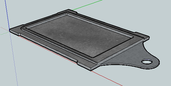

Пробую повторить подвиг с рисованием, но линии получаются в обьеме. А мне-то надо на плоскости... И уроков найти не могу...
Нашел картинку, вывел ее на экран. А дальше как надо делать?

СообщениеДобавлено: Ср 28 Октябрь 2009, 18:38 Ответить с цитатойВернуться к началу
Владимир, для этого дела есть хороший плагин. Он позволяет рисовать в плоскости, т.е в 2Д. Попробуйте им воспользоваться, а полученый контур выдавить в 3Д. Удачи!

Благодарю! Буду пробовать. Smile
Ага, плагин поставил, рисовать могу на плоскости, но кто бы научил фото накладывать...
Дали видеофайл. http://narod.ru/disk/13316153000/video_04.rar.html[/url]
Понял как накладывать текстуру. Будем пробовать дальше... Confused
Дело сдвинулось. В 7 версии есть отличия от 5 ой. Но если поискать - все находится.

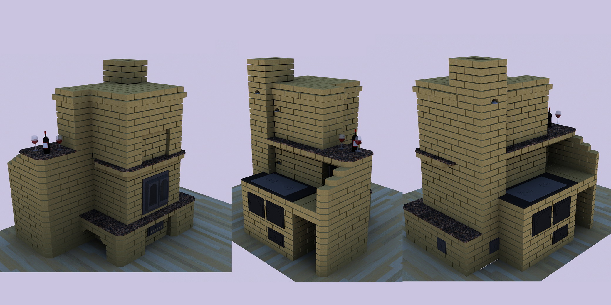

Из последнего в Скетчапе. Печь уже сделана, есть мысль сфоткать и сравнить с проектом....

Игорь Васильев
Сообщения: 158
Регион: USA, PA
СообщениеДобавлено: Пн 16 Ноябрь 2009, 04:33 Ответить с цитатойВернуться к началу
А какие тому могут быть преграды - делаем любые подходящие фото-реал и с тем же ракурсом любым же скрин сшотом аналогичные фото с проекта: проще уж точно вряд ли возможно...
А мысль, наверняка, хорошая - воплощение виртуала в жизнь...

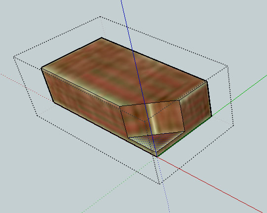

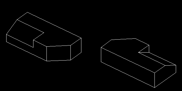

Как начертить такой кирпич? Пилить - пилил, а начертить в Скетче неполучается.

СообщениеДобавлено: Чт 26 Ноябрь 2009, 09:39 Ответить с цитатойВернуться к началу
Мастер-класс.
Самый продвинутый способ:
Берем кирпич (даже уже покрашенный - если нет, то еще проще), трижды щелкаем по нему мышей - он будет выделен, берем карандаш и строим линию от середины торца на боковую сторону, берем тяни-толкай и тянем вниз до удаления треугольного блока.
Продолжать?

СообщениеДобавлено: Чт 26 Ноябрь 2009, 09:52 Ответить с цитатойВернуться к началу
Я у компьютера.
Опыт и практика то великое дело.
СообщениеДобавлено: Чт 26 Ноябрь 2009, 09:54 Ответить с цитатойВернуться к началу
Я в смысле, что повернуть кирпич и сделать то же самое с другой стороны, но довести только до середины.

СообщениеДобавлено: Чт 26 Ноябрь 2009, 09:57 Ответить с цитатойВернуться к началу
ААА Smile Всё ясно, спасибо.
