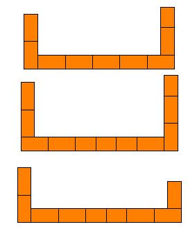

Как никак? Примерно накидал - подъемный канал сзади топливника.
Иван из Беларуси
Сообщения: 507
СообщениеДобавлено: Пн 14 Июнь 2010, 19:53 Ответить с цитатойВернуться к началу
а в этот канал рассечки не просятся?

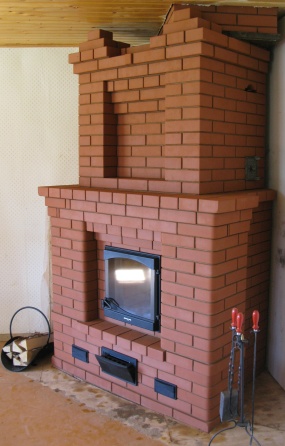

ОИК 19Ф с небольшими изменениями.

Сообщения: 10079
СообщениеДобавлено: Пн 21 Июнь 2010, 21:25 Ответить с цитатойВернуться к началу
Саня, ...башенки, турки, тюрки...молодца
Иван из Беларуси
Сообщения: 507
СообщениеДобавлено: Пн 21 Июнь 2010, 22:00 Ответить с цитатойВернуться к началу
башенки по краям явно холодные будут в верхнем ярусе. И кирпичики можно было разложить так чтоб не бло четверок на фасаде. А вообще,что все каминопечи теперь зовутся ОИК 19ф?
Сообщения: 10079
СообщениеДобавлено: Пн 21 Июнь 2010, 22:26 Ответить с цитатойВернуться к началу
хоть как назови, а ОИК есть ОИК
Сообщения: 1318
Регион: Киров
СообщениеДобавлено: Пн 21 Июнь 2010, 22:43 Ответить с цитатойВернуться к началу
Спасибо, получил удовольствие от работы.
ИвануЗеркало печи уменьшил по помещению Very Happy
Без ниx никак Smile
Image Image
Иван из Беларуси
Сообщения: 507
СообщениеДобавлено: Вт 22 Июнь 2010, 07:48 Ответить с цитатойВернуться к началу
очень даже "как"
