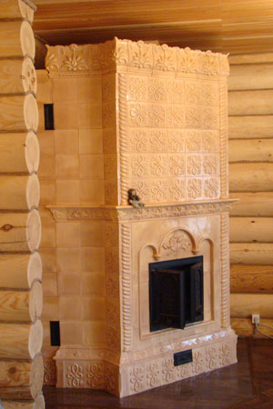

Печь красивая. Мне нравится.
СообщениеДобавлено: Вт 2 Октябрь 2007, 18:19 Ответить с цитатойВернуться к началу
Да разве это не конвективная печь. Судя по решёткам ??? Опишите если не сложно конструкцию печи.

Обычная теплоемкая печь.Конвективная система комбинированая.

Понятно. В какой проге чертите ? Какова масса печи ? Для севера наверное маловато будет.

[/url]http://www.3dnews.ru/software-news/google_sketchup_pro_6_prostoi_3d_redaktor/
Google SketchUp Pro 6: простой 3D-редактор, но очень эффективный.
Толщина стенок печи 150 мм.Приблизительный вес 3000кг.

Изразцы сами делаете или покупаете серийные? Или на заказ?
И если не секрет как вы делаете их примыкание к дверце? Существуют специальные или просто срезается часть румпы? Я видел, а точнее расковырял изразцовую печь в доме под снос, что часть румпы спилена (стесана), а кирпичная кладка имеет выступ в который вмонтированна рамка дверцы. Через два дня пришел с фотоаппаратом, и нашел ровную площадку. Так что эскизы придется рисовать.

сам делаю,сам.Иногда изр изготавливаю на размер как на фото, ,инода потом опиливаю ,уже готовые.Крепление может быть ,как за румпу,так иза кирпичи.Между изр и дверкой обязательна несгораемая ,упругая покладка.ТОлщина 3-5 ммю

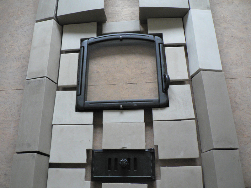

Примыкание к дверке получается идеальным, если изразец по высоте соответствует высоте дверки и укладывается в это высоту кратное количество раз 1,2,3. Это позволяет обойтись без подпила изразца. Беда только в том, что разные производители дверок делают дверки разных размеров.

Я занимаюсь изготовлением каминов, печей от нуля до дыма. Расчитываю печь , расчитываю изразцы (в том числе под дверцы выбранные заказчиком), делаю модели, формы, формую изразцы, обжигаю их, произвожу монтаж изделия целиком. Изделие после монтажа просушивается...медленно. Мною была замечена такая особенность : чем медленне разогревается печка до рабочей температуры тем меньше трешины между изразцами, дело в том что КТР керамики 1% кирпич в топке или дымоходах уже нагрелся,а облицовка еще холодная соостветсвенно появляются трещины. Смотря на "тело" печи трещины появляются в первую очередь вокруг топки или первого дымохода и не появляются во 2 и 3 дымоходе даже когда температура печи выровнялась.
