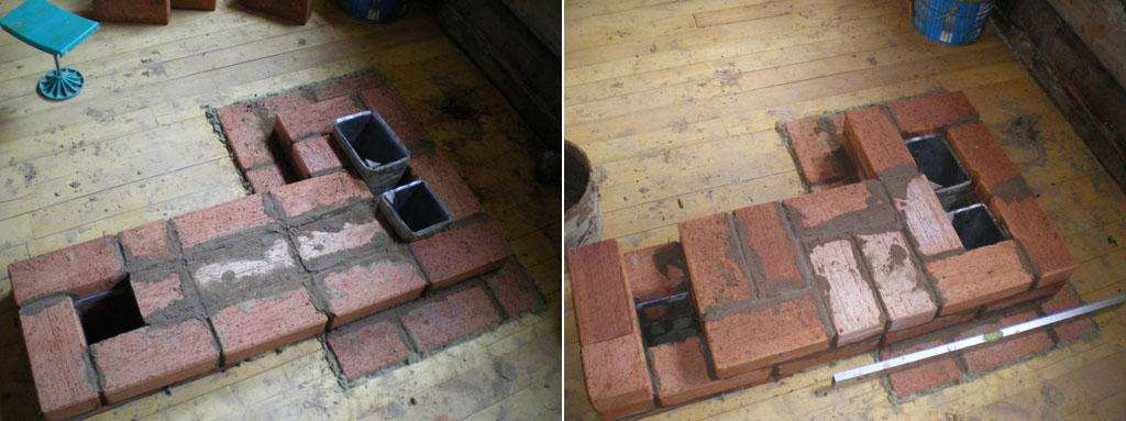

СообщениеДобавлено: Пн 21 Июнь 2010, 08:49 Ответить с цитатойВернуться к началу

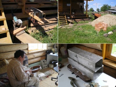

А руки то болят... Вот уже полтора месяца занимаюсь с печкой, а мышцы продолжают болеть, растут наверное... Smile
А я дырявил потолок, клал новые ряды и молился какому-то богу... ))
Усилил перекрытие еще парой уголков - теперь уж точно ничего с опорой не произойдет.
Чтобы болгарка не прыгала на снятии фасок - притягиваю струбцинами, но иногда и они отваливаются. Фасок снимал много в этот раз - на всех кирпичах, чтобы облой не мешался.
Один поддон освободился - привез еще 400 кирпичей... Тоже боровичский, но пилится на ура. Крупнозернистые кирпичи - недожженные. Это очень помогает, можно 5мм пластину от кирпича отрезать, а вот в топке такой не выстоит. Размер его 252мм и больше...
Лужу, паяю, сито ремонтирую для просеивания песка... Теща замучила его уже.
Жестяные работы - эти трубы будут в трубе стоять при проходе потолка. Заварить не смогли - заклепали, но я не знал, что эти заклепки будут торчать на 1см внутрь... Это вывернутый баян какой-то... Сварки так и не нашел - закрыл согнутой полоской нержавейки, промазал мастикой. Она как раз и служит для защиты металлических конструкций от открытого огня.
Вот такая трехмерная графика... Фотографика. Confused Smile

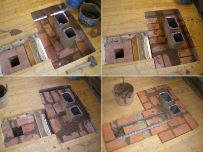

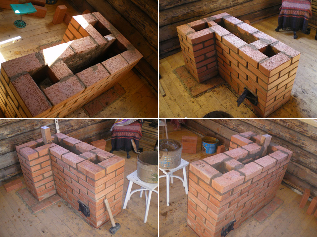

СообщениеДобавлено: Пн 28 Июнь 2010, 09:14 Ответить с цитатойВернуться к началу

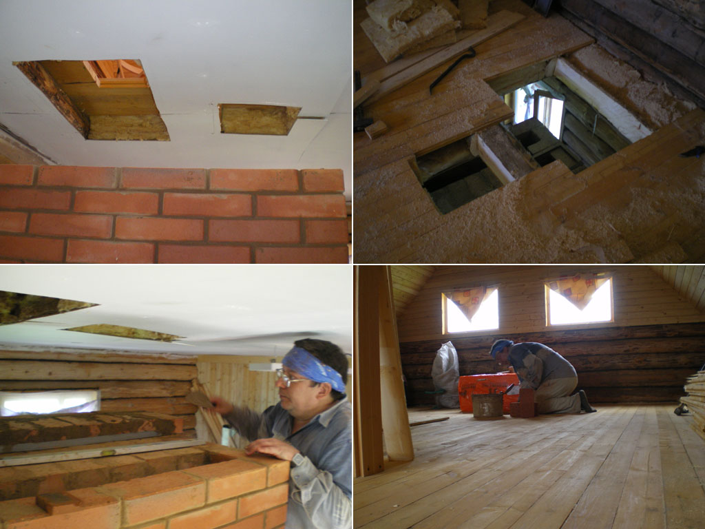

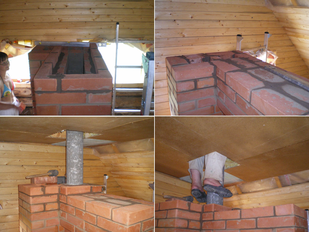

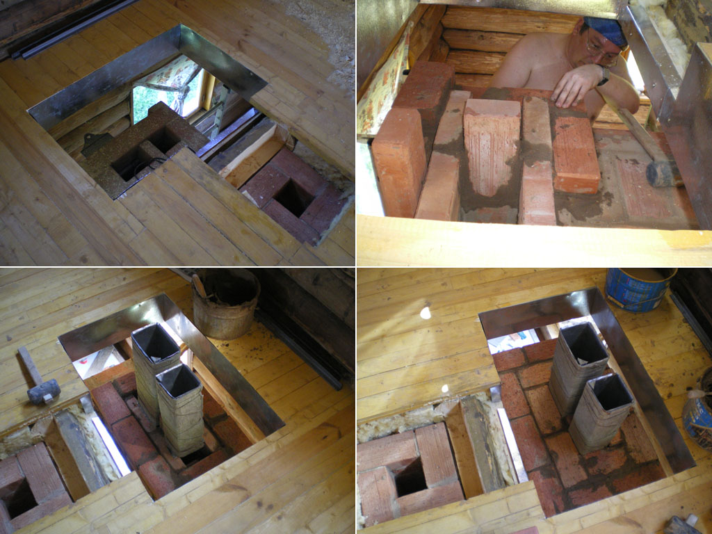

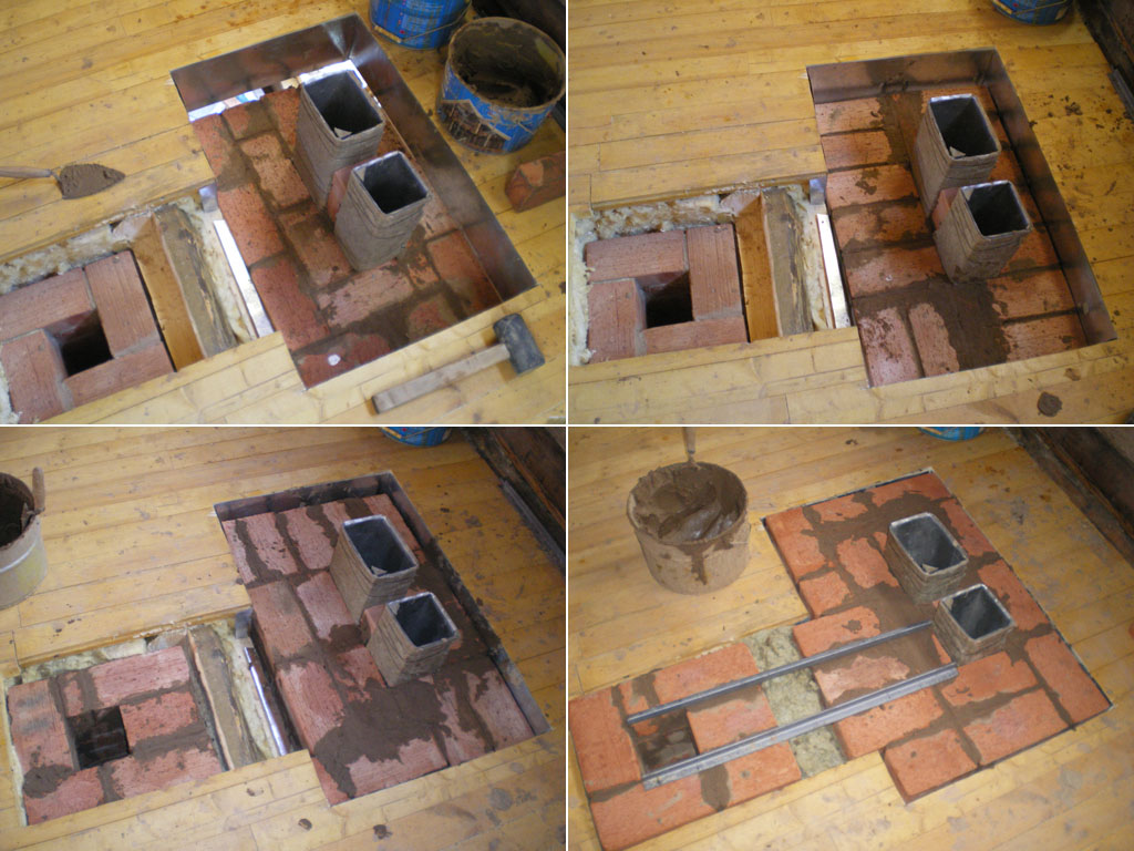

Вот и у меня один из трудных моментов - проход перекрытия. Начал я его на прошлой неделе - закончил в этот раз. Оцинковка по периметру прохода на шурупы. Снизу подогнута на 1см, сверху чуть-чуть не доходит до уровня пола. Внутрь печки гильзы из нержавейки.
Распушка нестандартная. Ряды парные, перевязанные. Свесы по полкирпича. Но на вторые ряды я спокойно становился всем весом. По верху вообще ходил незадумываясь.
Вот я и на втором этаже. Ура! Кладу уровень на воздушную трубу и дымовую - есть горизонт. Практически профи - вслепую и идеально...
А как там с длиной - и тут все совпадает.
Пришлось рядок добавить при проходе перекрытия... И снова дверки придется ставить...
Но это уже в следующей серии...

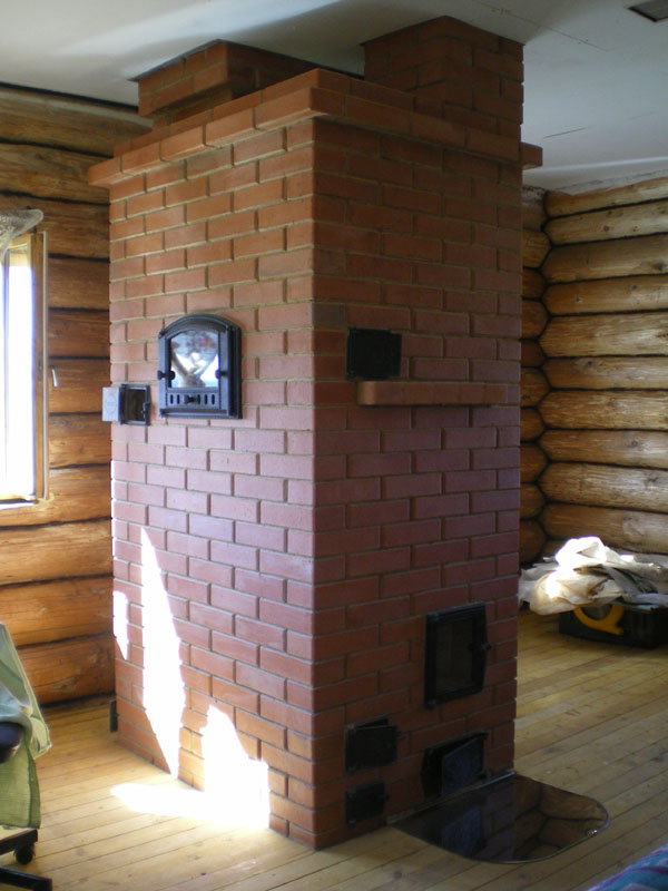

Печка на первом этаже практически высохла. Там где пользовался жидким стеклом - появились высолы. Белые и пушистые... Пришлось жене обьяснять, что это нормально.

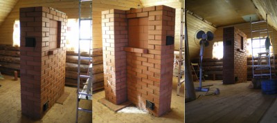

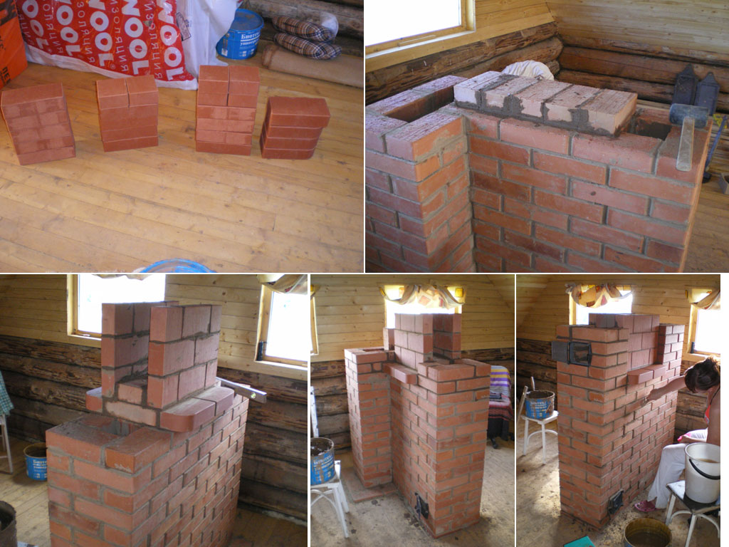

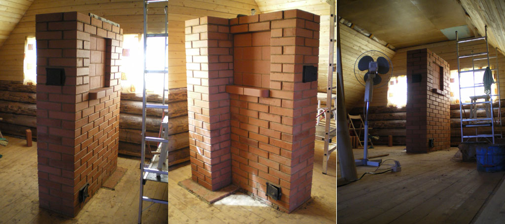

СообщениеДобавлено: Пн 5 Июль 2010, 09:36 Ответить с цитатойВернуться к началу

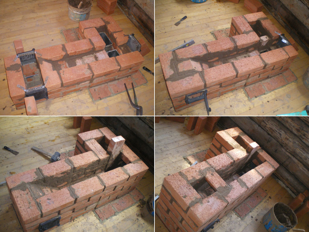

Жарко в эти выходные было. Поставил еще прошлый раз вентилятор на втором этаже - очень помогает работать. Smile
Успел в этот раз 12 рядов. Более 150 кирпичей. Примерно столько же у меня было на первом этаже, но тогда я до 7 вечера на второй день работал, а вчера только до 3. В следующий раз перекрою первый колпак щитка. Пока сушится.
Осталось 130 кирпичей на поддоне... Такое ощущение, что не хватит.
Да, разделительная стенка комнат идет не совсем в торец щитка. Надо будет какой-то матюг придумывать... Surprised

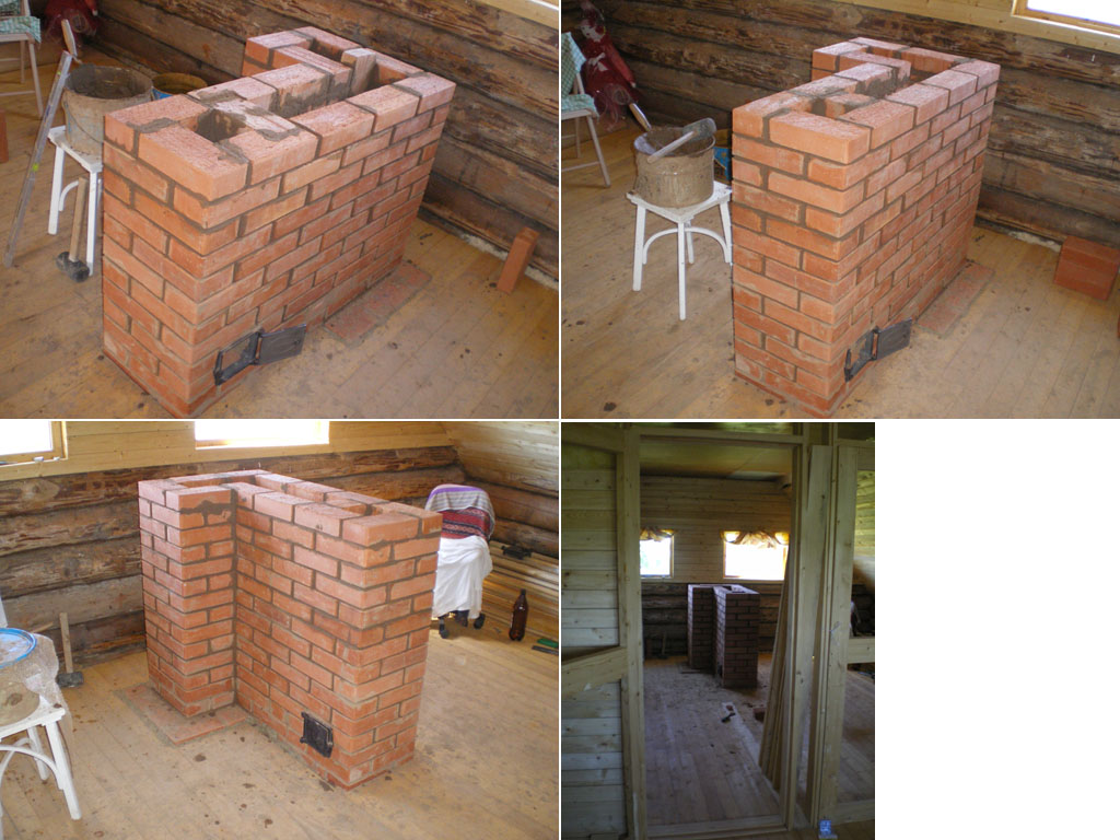

СообщениеДобавлено: Пн 12 Июль 2010, 09:00 Ответить с цитатойВернуться к началу
Вот и до Лоде добрался. Каждый кирпич 50 руб, скругленный - 60. Но геометрия хороша, хотя последнюю сторону пришлось ровнять у всех кирпичей. Но такова задумка... )) Совершенно ровной поверхности у плашки не нашел ни у каких кирпичей (кроме пресованных конечно), у лоде есть черточки, но он самый ровный. И дорогой. Surprised
И ее воплощение. Смеюсь - из-за этих вертикальных черточек на кирпичах - у нас на обоих экранах Матрицу показывают... Smile
Пора задумаваться и о трубе... Еще та задача... Появились еще идеи, чтобы на крышу лишний раз не залезать...
Поставил стекла в дверки на первом этаже. Теща сделала генеральную уборку. Соседи напрашиваются на первый дым уже... Confused
Да, размер кирпича гуляет очень сильно, а углов много... Сложнее класть, это не простой прямоугольник... И на ребро тоже сложно ровнять, но прогрев в нишах во втором колпаке будет сравним с прогревом в первом.
А кирпича осталось штук шестьдесят... Докупать придется. Десять рядов положил, но жарко на улице фаски снимать...
Сделали выходную гильзу для прохода через потолок второго этажа. Диаметр трубы внешний 133мм, как раз 150 асбоцементная с внутренним диаметром 140 на нее надевается.

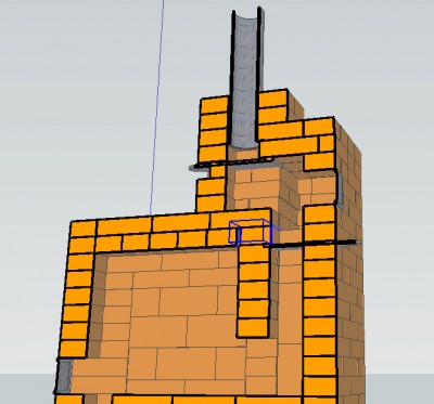

А в модели тоже вношу изменения из жизни... Confused

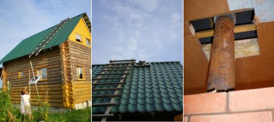

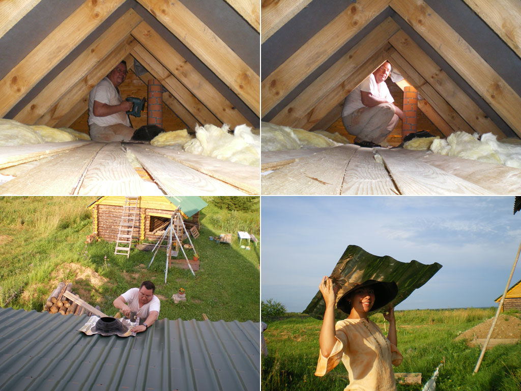

По проходу крыши изнутри... Surprised
Имеем:
крыша металлочерепица, стропила через 60см, поперечные лаги - доска 100х25, через 305 мм (где-то так, между досками 20см примерно)
труба асбоцементная 150мм - 1,5м
гильза для прохода 60см
резиновый уплотнитель под угол 45 градусов с мягкометаллическим основанием...
Размечаем отверстие в потолке 2го этажа между стропил и от щитка вверх. Пока размер отверстия сделаю около 400мм по гильзе. Погляжу, чтобы была возможность поднять на тело печки вместе с АЦ трубой (влезала до МЧ).
Размечаем отверстие в МЧ. Оно у меня рядом с коньком - это плюс!
До вырезания отверстия в МЧ - промеряю тщательно как будет располагаться резиновый (силиконовый?) проход по волнам МЧ. Затем поднимаюсь на крышу веранды с ним и резиновым молотком стараюсь придать ему всю форму волн МЧ... Ага. Смотрим, чтобы боковые края не были задранными вверх, а спускались по волнам. Лишнее обрезаем.
Вырезаем отверстие в крыше с помощью "сверчка" (тяжко будет - знаю). Через него выкручиваем мешающие шурупы у конька. Примеряем. Если все нормально, то мажем крышу снаружи и металл прохода крыши снизу мастикой для шамота (она же предназначена для защиты металла от открытого огня). И подсунув под конек прижимаем обе части через отверстие в проходе. Здесь тонкое место - резиновый проход больше отверсия в крыше, но по волнам черепичным его можно немного свернуть.
Ждем пока закаменеет, можно восстановить шурупы у конька.
Просовываем АЦ трубу в проход крыши и подвешиваем на уровне потолка на деревянных брусках.
Гильзу вставляем внутрь АЦ трубы и продолжаем вести кладку до установки этой гильзы на кладку, обматываем проход сквозь потолок базальтовым картоном и проходим потолок кирпичем.
Утепляем щель в потолке и АЦ трубу базальтовым утеплителем.
Находим паренька кг 50, чтобы установил на трубе грибок... Confused
Даже писать устал, а как это сотворить в жаре, под горячей крышей... Будет гораздо сложнее...

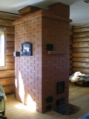

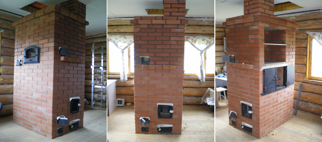

А вот так стала выглядеть печь на первом этаже.

Примерно так будет поставлена гильза и потолок пройдет с кирпичем. Кирпича будет побольше чем здесь - пошире и повыше.

СообщениеДобавлено: Пн 19 Июль 2010, 09:16 Ответить с цитатойВернуться к началу

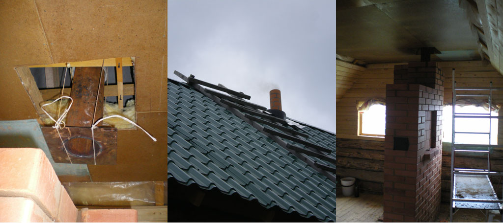

Перекрыл щиток второго этажа. Труба пошла и уперлась в крышу...
Мое рабочее место в "пентхаусе". Лобзик, сверчок, киянка... Помогают все.
Установка прохода резинового для трубы. А вот и труба подвешена.
 Размер файла:  168.88 КБ
 Просмотров:  1632 раз(а)
 Размер файла:  212.16 КБ
 Просмотров:  1810 раз(а)
 Размер файла:  128.27 КБ
 Просмотров:  1561 раз(а)

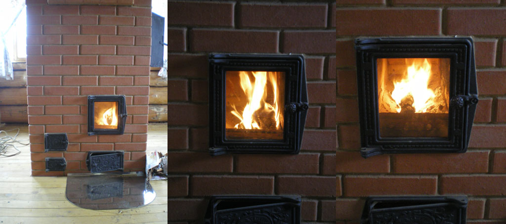

СообщениеДобавлено: Пн 19 Июль 2010, 09:17 Ответить с цитатойВернуться к началу

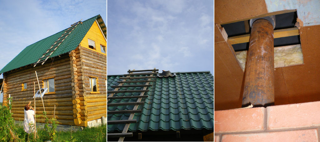

Подвес еще выше - выложены последние ряды дымовой камеры. Железная гильза опущена на печку. Есть первый дым! Ура!
Вот как весело горит огонь в топке. Более полутора лет готовился к этому. Хотя всего 2,5 месяца клал. )) Еще осталось немного.
И погода позаботилась - полила огород, снизила температуру специально для работ под крышей и пробной растопки печки. )) Хотя было похоже на небольшой ураган. Но здорово!
Не все получилось как мечталось... Как обычно, но имелись ходы отступления от общей линии. Пришлось гибко их обходить.
Скажем резиновый проход оказался больше, чем я его проедставлял. Рассчитан на очень большие трубы и моя 150 - это минимальная для этого прохода. Подумаю о замене его на другой проход.
Кирпич закончился, и поэтому дымовая камера только-только перекрыта. В следующий раз закуплю еще штук 20 кирпича - пожалуй и хватит.
Распушку мне не сделать с моей стропильной системой, но металлическая гильза в 3-5мм не должна пропустить огонь.
Интресно было глядеть как то из задвижки пойдет дым, то из прочистной дверки... Потом перестает. Немножко то надо в дом... Еще печь не высушена до конца. Будем потихоньку протапливать. Было положено всего 4 полена не толстых, зажжено спереди, но быстро зажглись поленья по всей длине. Вода в кастрюльке смогла градусов до 50 нагреться. Почти вся ХК была теплой. Последний кадр - осталось последнее несгоревшее полено - были скинуты угли на колосник, а полено на эти угли. Как весело оно занялось и поддувальной дверкой можно было регулировать высоту пламени. Кстати пламя достает нормально до чугунного настила, даже когда всего 4 полена. При открытии дверки не происходит отклонения огня к дверке - далеко топка находится от нее.
Я доволен. Почти на седьмом небе. Я это сделал!
