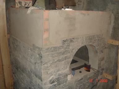

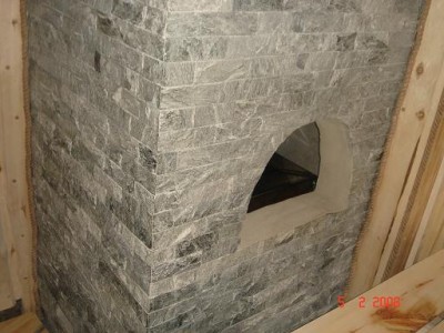

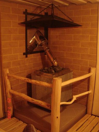

Вариант состаренной бани. Над печью кованный экран отражатель. Пожароопасная зона отделана керамической плиткой.

Дмитрий, скажите талькохлорид(виден угол печи) это плитка или кирпич?

Это плитка. Бутафорнуя печь из кирпича оклеина ТХ пликой. Внутри буржуйка.

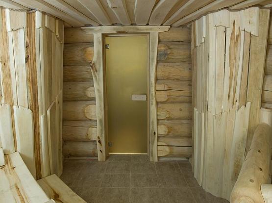

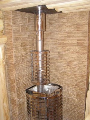

Парная в "стиле Лешего". Внешние стены бани бревно сосна ф260 мм., а если будет холодно зимой, дополнительно утеплим уличную часть. В парной стены решили оставить сосну - не обшивать, и дизайн и запах все в банную тему. Стены будут плакать, но нам это не страшно подспинник, полок и потолок выполнены из липы. В парной и моечной выполнены теплые полы. Для того что бы не обжигать в парной ноги обязательно монтируем съемные слани из липы. Над дверью в парной мы хорошенько "поизголялись" сделав ее "кривой". Банная печь Чародейка МК с увеличенной каменкой - сетка на трубе. Пожароопасная зона в районе печи выполнена из кирпича и отделана жаростойкой плиткой.

| Вид на печь со стороны парной |

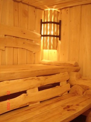

Полок соорудили интересный в разных уровнях. В доль одной стены "рабочий" низкий по высоте и "лежачий" для того, что бы было удобно парить, а в доль другой стены сидячие и лежачие места.

| вид на подспинник над "рабочим" полоком |

| банная дверь со стороны парной |
