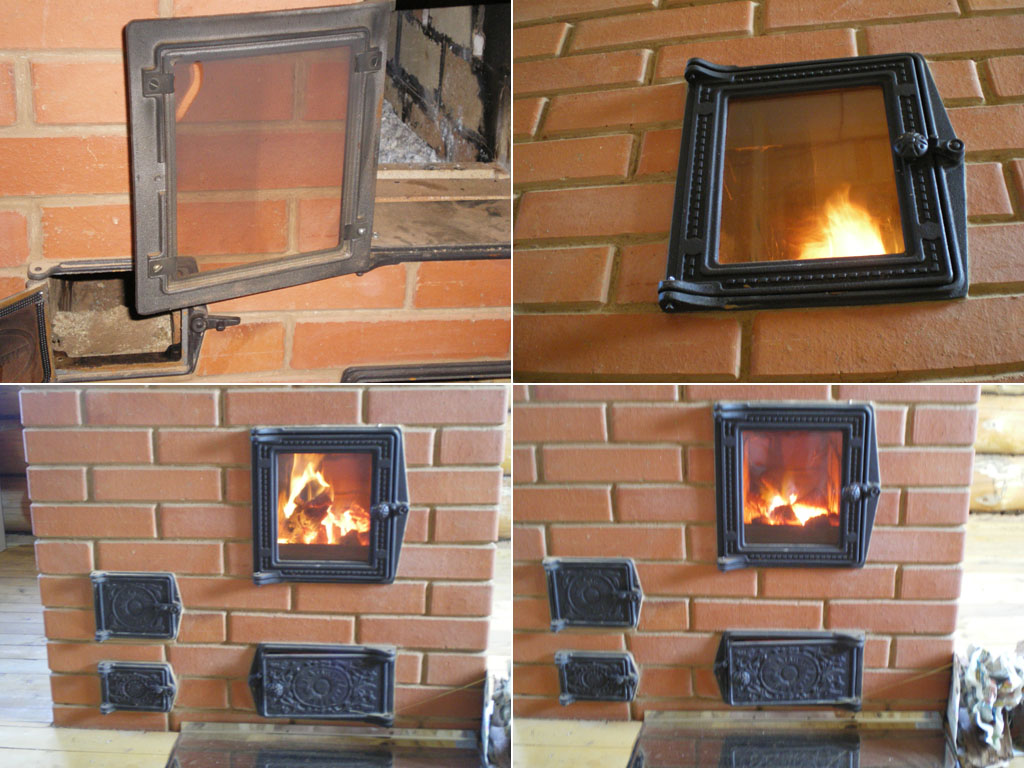

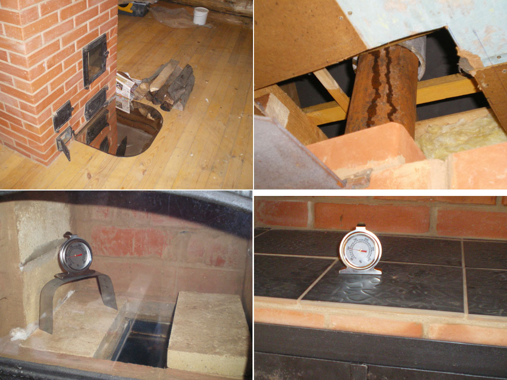

Ну, вот и провел первый настоящий протоп.
Вечерком принес 8 поленьев, по весу чуток тяжелее кирпича. Кг 5 примерно.
Утром в 7 часов затопил печку. На фотоаппарате время оказалось сбито, поэтому сместим время на фотоаппаратное - 7-20.
Термометр зажатый между дверок в 7-40 показал 100 градусов, в 7-50 120. Духовка была полностью закрыта, поддувало открыто многовато - см на 5 примерно. Огонь шел в топке очень интересно - справа по стенке спереди, по диагонали по чугунине назад и влево, вниз и уход в СШ. В выходной трубе есть конденсат, ну и подсос еще не убран...
В 8-10 поддувало прикрыл в мин - у литкомовской собачки есть возможность прижать дверку в мин открытом положении - жаль чуток раньше не догадался...
В 8-20 остались очень горячие угли. ХК - 60 градусов, все стенки прогреты хорошо. Начал прогреваться первый красный кирпичик - под ХК на 12 ряду. В середине первого колпака. Не считая прогретых кирпичей вокруг дверки конечно.
В 8-40 вытащил одну из лещадок дна ХК - соединил ХК с первым колпаком.
В 10-10 температура в ХК 90 градусов. Пошел прогрев еще выше на 13 ряд в первом колпаке и на самом верху второго колпака, чуть в сторону от подьемного канала.
В 10-40 понял, что надо остужать печку, иначе спать буду в жаре. Открыл все прочистки, топку, и варочную панель. Открыл задвижку транзита на второй этаж - пусть прогреется. Температура в комнате поднялась с 25 до 32 градусов. Левая стенка под ХК рука не терпит, под варочной плитой кирпич тоже начал прогреваться, второй колпак теплый, сзади самая холодная часть.
В 14-30 вся печь горячая. Открытая ХК показывает 60 градусов. Щиток второго этажа - прогрелись одинаково оба колпака до 40 примерно градусов и это только за счет отьема тепла у первого колпака первого этажа.
В 19 вечера включил вентилятор для окончательного проветривания помещения - 28 к ночи получил.
Стекло подзакоптилось больше, чем в первый раз. Перед протопкой половину стекла очистил.
Напилил последних вставок для трубы 5мм, выложил трубу. На фото остатки от 3х поддонов кирпичей. Smile
Примерно так. Все довольны температурой печки. Smile
