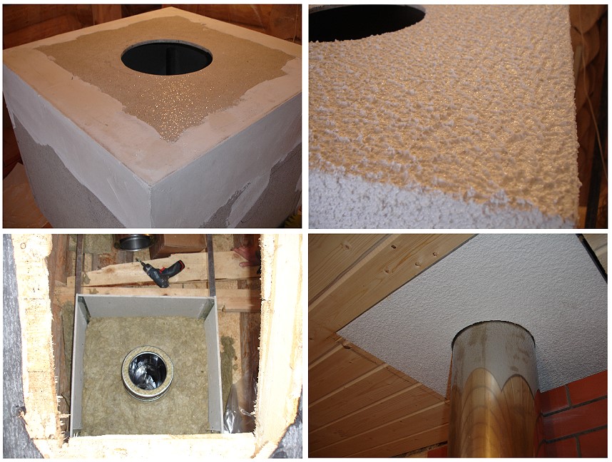

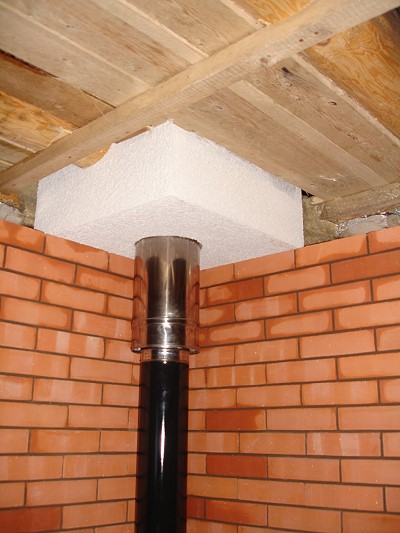

СообщениеДобавлено: Ср 1 Сентябрь 2010, 11:03 Ответить с цитатойВернуться к началу
При необходимости проходки межэтажной под трубу типа "сэндвич" рекомендуется делать т.н. короб из минерита, а не применять "штатный" из комплекта, тем более с рекомендациями продавцов по установке.
Короб из минерита делается по каркасу из оцинкованных профилей, затем штукатурка швов с проклейкой серпянкой и покраска фактурной краской. Установка в потолочное пространство с учетом на толщину отделочного материала потолка. Внутри короба укладываем негорючий изоляционный материал на основе базальтовых волокон, типа Роквул.
Диаметр отверстия, вырезаемый "балеринкой", получается всегда с зазором в 5-10 мм из-за бортовки соединителей труб.
Этапы монтажа ППУ
 Размер файла:  162.54 КБ
 Просмотров:  6049 раз(а)
Конечнй результат
 Размер файла:  67 КБ
 Просмотров:  2388 раз(а)

А подойдет ли такой короб для кирпичной трубы?
СообщениеДобавлено: Пт 1 Октябрь 2010, 07:59 Ответить с цитатойВернуться к началу
Для кирпичной трубы можно взять основу короба и сделать по принципу
http://forum.stovemaster.ru/viewtopic.php?p=9577#9577
тем самым облегчив вес трубы

Я это и имел ввиду. Вариант №3, только вместо кирпича СМЛ. Потому как распушка как раз под потолок подведена, а все перекрытие не выложена. Вот чтобы вес сильно не увеличивать и подумал магнезитовый короб сверху на распушку поставить и базальтом набить.
СообщениеДобавлено: Пт 1 Октябрь 2010, 08:16 Ответить с цитатойВернуться к началу
Если печь повышенного нагрева или длительной топки /банная/, предложу еще и обечайку вокруг трубы из оцинковки, а уже потом минеральный утеплитель и короб.
Смысл этой обечайки в том, что если в трубе образуется свищ, например при наклоне трубы, то в классической разделке предотвратит выдувание горячих газов перевязка кирпича, а если нет, то оцинковка.
Это может и перестраховка, но лучше в этом моменте перебдеть.
