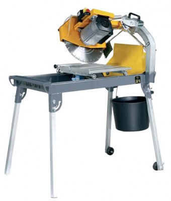

IgorUA
Сообщения: 1101
Регион: Киев, Украина
СообщениеДобавлено: Вс 29 Август 2010, 23:12 Ответить с цитатойВернуться к началу

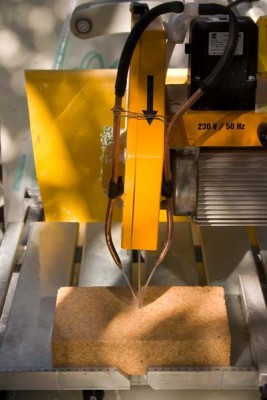

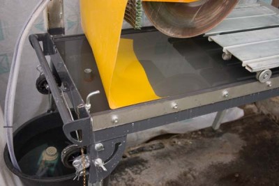

Для эффективной борьбы с напиленной крошкой, песком и мельчайшими частичками (пылинками) в камнерезных станках в ванну в сливное отверстие на дне вставляют металлическую трубку высотой 6-8 см с уплотнителем внизу. Эта трубка своей высотой определяет уровень воды в ванне, а излишня вода по этой трубке постоянно сливается в подставленное или подвешенное под ванной пластиковое ведро объёмом 10-20 л. В это ведро помещается насос, который качает существенно очищенную воду за счёт естественного оседания напиленных частичек в ванне. В ведро попадает вода только с мельчайшими частичками, причём они в существенной мере успевают осесть на дно ещё в ванне.
Сам насос в ведре под ванной нужно поставить так, чтобы он не высасывал воду от самого дна, а забирал воду как бы сбоку или сверху, то есть корпус насоса является как бы подставкой, за счёт чего напиленные пылинки со дна ведра в насос не засасываются.
С уважением, Игорь Сергеевич
Из Украины

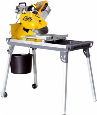

Камнерезный станок Cedima CTS-57 G (вид справа, косой рез)
 Размер файла:  27.66 КБ
 Просмотров:  1073 раз(а)
Камнерезный станок Cedima CTS-57 G (вид слева, косой рез)
 Размер файла:  104.7 КБ
 Просмотров:  1010 раз(а)
СообщениеДобавлено: Пн 30 Август 2010, 07:05 Ответить с цитатойВернуться к началу
Михаил Маркин писал(а):
А.И. , при всём уважении, но ты сейчас просто рассуждаешь. Попробуй. yu
А как? Расскажи!
Михаил Маркин
Сообщения: 606
Регион: Владимир
СообщениеДобавлено: Вт 31 Август 2010, 21:30 Ответить с цитатойВернуться к началу
А как? Расскажи!
Так я выше и написал, что угол 45гр. задаётся жёстко! Изменение угла пропила приводит к тому, что диск зажимает.
А вот на "цедиме"тпохоже этого нет.
Игорь, спасибо, попробую таким образом.

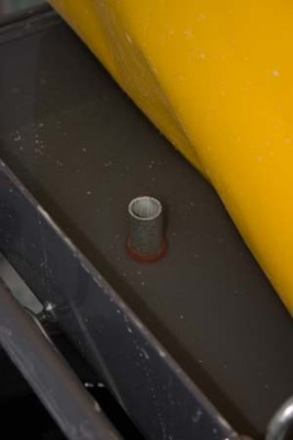

СообщениеДобавлено: Сб 4 Сентябрь 2010, 11:57 Ответить с цитатойВернуться к началу
Станок CEDIMA CTS-57 G с диском на 400 мм.
Из Украины
Сливной патрубок в ванне
 Размер файла:  26.2 КБ
 Просмотров:  989 раз(а)

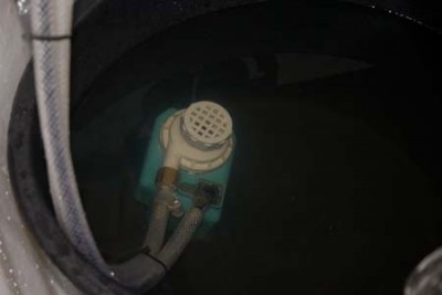

Насос в подвешенном под ванной ведре на 20 л
 Размер файла:  24.56 КБ
 Просмотров:  995 раз(а)
Станок с чистой водой
 Размер файла:  51.31 КБ
 Просмотров:  1024 раз(а)

СообщениеДобавлено: Сб 4 Сентябрь 2010, 13:23 Ответить с цитатойВернуться к началу
Андрей Ищенко писал(а):
Как долго работает помпа в таком станке, с такой системой очистки?
Многократно дольше, чем в случае, когда этот насос находится в ванне, в которой он многократно быстрее забивается напиленной крошкой и мельчайшим цементирующим напиленным илом, от чего из-за механических перегрузок происходит изнашивание самого насоса, его крыльчатки и даже возможно заклинивание мотора из-за попадания крошки.
В ведро нужно периодически доливать чистую холодную воду из-за её расхода при пилении кирпича, которая разбрызгивается за пределы ванны, уходит с алмазного диска в виде бриза (тумана с мельчайшими капельками воды), а также впитывается в кирпич.
Из Украины
СообщениеДобавлено: Сб 4 Сентябрь 2010, 14:22 Ответить с цитатойВернуться к началу

СообщениеДобавлено: Сб 4 Сентябрь 2010, 16:12 Ответить с цитатойВернуться к началу
Многократно, желательно в граммах, год, месяц, день?
Это зависит от огромного количества факторов:
• каким диском пилим (диски бывают очень разные: непрерывные, сегментированные);
• какой кирпич пилим (керамический, шамотный, муллитовый, муллитокорундовый, динасовый, хромитопереклазовый, магнезитовый, муллитокремнезёмистый, силикатный; кирпич, изготовленный методом гиперпрессования...) и от марки кирпича;
• как много пилим;
• как часто пилим;
• как именно пилим (манера пиления);
• как часто полностью моем станок и меняем в нём воду на чистую...
Вариант с ведром для насоса лучше, чем когда насос находится непосредственно в ванне. Ванна и переливная трубка в ванне являются как бы отстойником для крошки, пыли и мути. В ведро попадает вода существенно очищенная и содержащая в себе только мельчайшие пылинки, которые на насос и его крыльчатку никак не влияют.

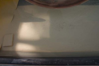

Напиленная крошка и пыль осела на дно ванны за ночь
 Размер файла:  26.12 КБ
 Просмотров:  1017 раз(а)

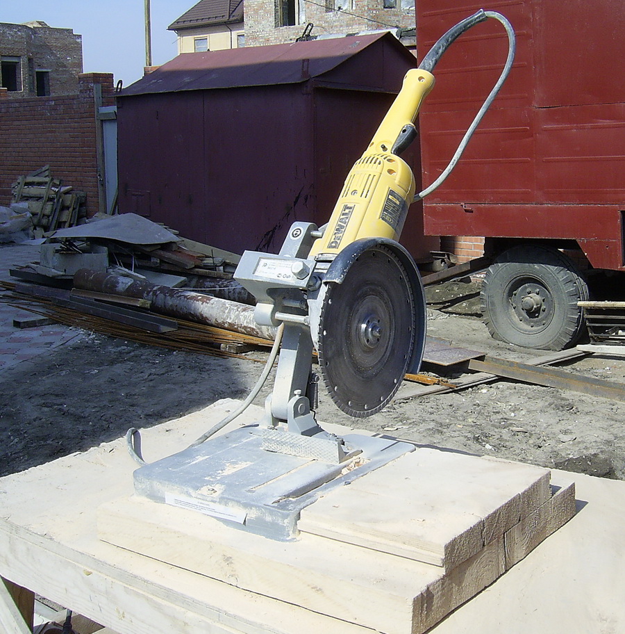

Игорь, а каким станком ты пользуешься для резки разного рода кирпичей (огнеупор, печной, облицовочный, бутовый) если можно фото пожалуйста. Я пока пользуюсь таким. Приноровился, хотя в этом устройстве есть недостатки, они все исправимы.
г. Омск
Кладка печей и каминов.
 Размер файла:  346.33 КБ
 Просмотров:  1215 раз(а)

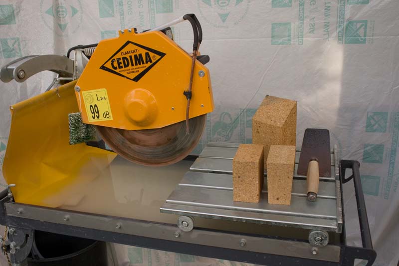

В предыдущем письме фото станка, на котором я сейчас работаю. Smile Эти фото я сделал на своём фотоаппарате.
Только что сделал фотографию станка Cedima CTS-57 G. На его столике положены:
• клиновый ребровой муллитокорундовый кирпич МКВ-72 № 87 (отрезана половинка);
• муллитовый кирпич МЛС-62 № 5 (отрезана половинка);
• муллитовый кирпич МЛС-62 № 5 (отрезан угол для создания пяточного кирпича);
• моя любимая кельма.
Smile
Вот здесь фото моей кельмы.
Из Украины
 Размер файла:  66.08 КБ
 Просмотров:  1027 раз(а)
