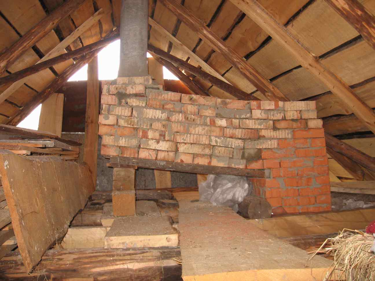

Вот хочу поделиться чудом печного дела, которое было сложено местным умельцем в соседнем доме. Печь всякосячная, в ней как минимум 4 фатальные ошибки при которых я бы печь не топил вовсе. Среди них: печь вплотную к стене, и ещё и шамот вперемешку с красным и касается деревянной стены. Разделки противопожарной нет, и вот такая красота на чердаке.
Я хозяину по всем косякам провёл консультацию, на что он отмахнулся и пообещал топить аккуратно. Камикадзе, ей богу.

СообщениеДобавлено: Вт 19 Октябрь 2010, 15:01 Ответить с цитатойВернуться к началу
вся печь сложена на какую-то голубую глину 1к1 с песком но вся уже потрескалась, хотя ей 2 дня как отроду. Труба вплотную к балкам.

СообщениеДобавлено: Вт 19 Октябрь 2010, 15:22 Ответить с цитатойВернуться к началу
Голубая глина — хорошо, пластичная, но к ней мозгов бы.
Пусть сосед радуется, что боров в полкирпича сложен, а не на ребро, как у меня. Laughing

СообщениеДобавлено: Вт 19 Октябрь 2010, 18:46 Ответить с цитатойВернуться к началу
Я что-то не понял, а что его погнало трубу в конек гнать через боров, если можно было еще пару рядов кирпичем пройти и потом уже и трубу ставить.

СообщениеДобавлено: Вт 19 Октябрь 2010, 19:08 Ответить с цитатойВернуться к началу
Ну, в конёк проще в плане гидроизоляции, КМК. Но боров будет.

СообщениеДобавлено: Вт 19 Октябрь 2010, 19:22 Ответить с цитатойВернуться к началу
я чстно говоря от этой конструкции вообще в диком шоке. Дом новый, деревянный, ещё даже не оформлены полностью документы, печь на своём фундаменте, дом на своём, вот будет весна, сруб попрёт вверх, печь может поднять ещё февральскими морозами, и весь этот боров сломается к чёртовой матери. Неужели так вообще ктото делает и этой штуке даже есть название - "боров"? Я уже не говорю о том что он лежит на колобашках, которые тоже не вечные - могут сгнить, выскочить и т.д. Хозяин говорит, что "печник" побоялся, что если трубу вывести как она пошла на крышу через скат, то ее сдует ветром. И сделал вот так вот. И кстати, керамическая труба просто поставлена на кирпичную безо всяких переходников и углублений. Тепо сверху, и обмазано глиной, глина уже потрескалась сильно.

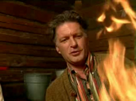

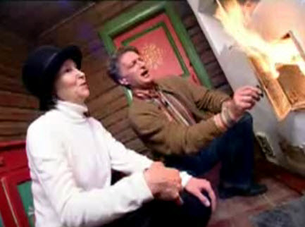

СообщениеДобавлено: Вс 12 Декабрь 2010, 18:15 Ответить с цитатойВернуться к началу
Спасибо Владимир, порадовал.
Но ведь все эти "перлы" по центральным каналам плюс по интернету крутятся.
Чего стоит выражение "будет радовать русским теплом" или "О как она, разошлась!", действа после закрытия топочной дверцы и их последствиий история затопки печи умалчивает. А может оно так и надо? А если закрыли бы поддувальную дверцу, может "картинка" растопки изменилась бы?
Главное, вынес для себя новый термин:
сухарь - выступ, сглаживающий неровности вертикальных стен печи.
