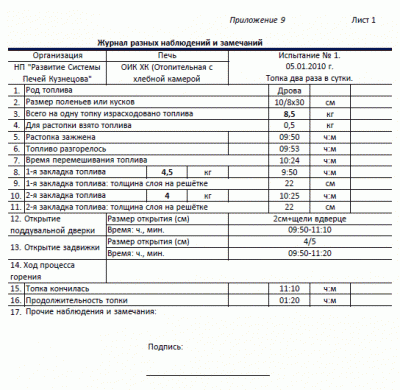

 Отчет по испытаниям печи ОИК ХК (Кузнецы) Следующая тема
СообщениеДобавлено: Пн 13 Сентябрь 2010, 20:41 Ответить с цитатойВернуться к началу

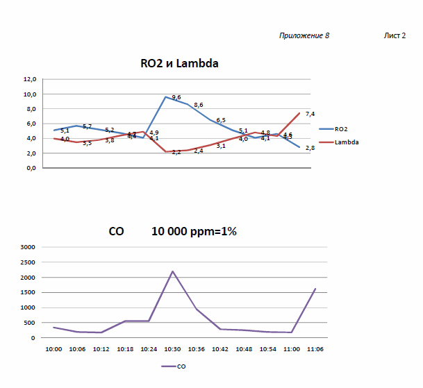

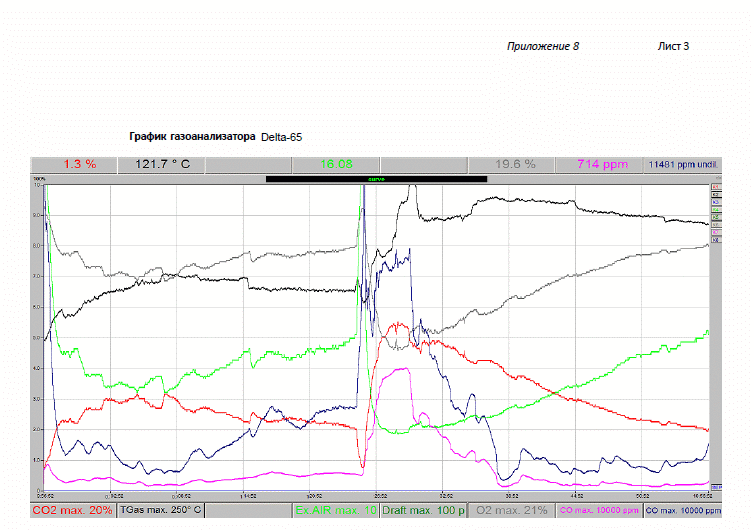

продолжение
данные в таблицу газового анализа занесены по временному интервалу, согласно методике испытаний/ГОСТ, хотя показания записывались в реальном времени через 60 сек
Лист 8/1
 Размер файла:  28.68 КБ
 Просмотров:  1389 раз(а)
Лист 8/2
 Размер файла:  12.16 КБ
 Просмотров:  1333 раз(а)
Лист 8/3
 Размер файла:  49.26 КБ
 Просмотров:  1253 раз(а)

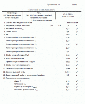

СообщениеДобавлено: Пн 13 Сентябрь 2010, 20:44 Ответить с цитатойВернуться к началу

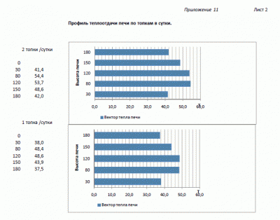

заключение
последними листами идет полная порядовка печи
она в отчете есть
порядовка
Лист 11/1
 Размер файла:  15.87 КБ
 Просмотров:  2182 раз(а)
Лист 11/2
 Размер файла:  19.95 КБ
 Просмотров:  1644 раз(а)

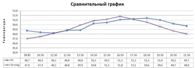

СообщениеДобавлено: Вс 26 Сентябрь 2010, 07:33 Ответить с цитатойВернуться к началу
сравнительный график остывания печи при топке одним и тем же количеством дров 2 раза в сутки
1- кривая Тп -после топки задвижка печи и дверца поддувала закрыты
2- кривая Тп откр. -то же, но дверца поддувала и задвижка до последующей топке оставались открытыми
 Размер файла:  91.91 КБ
 Просмотров:  1855 раз(а)

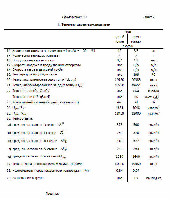

СообщениеДобавлено: Вс 26 Сентябрь 2010, 09:26 Ответить с цитатойВернуться к началу
Интересно тогда ещё провести третье сравнительное испытание: печь оставить остывать с достаточно большим количеством недогоревших углей и плотно закрытыми дверками, а задвижку оставить открытою.
СообщениеДобавлено: Вс 26 Сентябрь 2010, 10:10 Ответить с цитатойВернуться к началу
в данный момент так сделать легко,
и ничего не изменится принципиально
а вот с полностью герметичной дверкой Sad
для этого надо купить и поменять дверки
на печи, установленной в доме, а не на стенде
до лучших времен в лабораторных условиях
оставим этот эксперимент
но результат примерно предсказуем

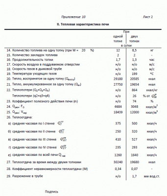

В момент остывания печи измеряется теплоотдача печи и на основание этого можно так же составить обратный баланс, т.е. не по оставшемуся в печи теплу, а по отданному.
Косвенно это можно сделать, изучив приложение №10 лист 2, стр. 20=21=27 из выше указанного отчета по ГОСТ3000
Это и есть тепловым балансом печи, когда
тепло воспринятое равно аккумулируемому и равно отданному
Qакк=Qвосп=Qотд

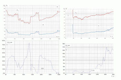

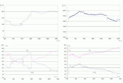

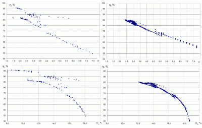

СообщениеДобавлено: Вс 28 Ноябрь 2010, 21:19 Ответить с цитатойВернуться к началу
В продолжение испытаний хочу предоставить данные по замерам состава ДГ и зависимостей КПД (расчет по прибору Тесто) от альфа, О2.
В приложениях даны для сравнения два теста:
левый - при осуществление регулировок с целью топки с максимальным КПД (по расчета газоанализатора)
правый - топка в штатном режиме (без регулировок)
Вывод: лучше ничего не трогать Smile
Зависимость КПД от альфа и О2
 Размер файла:  48.92 КБ
 Просмотров:  1603 раз(а)
Содержание % О2 и СО в ДГ, а т.ж. альфа
 Размер файла:  100.25 КБ
 Просмотров:  1219 раз(а)
Температура ДГ и содержание О2 и СО2
 Размер файла:  39.65 КБ
 Просмотров:  1271 раз(а)
