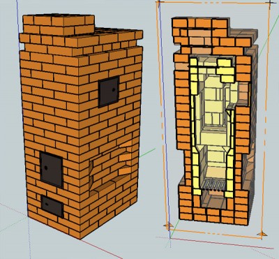

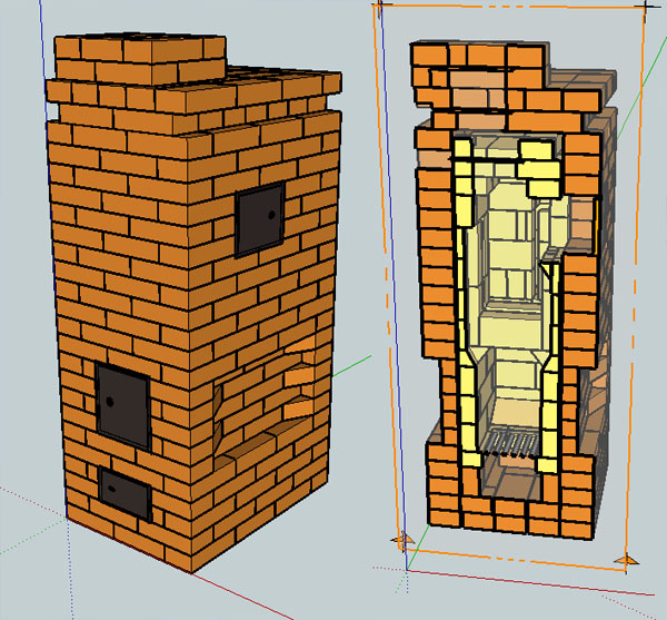

СообщениеДобавлено: Вт 14 Декабрь 2010, 15:15 Ответить с цитатойВернуться к началу
Ну есть же все размеры и рисунок... Хорошо, убью время на проставление размеров...
А пока мои конкретные предложения по печке:
Т.к. прогрев стенок топки футерованной шамотом достаточно долгий, а процесс горения как раз ограничен по времени, то для уменьшения времени разогрева внешней поверхности печки и используя тот факт, что основной огонь направлен в верхнюю часть печки, где и находится основной накопитель тепла - камни, мы достаточно безболезненно можем пожертвовать частью боковых стенок в районе топки. Surprised Это позволит уже через час иметь горячие стенки печки, а т.к. огня уже не будет, то перегрев если и получится, то незначительный. Confused
Примерно так.

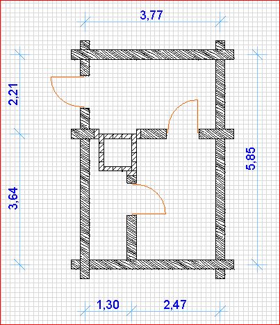

СообщениеДобавлено: Вт 14 Декабрь 2010, 15:38 Ответить с цитатойВернуться к началу
Двери не стал рисовать, но они есть

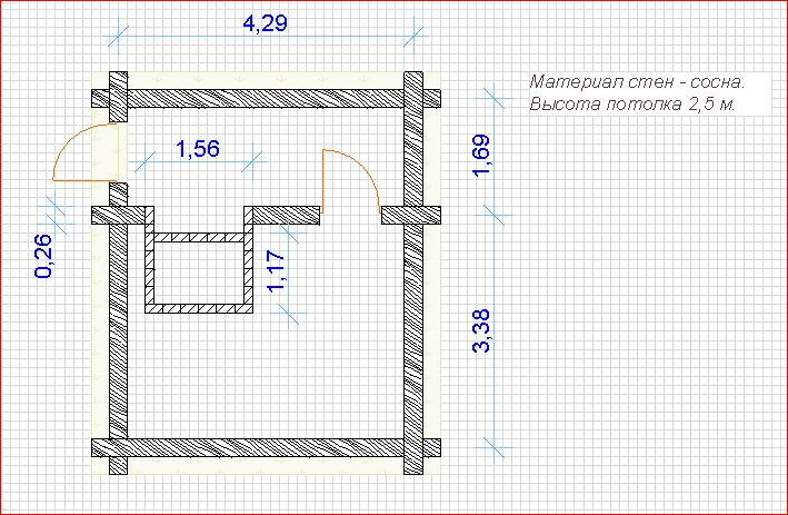

СообщениеДобавлено: Вт 14 Декабрь 2010, 16:44 Ответить с цитатойВернуться к началу
Так вот она какая настоящая деревенская баня!
Мне все время казалось, что в ней совмещено пространство парной и мыльни, видимо разные заброшенные деревни у нас с вами.
На мой взгляд, ваш эскиз скорее всего теплое помещение для помывки и постирушек, чем баня. Нелепая парилка, негде взмахнуть веничком. Если изменить размеры печи, не меняя планировки (хотя я бы перенес немного перегородку между парной и мыльней), то станет повеселее.
Да, забыл проставить размеры печи: 1х1м.
И насколько увеличиться время прогрева помещения, при уменьшении несущей способности стенок топки? И сопоставимо ли это с ухудшением конструктивной целостности печи?
