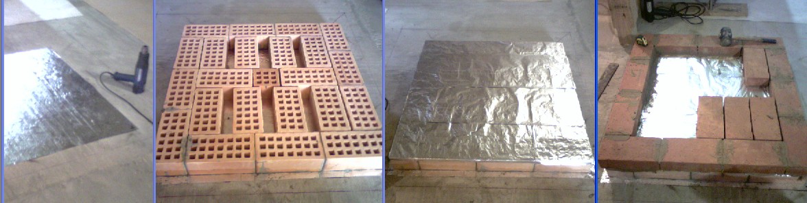

А если вот так - информация для размышления.
Печь 1350х1250 - 6 лет.
С уважением Валерий

СообщениеДобавлено: Вт 4 Январь 2011, 15:02 Ответить с цитатойВернуться к началу
zika, для такой печки (до 700кг) вполне подойдет.
Я сделал для своей (2,2т) как на фото, фольга является гидроизоляцией и отражателем.
Вариант с деревянным основанием (не обязательно из лиственицы), рассматривал всерьёз, но рука не поднялась...
 Размер файла:  101.24 КБ
 Просмотров:  1244 раз(а)
Сообщения: 6745
СообщениеДобавлено: Вт 4 Январь 2011, 15:21 Ответить с цитатойВернуться к началу
Чтобы фольга отражала тепло необходим воздушный промежуток.
Другие породы дерева быстро сгниют.

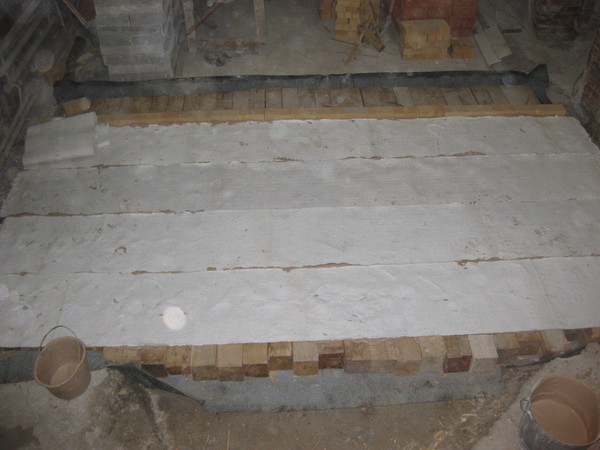

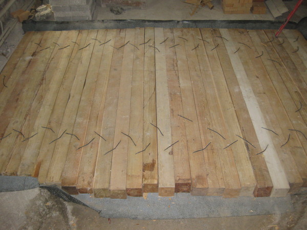

СообщениеДобавлено: Вс 30 Декабрь 2012, 18:48 Ответить с цитатойВернуться к началу
Мой способ снижения потерь тепла на фундамент
Брус из лиственницы
 Размер файла:  56.19 КБ
 Просмотров:  1057 раз(а)
Сообщения: 6745
СообщениеДобавлено: Вс 30 Декабрь 2012, 18:49 Ответить с цитатойВернуться к началу
Первый этап -уложен брус
Брус из лиственницы
 Размер файла:  68.35 КБ
 Просмотров:  924 раз(а)
