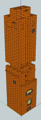

Отопительная двухэтажная печь для ПМЖ под размер приличного дома... ХК по черному, по мотивам печек Игоря Кузнецова.
Транзитный канал для отопления второго этажа даже меня завораживает... Вообще я бы хотел увидеть как выглядит огонь в ХК проходящий на второй этаж... - по моему феерическое зрелище должно быть. Но в ХК должна быть дверка со стеклом.
Температурные швы в ХК вроде как должны сработать правильно, но хотелось бы и ваши мысли услышать...
Лещадка по всей внутренней поверхности - должна выдержать остаточные температуры.
В первом приближении вот такая печка получилась... Confused

Владимир, а как же сухой шов, если не ошибаюсь должен непрерывно доходить до перекрыши ХК, а у Вас заканчивается в топке??
СообщениеДобавлено: Вт 8 Февраль 2011, 09:16 Ответить с цитатойВернуться к началу
К сожалению не везде это возможно... Но это и не является камнем преткновения. Другие задачи (крепкость и монолитность перекрытия, свод) важнее. Surprised

Володя, а почему кирпич на ребро во втором этаже вверху колпака, а не ниже
снизу может больше тепла бы отдавалось?
