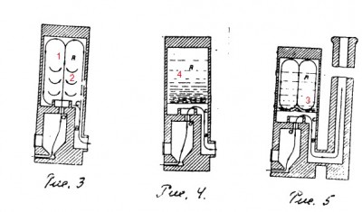

Вы выбрали режим "активного горения"? 2-3 см это для каких скоростей газов в печи? Сколько скорость ГП в топке канальной и с СШ? Как зависит от СШ?
Пусть горит и движется в режиме "противотока". Чем это плохо?
При этом режиме и так минимальный избыток воздуха, т.е. оптимальное горение.
В этот период может характеризоваться "колпак" основными направлениями движения газов, т.е. по рисунку выше 1-4? или будет только "противоток"?

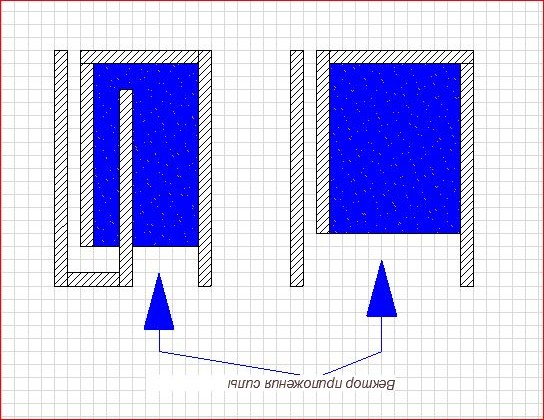

СообщениеДобавлено: Ср 13 Июль 2011, 14:44 Ответить с цитатойВернуться к началу
mvovec писал(а):
Обратимся к графику магии.
Вы утверждаете, что СШ магически, или мгновенно превращает противоточку в колпак (синий график). Я же утверждаю, что все идет не сразу, а постепенно (желтый график). Причем, для разных скоростей (этапов горения), этот график разный. Так вот, по моему, 2-3 см щели гораздо ближе к противоточке.
Так, доигрались...
В чем отличие противотока от колпака?? И о какой печи идет речь?
Еще раз постараюсь обратить внимание, размеры СШ зависят от объема (размера) топливника. В Вашем случае 2-3 см. СШ в каком объеме работает?
Я прекрасно понимаю, что вы понимаете меня, но не вижу смысла и зерна в ваших графиках. Потому что они не привязанные к определенной модели печи и отражают только ваше субъективное понимание процессов происходящих в печи.

СообщениеДобавлено: Ср 13 Июль 2011, 15:08 Ответить с цитатойВернуться к началу
Андрей Ищенко писал(а):
Так, доигрались...
Вот именно, в чем отличие противотока от колпака?
Сейчас мы возьмем конкретную печь, составим пункты различий колпаковой и противотока и нарисуем другой график. Вот только он, один черт, будет наклонным.

СообщениеДобавлено: Ср 13 Июль 2011, 16:30 Ответить с цитатойВернуться к началу
Не трудно мне, еще раз покажу.
В приложении с левой стороны классическая схема противотока. Найдите 10 отличий (задачка на внимательность) или хотя-бы одно! Превратить колпак в противоток можно только уменьшив размеры СШ до нуля.
Странно, что мало кто задумывался, почему именно появилось название Сухой Шов, а не Сухое Отверстие, Сухой Проем и т.д. Хотя злопыхатели дразнили его по разному. Может название связанно именно с размерами? Шов в печной практике имеет определенные величины. И, СШ, по определению правообладателя несет определенную функцию. Играя размерами СШ можно добиваться тех или иных изменений в работе печи, в зависимости от её предназначения, полностью согласен с Шура.
 Размер файла:  103.24 КБ
 Просмотров:  709 раз(а)

mvovec
Сообщения: 334
СообщениеДобавлено: Ср 13 Июль 2011, 16:46 Ответить с цитатойВернуться к началу
mvovec писал(а):
Странно, что Вы задаете мне (или не мне) вопросы, которые я задавал Ищенко,
Я практически ответил на ваш вопрос, а задал только вспомогательные.
Так чем же характеризуется "колпак"?
Какие направления движения газов присущи именно колпаку?
1 - строго вверх под перекрытие
2 - подмешивание остывших газов в основную струю потока
3 - опускание вдоль стенки остывших газов
4 - эффект "газовой вьюшки"
какие еще опции присущи "колпаковости" замкнутой полости?
Для меня колпак, это расширение (уменьшение скорости потока) с основным выходом в нижней части. В колпаке допускаются свищи и щели, если они не изменяют основного потока.
Но мы то с Вами обсуждаем не колпак как таковой, а ПДГ и СДГ, как говорит Ищенко, см первоисточник (Марксизм-Ленинизм он, что ли изучал в институте).
Так вот я и утверждаю, что не может ПДГ мгновенно превратится в СДГ.
Хотелось бы знать, кто и почему, считает как лежит график перехода ПДГ в СДГ в зависимости от СШ. Можно взять любую ПК на Ваш выбор.
Нет, просто интересно.

СообщениеДобавлено: Ср 13 Июль 2011, 16:52 Ответить с цитатойВернуться к началу
По Вашим рассуждением, справедлива и обратная формула: превратить противоток в колпак можно только убрав полностью перегородку с СШ.
