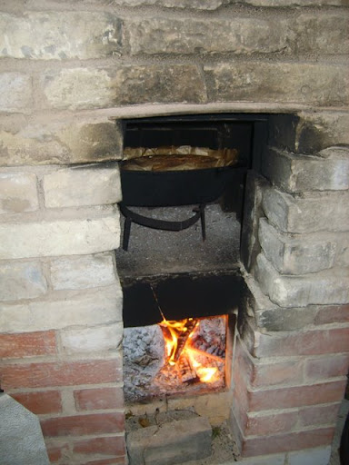

СообщениеДобавлено: Сб 9 Июль 2011, 19:13 Ответить с цитатойВернуться к началу
ramunas писал(а):
вот так за 45 минут приготовилась трехкилограмовая курица
Напомнило как готовил печеную картошку в смотровом лючке котла, когда служил в армии, правда вместо чугунка использовал фольгу и копоти не было, поскольку котел был газовый.
С таким же успехом можно приготовить в чугунке и на двух кирпичах, соорудив костерок в придорожной посадке ... неплохо жарили пацанами "цыплят-табака" Smile
грея снизу низ подгорит, а верх не обрумянится......
ramunаs
Зарегистрирован: Вт 3 Май 2011, 14:55
Сообщения: 265
Регион: Lithuania
СообщениеДобавлено: Сб 9 Июль 2011, 19:14 Ответить с цитатойВернуться к началу
[QUOTE=mmom;54498]Рамунас! Хорошо ли работает верхняя открытая часть в кач-ве духовки? Первая мысль, что горячие газы по верху выходят наружу...А низ кастрюли может недогреваться?[/QUOTE]
вот как раз сегодня так було......
и вот чей получилось - по вкусу - нечто "дас ис фантастиш" (как говорят мною нелюбимые немцы)
рецепт - поллитра воды, один буль-буль оливкового масла из бутылки, несколько горстей риса и на верх в эту воду с рисом мариновонное мясо.
закрываем крышку, ставим в духовку, поджигаем дровишки.... и через полчасика получаем то что на фотке ......
ВЫВОД - по опробованным РАЗНЫМ способам приготовления - от шашлыков, до вышепоказанных блюд в чугунке - верхняя камера работает гораздо лучше любых самых дерзких моих ожиданий.
последний ЭКЗАМЕН, правда , еще не сделан - выпечка хлеба - думаю что на следующие выходные и это опробуем......
для приготовления блюда дров ушло три полена.... в эквиваленте ......... (если точней - берем колодку диаметром 20 см и длиной 30 см, рубим на четыре части , одну часть оставляем на следующий раз а с тремя делаем то что получилось.
ах да....... за одно пока готовится еда мы делаем еще еду...... для рыбок - варим картошку для карпа обитающего в пруду......
изчо сделал такую фигню - прикрытие - зачем это нужно - не знаю - в будущем в эту жестянку вставлю жаропрочное стекло чтобы наблюдать за происходящим в верхней камере - тогда будет видно - можно ли использовать это дело или нет......

а моя печка прошла последнее испытание - выпечку хлеба......
а до этого она (печка) выпекла лазанью - вкуснятина.....

в арийке мясо тушим в копоти......
а вот и не угадали - при этом ДВА РАЗА- мясо НЕ ТУШИМ , а ЖАРИМ (чему свидетельство - обжареная корка), а во вторых - НЕ В КОПОТИ, а В ЧУГУНКЕ (согласитесь - это разные вещи).
далее - "копоть" образовалась лишь изза экспериментов с "прикрытием" камер горения - без прикрытия копоть не образуется (само собой если не использовать экстраординарных способов подкладки дров) - свидетельство этому - фотки с "открытым" хлебом - никаких копотей на поверхности хлеба . то же самое можно сказать и об открытом мясе (шашлыке или мясе на решетке).
и изчо - заметка - для растопки применялось самое плохое дерево - болотное - которое при не полном сгорании дает очень отвратительный запах, НО в этой печке запаха дыма ВООБЩЕ НЕ ОЩУЩАЕТСЯ. и не потому что труба "вытаскивает", а потому что все отлично прогорает..... при этом без всяких дверцев и тяги......

эт от банной печки эйфория проходит - банная печка, котороя будучи относительно сложной, все время выдает одно и тоже - банные кондиции, горячую воду,пар и тд, а вот эта печка ГОРАЗДО ПРОЩЕ любого камина, НО при этом выдает РАЗНЫЕ результаты в зависимости от потребности (то хлеб, то борщь, то кашу, то шашлык, и тд и тп) с минимальным временным промежутком и минимальным расходом дров.
а насчет совершенства конструктива - эт да - это можно совершенствовать еще долго - например - поставить дополнительную крышу - чтобы дождь на кирпич не капал....
а вот эта хрень вообще нафиг не нужна....

метод научного тыка рулит - когда не знаешь предполагаемого результата - ставь экспериимент. такое прикрытие далО появление закопчености (черного дыма) что свидетельствует о недостаче воздуха для горения.
думал этой фигней уменьшу тепловое излучение от камина (ибо оно относительно большее по сравнению с обычным камином даже при более малом количестве дров)
с другой стороны - это хороше - каминн греет излучением на пару метров перед собой даже при слабом горении - по идее зимой возле него будет очень приятно сидеть......
