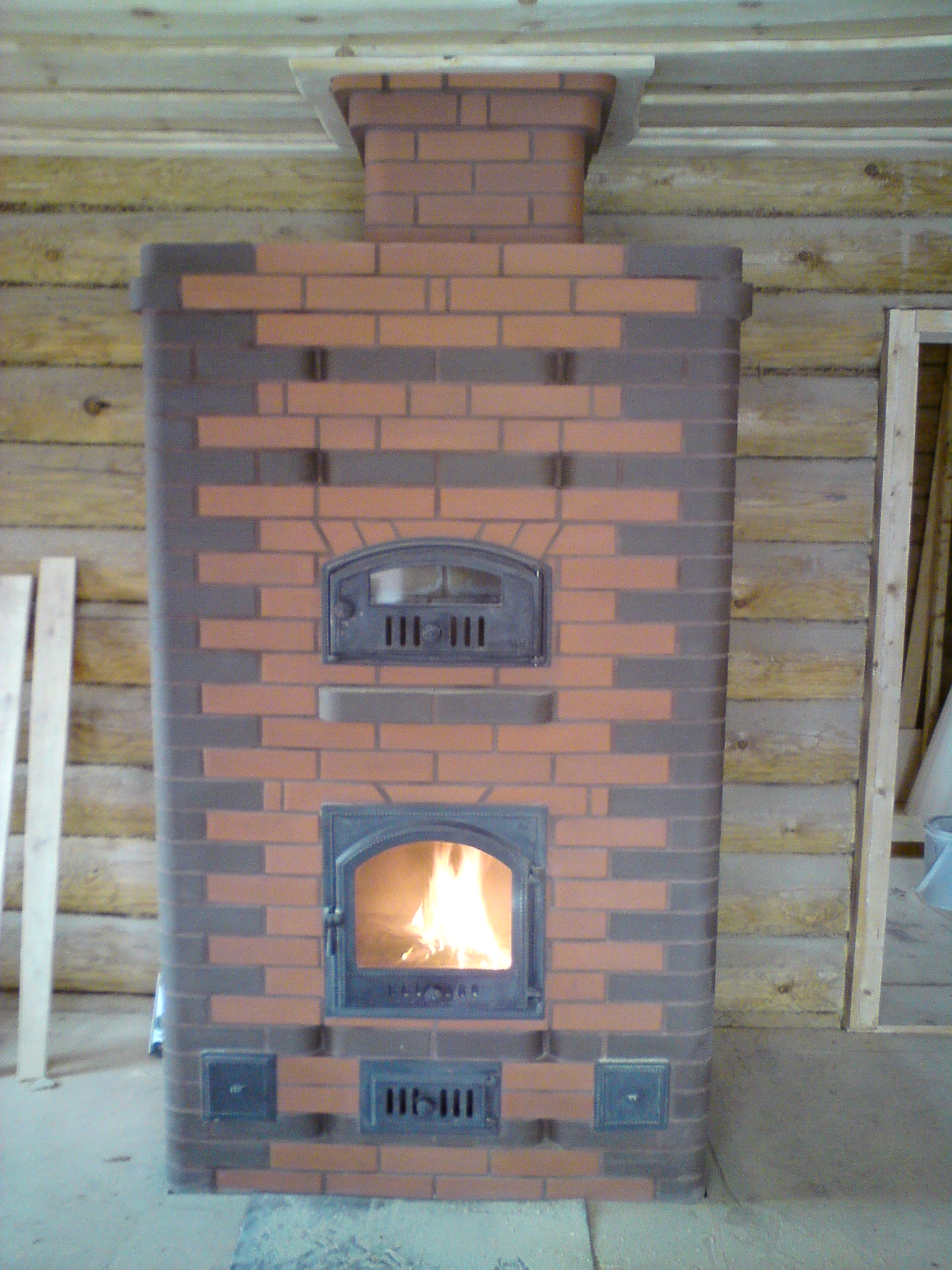

Позвонил заказчик- говорит не работает печь. Ругал печника который якобы оказался просто каменщиком. Проблема в печи говорит - нет тяги, в чистках верхних есть, а из топки нет. Выпросил фото печи и когда посмотрел взяло сомнение, что печник был плох, хотя... всё может быть.
Решил обратиться к вам может кто-то знает печь сию или даже печника. Хотелось бы понять в чём проблема в печнике или заказчике. Надо сие для того чтобы принять решение браться ли за сию печь вообще. Да печь эта в районе города Солнечногорска МО.
Надеюсь на вашу помощь.

Ну если посмотреть есть недостатки в кладке к примеру над х/б камерой швы на три ряда друг над другом, что касается печи то может быть проблема в том что выход из топки через х/б камеру сильно заужены выходные каналы которые идут потом по каналам и в колпак

Благодарю за ответ. О том что каналы сильно заужены я тоже подумал, а вот к кладке я не приглядывался. Действительно нет связи. Благодарю за подсказку.

надо трубу осмотреть трещины сеченме и т.п.Микеланджело был всего лишь учеником КАМЕНЩИКА а егл галерея собирает за год 8 МИЛЛИОНОВ ЕВРО.Уточните с оплатой там было ровно или нет.Может он полкирпича в канале и уберет после финансовых решений...
