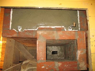

Вот увидел фоты, как можно сделать завершение двухконтурной печи: регистор засунули под бетон.
Гениально!

СообщениеДобавлено: Пт 29 Октябрь 2010, 11:21 Ответить с цитатойВернуться к началу
Доброго времени, сушка печи идет медленнее чем я ожидал, хотя вся поверхность нагревается так что рука не терпит, остаётся 30-40% сырых кирпичей. Вот бетон на перекрытии просох полностью и стал прохладнее(рука спокойно терпит). Сендвич, у перекрытия и до 50см выше, горячий (рука не терпит). Труба постоянно открыта.
Приятно удивляет, что нет ни малейшей трещинки ни в наружной ни во внутренней кладке.
Поднятие ядра относительно оболочки незаметно, максимум 1-2мм.
Поставил оголовок на сендвич.
Выложил вокруг колосника лещадкой на ребро, для защиты внутр. кладки а то раскаляется до красна даже от небольшой закладки дров. Скосы потом сделаю.

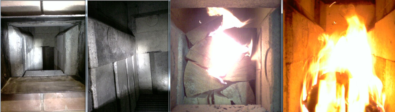

СообщениеДобавлено: Ср 19 Октябрь 2011, 14:03 Ответить с цитатойВернуться к началу
Дачник писал(а):
Уважаемы Шура.
Прошёл год с момента посройки печи какие у Вас будут замечания по эксплуатации и целостности кладки в топливнике?
Замечания только положительрые. Ни одной, даже самой тонкой трещинки, ни внутри ни снаружи!
Жалею что не сделал топливник с подачей ВВ между футеровкой и наружным контуром. Чтобы продлить срок службы ядра и чтобы попытаться организовать подачу ВВ, была сделана дополнительная футеровка лещадкой, с вертикальными фасками, которые образуют каналы по которым может пдниматься дополнительный воздух от колосника. Ширина топливника получиласт - 175мм, длинна - 460мм, при это горение улучшилось, но т.к. за один раз помещается меньше дров, то приходится делать 1,5-2 заклодки, а в сильные морозы 2,5-3.
В целом, расход дров немного снизился(субъективно), по сравнению со старой печью. Комфорт выше т.к. теплоотдача печи более равномерная(по времени), из за большей теплоёмкости.
Благодаря наличию регистра ГВС, в доме постоянно есть горячая вода.
На фото1, слева на право:
1. видна дополнительную футеровку со стороны дверки
2. вид чуть сбоку
3. верхний розжиг
4. первая закладка почти прогорела

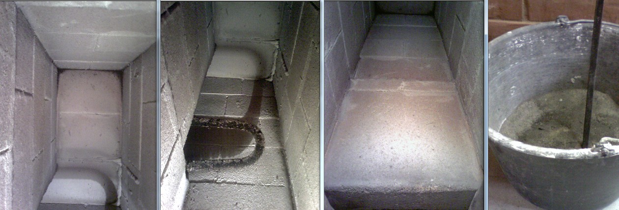

На фото2, слева на право:
1. Вид топливнка снизу вверх, после последней прошлогодней протопки.
2. вид на хайло, виден U-образный регистр ГВС.
3. вид на перемычку над дверкой.
4. вид и количество содержимого печи, поле прочистки перед началом этого сезона. Практически это одна зола.
