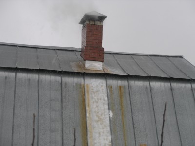

Доброе время суток. Помогите! пожалуйста понять суть непонятной проблемы. Построил на даче камин с баком для отопления и конвекцией воздуха. Той осенью закончил всё нормально получилось. Тяга отличная всё хорошо но после 3 топки в холодное время. На крыше вокруг трубы стал появляться налёт оранжевого-желтого цвета на оцинковке. Этим летом решил проблему краской. но вот опять начал топить и опять налёт. Подскажите Пожалуйста что можно с этим сделать, чем оттереть этот налёт! заранее большое спасибо.

У тебя конденсат есть.Кремнеорганической краской КО покрась и ржавчина пройдет.У тебя труба начала прогорать.Меняй на керамику а пока если можеш утепли чем-то и кондесата не будет.На чердаке тоже утепли.

оцинковка от температуры желтеет и прогорает , думаю цинк не переносит повышенные температуры , меняй на дюралюминий, легкий и температурные перепады выносит хорошо Razz

спасибо большое за советы. Я их обязательно учту. Только проблема вся в том что моя труба вся сделана из кирпича. это дым как бы мне кажется даёт этот жёлтый осадок на крыше.Такое возможно?

месяц назад оранжевого не было.
вот как это выглядит.

конденсат капает с колпака...
попробуйте топить, увеличив температуру отходящих газов или убрать колпак, заменив на зонтик, типа "наполеонка".
СообщениеДобавлено: Пн 21 Ноябрь 2011, 10:16 Ответить с цитатойВернуться к началу
Или использовать сухие дрова.
Возможно печь работает в тлеющем режиме.
Если встроенный котел для водяного отопления, то возможно выделения конденсата при запуске /прогреве/ системы отопления.
Конденсат - следствие, ищите причину.

[ убрать колпак, заменив на зонтик, типа "наполеонка".]
Егений , для новичка можно поподробней про" наполеонку "
Спасибо
Сообщения: 10079
СообщениеДобавлено: Пн 21 Ноябрь 2011, 17:55 Ответить с цитатойВернуться к началу
козырек на дымоход формы шляпы Наполеона

А вы думаете с новым колпаком всё исчезнет. просто в печке стоит бак с антафризом и конденсат некуда не денется. я просто думал либо увеличить высоту этого колпака или сложить кирпичный дымник. И если можно ещё вопрос вы не знаете нет ли какой химии что бы это отереть?

Евгений , спасибо . Сдесь нет острых граней - поэтому не капает , или лучше обдувается , просушивается .
Сообщения: 10079
СообщениеДобавлено: Пн 21 Ноябрь 2011, 19:38 Ответить с цитатойВернуться к началу
..и проветривает и меньше конденсирует ...

Как вариант можно сделать на уже существующем у вас пирамидальном оголовке несложный тюнинг - конденсатоуловитель. Приклепываем желоб снизу по периметру пирамиды - собираем стекающий конденсат. На сколько меcяцев/лет/литров конденсата хватит такого желоба - вопрос конечно интересный, надо пробовать. )

Павел спасибо хороший совет. я примерно так сегодня и подумал сделать просто закрепить там профиль, как для гипсокартона используют. но это решит только часть проблемы т.к конденсат течёт и по самой трубе. А вот как от него избавиться в ней это огромная проблема. т.к камин с конвекцией воздуха и нагревательным баком.

Может как-то подшаманить саму трубу.. Изловчиться и встроить в ней внутри на определенной высоте конденсатоотвод или конденсатоприемник.. Высота встраивания - где, предположительно, происходит переход от еще теплой внутренней поверхности к уже холодной, на которой возникает зимой точка росы. Встроить - это либо вывесить холодную часть трубы и пересобрать средний кусок ее вместе с желобом и отводком, либо сверху всунуть собранный желоб и как-то в трубе его закрепить вплотную и герметично (и, может и отводок не понадобится, так как , возможно, вода из желоба будет испаряться под нагревом от дыма, а оставаться будет только сажа). Может быть, имеет смысл и огильзовать одновременно эту верхнюю холодную часть трубы изнутри, чтобы конденсат не пропитывал кирпич. Может быть, сделать съемную, вытаскиваемую из трубы, гильзу нужной высоты (даже до верха) с желобом внизу, чтобы можно было делать чистку его иногда.

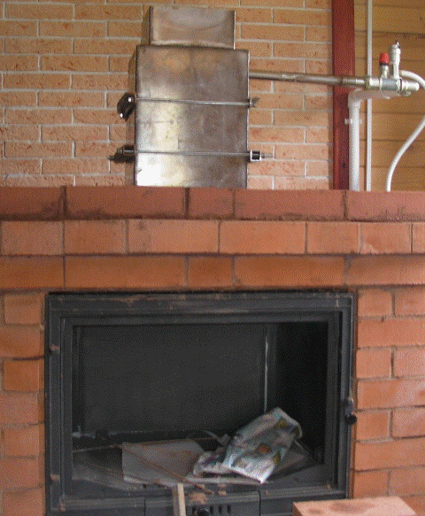

Ваш отопительный агрегат - в студию. Иногда проще дополнительно подогреть ДГ в трубе, чем заниматься борьбой с отводом конденсата.

Конденсат , если оставить все как есть, за один отопительный сезон- при кирпичной трубе без гильзы, может пропитать её насквозь, и тогда останется один вариант-переделка. Из опыта- ППР пропитанную конденсатом облицевали плиткой, через пол-года затирка в швах пожелтела.

Высота между кладкой и колпаком мала-ветерок дым не прихватывает.Кладка выполнена без извести наверно.Часть влаги норм.кладка поглощает.Сам знаешь с синтетической рубашке неприятно.Можно сделать кирпичную шапочку.

1 фото. вот он сам бак из нержавейки 3 мм в нём антифриз. Расположен на чугунной топке, прямой огонь на него не касается он прикрыт чугунной крышей топки.
