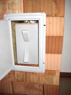

Сергей Николаевич ...однако много букв ...
1 - центрирующий элемент для керамического дымохода. Это Вы видимо о хомутах. Мы их купили в кл-ве 1 штука и заказали у местного жестянщика их копию. Вышло дешевле. Каждый стык труб 0,3+0,3+0,3 мы стягивали хомутами обычными на болтах. Хомут центрирующий с лапками упирающимися в стенки блока(в моем случае кирпича) думаю вещь не обязательная но полезная. Ведь теплоизолятор может выполнить эту функцию-центровки.
2- Тройник с прочистным отверстием нужен. Для прочистки. Затвор к нему можно взять. А дверцу Вы можете купить и дешевле у себя в городе, однако потратите время на поиски. Большой тепловой нагрузки тут не будет т.к. он в низу.
3-Базальт можете купить и у себя в городе. Что такое кольца не знаю, развод поди. В последнее время пользуюсь мулиттокорундовым волокном (картон, войлок)- это можно вместо базальта.
4-Переход можете заказать у поставщика, а можете и у местного жестянщика. Переход-это элемент стыковки трубы металлической от печи с керамическим тройником. Тут не забудьде заказать декоративное колечко для скрытия стыка керамической трубы и "блоков".
5-это уже Ваше творчество. Я пользовался кирпичем.
Если брать Тону, то 1-ин погонный метр весит около 85 кг.(труба ф140мм+ блок+утеплитель). Вес "голой" трубы 0,33 м Тонверк 5,8 кг., т.е. 1м =3х5,8 кг=17,4 кг. Вес "голой" Тоны легче и стыков меньше я за-Tona san! Smile
И ещё. Я бы на вашем месте подумал о завершении дымохода. Это говоломка посложнее будет. В приложении фото Тона (завершение)
дымоход Tona
 Размер файла:  53.99 КБ
 Просмотров:  1119 раз(а)
Tona дымоход

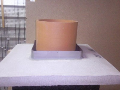

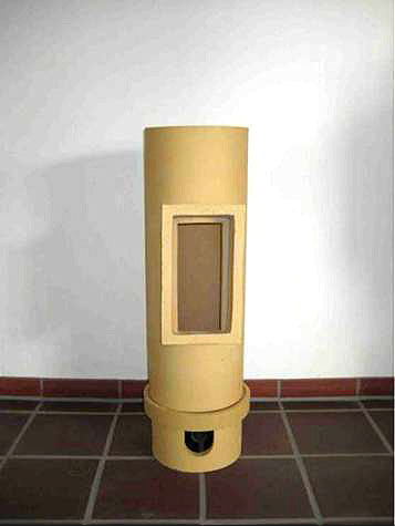

Продолжение.
Завершение керамической трубы - дымоход Тона.
дымоход Тона
 Размер файла:  50.89 КБ
 Просмотров:  1198 раз(а)
дымоход Тона
 Размер файла:  64.88 КБ
 Просмотров:  1136 раз(а)
дымоход Тона
 Размер файла:  55.14 КБ
 Просмотров:  1005 раз(а)

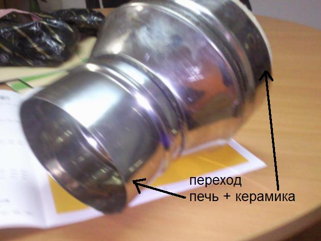

СообщениеДобавлено: Вс 27 Ноябрь 2011, 23:51 Ответить с цитатойВернуться к началу
Вот ещё ...
По п4- переход. Если брать Тонверк ф160мм то при заказе переходника нужно делать поправку на тольщину самой керамической трубы 15 мм.
Значит переход будет 160+15+15=190мм с одной стороны и 150 мм(Енисей) с др. стороны.
Из опыта, все равно будите обращаться к жестянщику т.к. внутрение и внешние диаметры (150 мм от Енисея и 150 мм от Тонверка и т.д.)не совпадают в 99% случаев.
На сайте поставщика есть большая часть ответов на Ваши вопросы.
переход

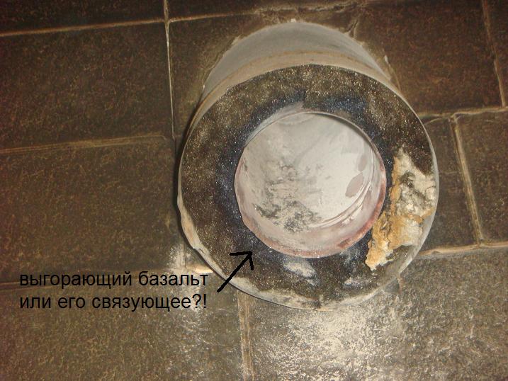

Вот это ОЧЕНЬ тонкий вопрос. Согласушь с Вами Евгений Викторович, что базальт составляющие выгорают. Фото прилогаю. И центровать им не удачная мысль. Нет на него-базальта, надежды. Однако. В Тоне и Шиделе (если купить систему с блоками) нет ни хомутов стягивающих ни центрующих. Верно!? Есть только труба +базальт в нутри самого блока (см.фото). Как тут с центровкой? Я углядел тут только одну центровку - это покрывная верхняя плита ну и уровень в руках монтажника. И ещё и Тона и Шидель используют в своих дымоходах базальт. А он как мы видим разрушается.
Вопрос ...что у "буржуев" нет мулита или они о нём не знают или надеются на вент каналы по углам блока?
керамический дымоход Тона
 Размер файла:  75.52 КБ
 Просмотров:  1094 раз(а)
 Размер файла:  70.37 КБ
 Просмотров:  1180 раз(а)
выгорающий базальт внутри сэндвич трубы

Здесь проскользнули слова про жестянщика....
Про переходник в самом огненном месте, про гильзовку нержавейкой.
Посмотрите результаты опыта: http://forum.rusbani.ru/viewtopic.php?t=6631
Магическое слово "нержавейка" не является гарантом труб. Вопрос, какая нержавейка: 321,316,430, или вообще "от жестянщика".
Даже на самую жаростойкую не дают гарантии больше 10 лет.
Не портите долговечный кирпичный дымоход гильзовкой.
