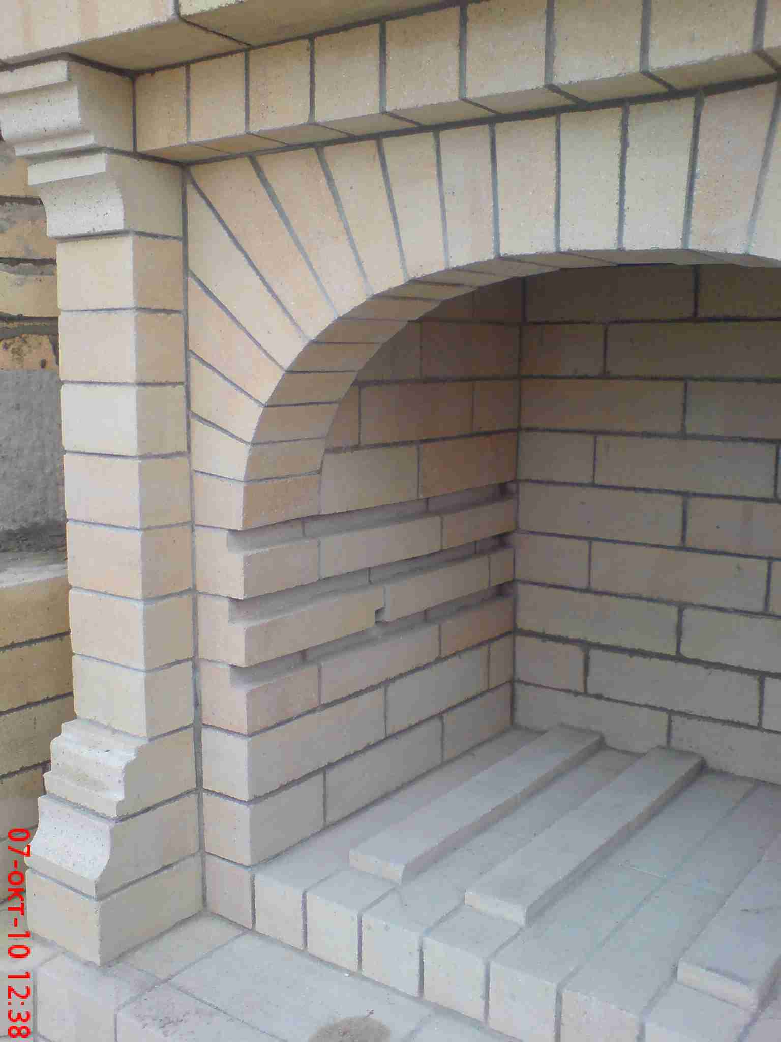

Посмотрел мастер-класс Валентина Стибука и просто обалдел! Что же вы, батенька,себя-то совсем не бережете?!!! Приспособил к ручной шлифмашинке подачу воды- это похвально, но работать ей без элементарных средств защиты(перчатки,очки,наушники) да ещё показывать пример другим мастерам- считаю грубейший беспредел! Я сам раньше работал шлифмашинкой и сейчас часто приходится ей пользоваться, но уже 5-й сезон пользуюсь плиткорезом DEWOLT и скажу вам ни грамма не пожалел, что перешел на него и в плане удобства, производительности, а главное -безопасности. Замечу дорогие коллеги, что работа-работой, а личное здоровье и безопасность- это 50% успеха в нашем ремесле!
Добавлено 19:57
этим летом ко мне поступило предложение по изготовлению облицовки банной печи из фигурного кирпича. Печь должна быть желтого цвета поэтому был сделан выбор на ШБ-5. Заказчик сам искал исполнителей на изготовление фигурного кирпича, как мне известно он даже обращался в известную фирму г.Барнаул но никто на эту работу не подписался. Поясняю, что для изготовления печи необходимо более 300 шт. фигурного кирпича, более 40 типоразмеров.Я начал изучать этот вопрос и вышел на предприятие имеющее "гидрорезку", отдал им чертежи и получил опытные образцы кирпичей. Цена работы оказалась очень высокой, но она того стоит- вручную или на простых станках такой точности резки не получишь!

Евгений, а фотографий этих кирпичей у вас случайно нет, или печки?
Сделать 300 шт фигурного кирпича не проблема при определенном навыке,пример Александр-та!Я делаю то же самое,но по другому!Сначала алмазным диском обрезаем,потом малой чашкой поправляем,доводим абразивом Germa Flekc 120 зернистость,а если потом наждачкой лепестком пройти,то кирпичик получается,как заводской!А держать на весу большую ;болгарку;,то много не наработаешь!

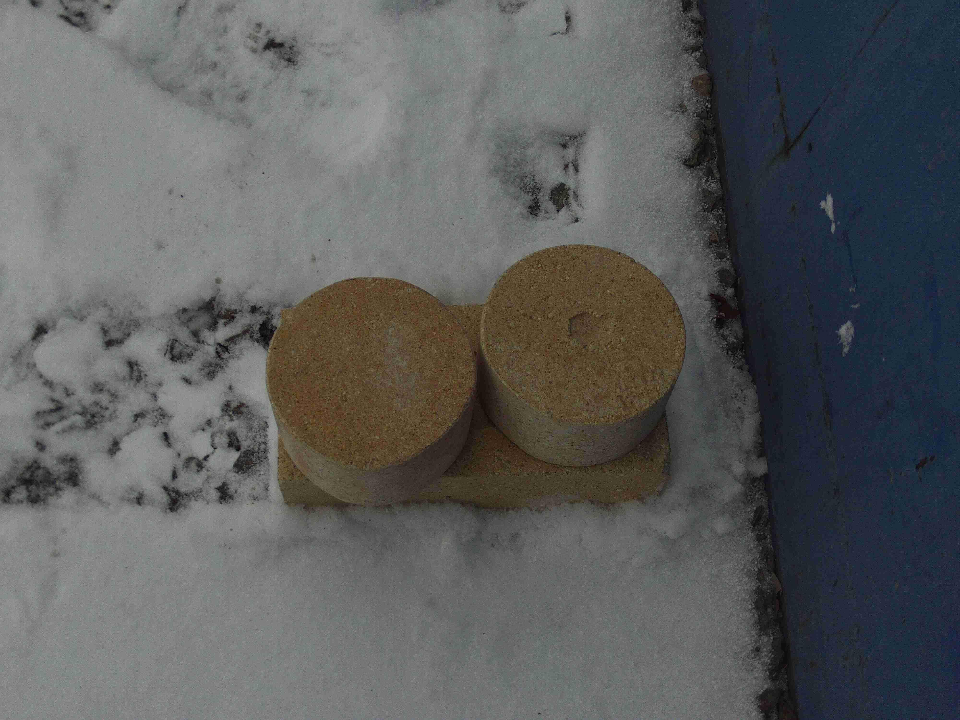

Пн 5 Ноябрь 2012, 19:30
есть фото образцов с гидрорезки-фигурные кирпичи и круглые шайбы точил сам при помощи станка вручную на колонны

Светлолобов Евгений
Сообщения: 139
Добавлено:
Вс 18 Ноябрь 2012, 18:28
Что-то все молчим? Образцы из под гидрорезки выложил и тишина. Наверное все супер - спецы, что любые фигуры могут по старинке на коленке, болгарочкой, а гидрорезка-это так, избитая тема и никого не зацепила... А я думаю что зря молчим - тема очень актуальная и интересная, потолковать и поделиться есть над чем.

И как на счет профиля на ложке?(ударение на последний слог)
Светлолобов Евгений
Сообщения: 139
Добавлено:
Чт 22 Ноябрь 2012, 15:11
Профиль можно и на ложке, и на тычке, и на постели - везде где закажешь! Как ценник расчитывается мне не известно, видимо от криволинейности, длины и чистоты реза. Знаю одно, что за образцы которые мне вырезали я заплатил по 500,600р - за каждый! С одной стороны - дороговато, но когда заказчик просит совершенно ровного профиля на рядке из 10-30 кирпичей, тогда затраты на гидрорезку будут оправданы!
