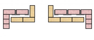

Спасибо за ответы . Суть понятно . Фотография с подвижным руковом зародила у меня ещё вопрос ; как всё-таки перекрыть верх такой печи красным кирпичем . Были варианты металлическим уголком , и писали , что уголком нельзя. КАк всётаки надо .
Уголок не ставьте в пламени!!! поведёт... Shocked а затем прогорит
Попробуйте вот так: с изоляцией красного от шамотного ядра 30-50мм базальтовой ваты-матов.
Уголок 75х75 - самое ТО!!!
утеплитель не изображён...

Андрей Алексеевич , спасибо . А , кирпичную трубу пятерик такая кострукция выдержит
СообщениеДобавлено: Вс 20 Ноябрь 2011, 13:59 Ответить с цитатойВернуться к началу
У вас будет 2 ряда перкрыши, но трубу все же лучше опереть на пару стенок. Благо, что она обычно над ЗЛХ ставится. А там и весь вес ее распределится на стенки печки...
У себя (тоже волнуясь за вес щитка на втором этаже) я уголков еще и во второй слой перекрыши положил. Можно их поперек уголков в первом ряду положить, у меня было нельзя - над полками дело происходило... Surprised

Владимир , спасибо . К сажелению , труба у меня планируется с опорой на заднюю стенку , а три другие стороны на перекрышу . По другому не выходит . Поэтому меня этот вопрос и беспокоит .
СообщениеДобавлено: Вс 20 Ноябрь 2011, 16:36 Ответить с цитатойВернуться к началу
Такой вариант возможен тоже. Как раз в этом случае лучше поставить на следующем ряду уголки поперек, оперев их тоже на стенки печки, если смотреть от первых уголков.
Можно и перекрышу в месте опоры трубы в 3 ряда сделать...

Владимир , спасибо . Я понял . Наверное , без уголков не обойдусь .

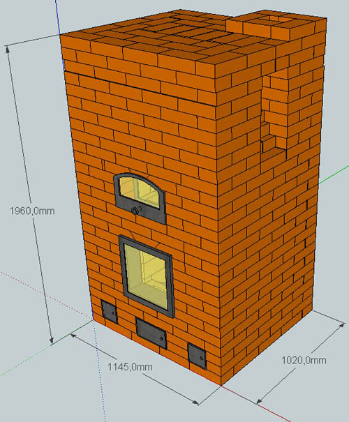

В теме
http://forum.stovemaster.ru/viewtopic.php?t=5494&start=20
попытался предложить усовершенствовать модель Олега Колдаева.
Получил его разрешение воспользоваться его идеей. За что ему мое спасибо.
Перешел на ША5 и Ш6 и снова вернулись все размеры, которые позволяют минимально пилить кирпичи...
Оригинальное название не использую, поэтому это будет ХК7. Smile Автор идеи настаивал.
Это прикидка для печки. Нет второго колпака. Вместо него может быть лежанка пристроена.

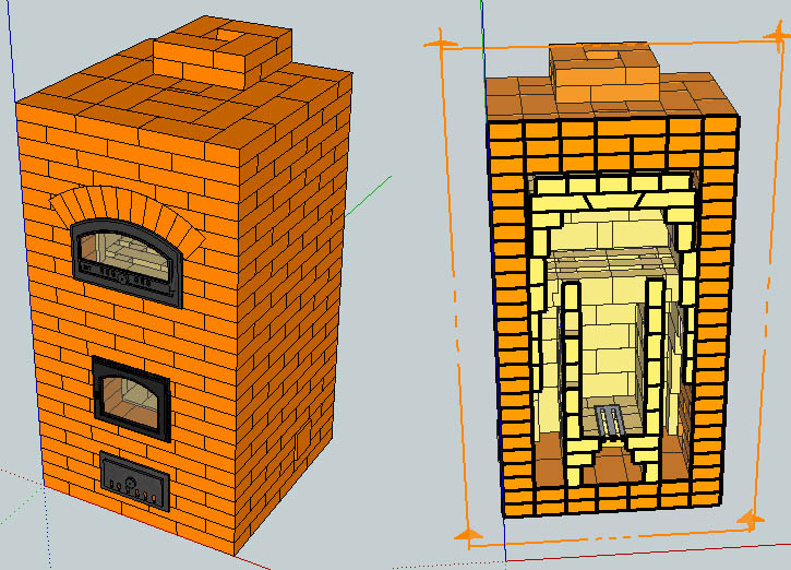

Прототип этого года - печка с ХК с увеличенным топливником. Первое приближение.

Неет, теплопотерь не считал - просто не знаю как это делается. Если подскажете, буду премного благодарен. ДУмаю также,, ХК2 вполне подойдет, но вот Ваша ХК4-6 - просто красавица. Там как раз с боков нет н ичего, вполне впишется в стену. Топка большая, и хлебная камера. Признаться честно, только после нее до меня дошел принцип ее работы. Давайте помозгуем..... А сейчас бьюсь над скетчем и никак не могу самостоятельно построить хотя бы забор, не то что печку. Подскажите пожалуйтса.....
