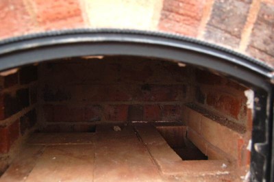

Волею случая прогрел хлебную через непосредственную протопку оной.
Уж очень захотелось пирожков с пылу жару.
прогрев хлебной непосредственным сжиганием топлива в ней

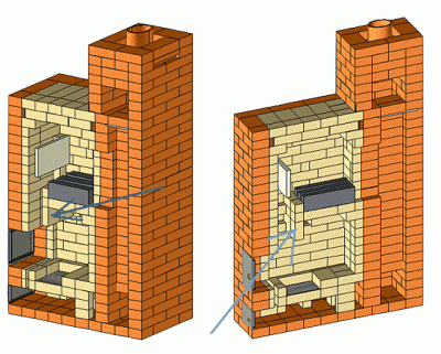

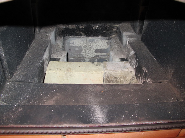

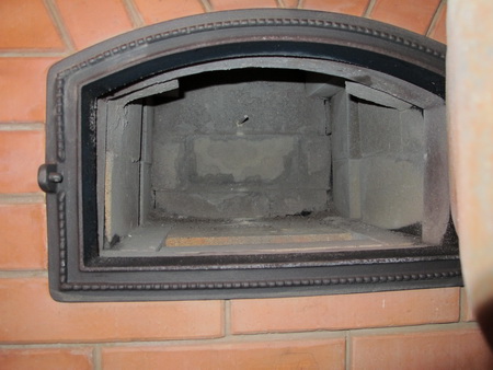

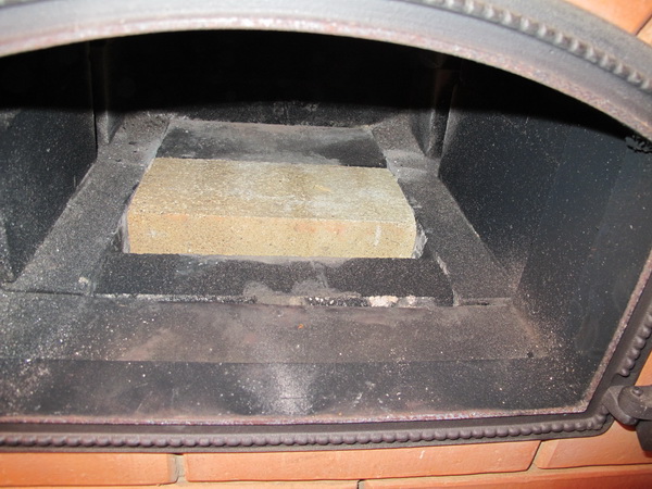

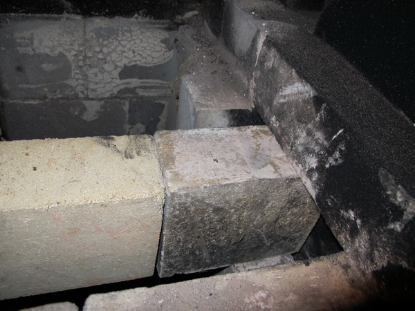

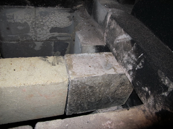

В продолжение темы http://forum.stovemaster.ru/viewtopic.php?t=6251
переделал свою печь с хлебной камерой в пламенный прогрев последней.
Переделка заняла 15 мин. времени. Заменил два кирпича и добавил один подовый ША9.
Печь уже топится. Образовался один канал А из топки (горелка). Надобность двух подобий СШ- Б проверим позже. Пока с ними ...
Схема переделки печи в пламенную
 Размер файла:  49.91 КБ
 Просмотров:  2183 раз(а)
Убираем две половинки рассечек ВВ
 Размер файла:  106.99 КБ
 Просмотров:  1117 раз(а)
Вместо них устанавливаем целый кирпич ША8 и 3/4 формируя горелку
 Размер файла:  117.62 КБ
 Просмотров:  1146 раз(а)
Кирпич ставим до упора в стенку
 Размер файла:  127.2 КБ
 Просмотров:  1120 раз(а)
Ставим два кирпича ША9 и спереди вставку на футеровку
 Размер файла:  130.84 КБ
 Просмотров:  1132 раз(а)

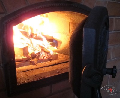

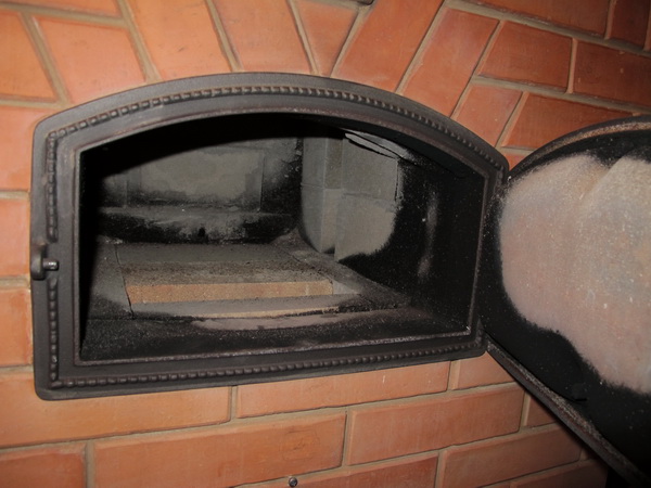

Сообщения: 10150
СообщениеДобавлено: Сб 1 Сентябрь 2012, 20:53 Ответить с цитатойВернуться к началу

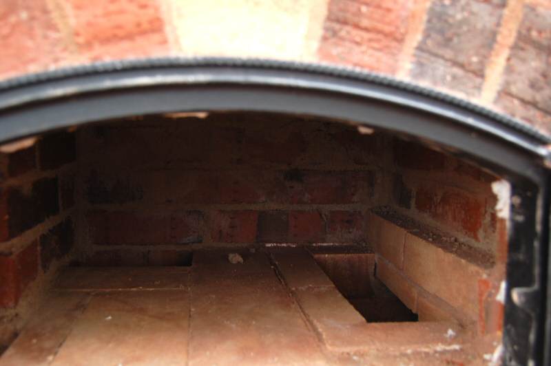

Вот и первые результаты...
Хлебная камера практически выгорела от сажи при протопке тем же количеством топлива, что и накануне.
Сравнить можно по фото 089.
Сгорела даже сажа с кирпича на поду в конце камеры. Газы из горелки поднимаются до перекрытия, идут по перекрытию, затем по задней стенке и поду, закручиваясь в "клубок". Остывшие уходят в хайло справа-слева. Заметьте, выходы сделаны в 4 ряда и не доходят до перекрытия на один ряд. Как и в банной печи.
Температура в камере через час после вытопа: по стенкам и перекрытию -270, на поду 310 гр.С. Анализ ДГ не проводил. Зима впереди...сейчас закладки неполноценные Sad
Камера после сожжения в топке 6 кг дров
 Размер файла:  105.2 КБ
 Просмотров:  1229 раз(а)

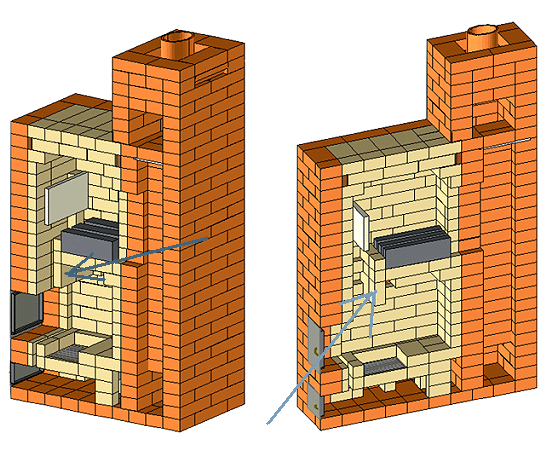

СообщениеДобавлено: Вс 2 Сентябрь 2012, 07:13 Ответить с цитатойВернуться к началу
Похожая схема нагрева ХК у Чернова, только более простая.
 Размер файла:  80.84 КБ
 Просмотров:  1206 раз(а)
 Размер файла:  84.58 КБ
 Просмотров:  1154 раз(а)
Сообщения: 10150
СообщениеДобавлено: Вс 2 Сентябрь 2012, 08:06 Ответить с цитатойВернуться к началу
да уж
на фото только топить начали, а пепла уже на поду сколько ...
как его убирать оттуда в нижний выход? не будет обратной тяги в духовку ...
у меня же его практически нет, а мелочь сдуть не составляет труда
да и потом, я делал из того что есть, без координальной перестройки печи
*это похоже на схему теплушки: справа варочный настил, а в камеру выход
vladgri
Сообщения: 1857
Регион: г.Павлодар
СообщениеДобавлено: Вс 2 Сентябрь 2012, 08:32 Ответить с цитатойВернуться к началу
да уж
Так и есть.
ЗЫ. Я и написал "более простая". Confused
ЗЫ.ЗЫ. А то, что опять начали обращать внимание на "полу-конверсионное" сжигание, меня лично очень интересует. Razz

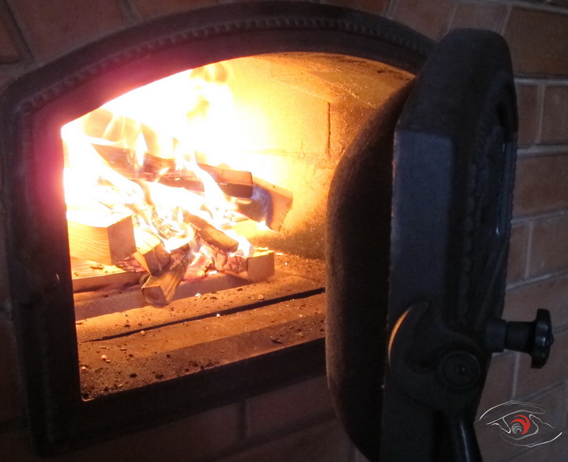

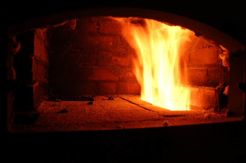

Сообщения: 10150

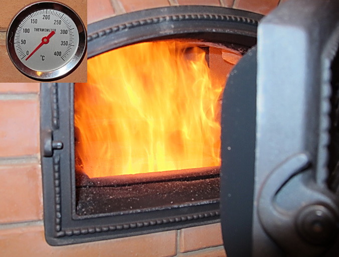

СообщениеДобавлено: Пн 24 Сентябрь 2012, 21:08 Ответить с цитатойВернуться к началу
а вот и горение в моей ХК ... через горелку 250х70 мм в сечение
расположение щупа термометра
 Размер файла:  69.94 КБ
ХК
 Размер файла:  98.72 КБ
 Просмотров:  1122 раз(а)

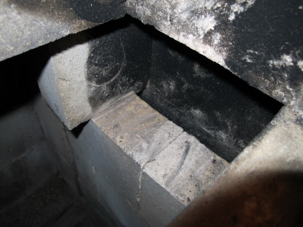

СообщениеДобавлено: Вт 25 Сентябрь 2012, 11:23 Ответить с цитатойВернуться к началу

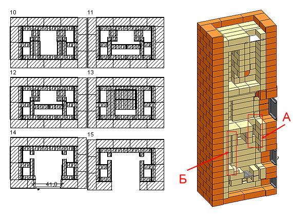

Евгений Викторович, а какое сечение хайла общее. Простите не могу по порядовке посчитать Sad
И ещё - я уже вас спрашивал по банной, про этот зуб (см. рисунок).
В вашей печи с ХК он как бы оправдан технологически - иначе не сформировать горелку, ну а в банной?
Вы сознательно хотели создать колпаковую топку с мешком газов в верху?
Для чего это надо было делать именно в пламенной печи?
С уважением Олег Юрьевич.

Сообщения: 10150
СообщениеДобавлено: Вт 25 Сентябрь 2012, 23:00 Ответить с цитатойВернуться к началу
двойное от горелки: (240х70)х2 (мм)
Евгений Докторов
Сообщения: 778
СообщениеДобавлено: Пт 28 Сентябрь 2012, 07:02 Ответить с цитатойВернуться к началу
Ну вот, значит можно смело использовать размер горелки (входное отверстие в ХК) 70х250. Видимо зря я в своей отопительной печи сделал катализаторные рассечки с отверстиями (4 шт. - 70х130) - в ХК сажа не выгорает и пепла много ( если только не протопить в самой ХК) ни при режиме подачи ПВ через поддувальную камеру, ни при режиме верхнего розжига с подачей воздуха сверху. Надо попробовать сделать что-то подобное со своей печью, что и Вы.
СообщениеДобавлено: Пт 5 Октябрь 2012, 09:04 Ответить с цитатойВернуться к началу
Не было времени проверить? Surprised
Сообщения: 10150
СообщениеДобавлено: Пт 5 Октябрь 2012, 11:00 Ответить с цитатойВернуться к началу
пока мало "наработки", но уже на первом тесте верхний розжиг не пошел ..
СО2 2-3% при альфа 4-5
гореть то оно горело, но ***
СообщениеДобавлено: Пт 5 Октябрь 2012, 11:02 Ответить с цитатойВернуться к началу
Да, легкого пуска не будет... Surprised
Сообщения: 10150
СообщениеДобавлено: Пт 5 Октябрь 2012, 11:08 Ответить с цитатойВернуться к началу
два прогара по 6 см были оставлены только внизу (12 см от пода)
