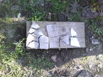

СообщениеДобавлено: Пн 7 Май 2012, 19:05 Ответить с цитатойВернуться к началу

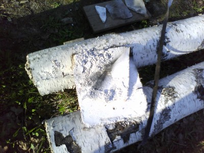

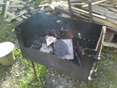

Продолжаем монолог:
были пытки СМЛ и ГКВЛ. минерит пока не привез хотя уже и нашел обрезки для экспиремента. кинул куски в мангал с открытым огнем и минут 40 все это хозяйство томилось там. по температуре не скажу, нет - пирометра.
результаты:
-СМЛ 10мм "оригинальной китайской конструкции" проявил себя вполне достойно, каким положил кусок в огонь, таким его и достал. правда после отделения стеклоткани с наружной стороны внутренности без труда раскрошились в песок.
-ГКВЛ 10мм "кнауф" после минут 15 в мангале , при переворачивании углей, развалился на куски, но не горел и не тлел. после извлечения при малейшем постукивании развливался на куски.
Вывод: пока предпочту СМЛ- он в критической ситуации держит форму. Данный образец по всем раскладам является премиум классом. мелкая стеклосетка (шаг2х2мм с двух сторон), плотность 1000кг,м3 (кинул в бочку с водой, чуть поплавал и утонул. так что считаем ~1000...)

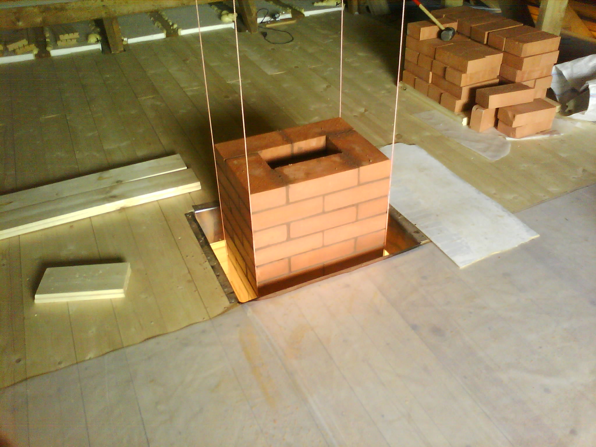

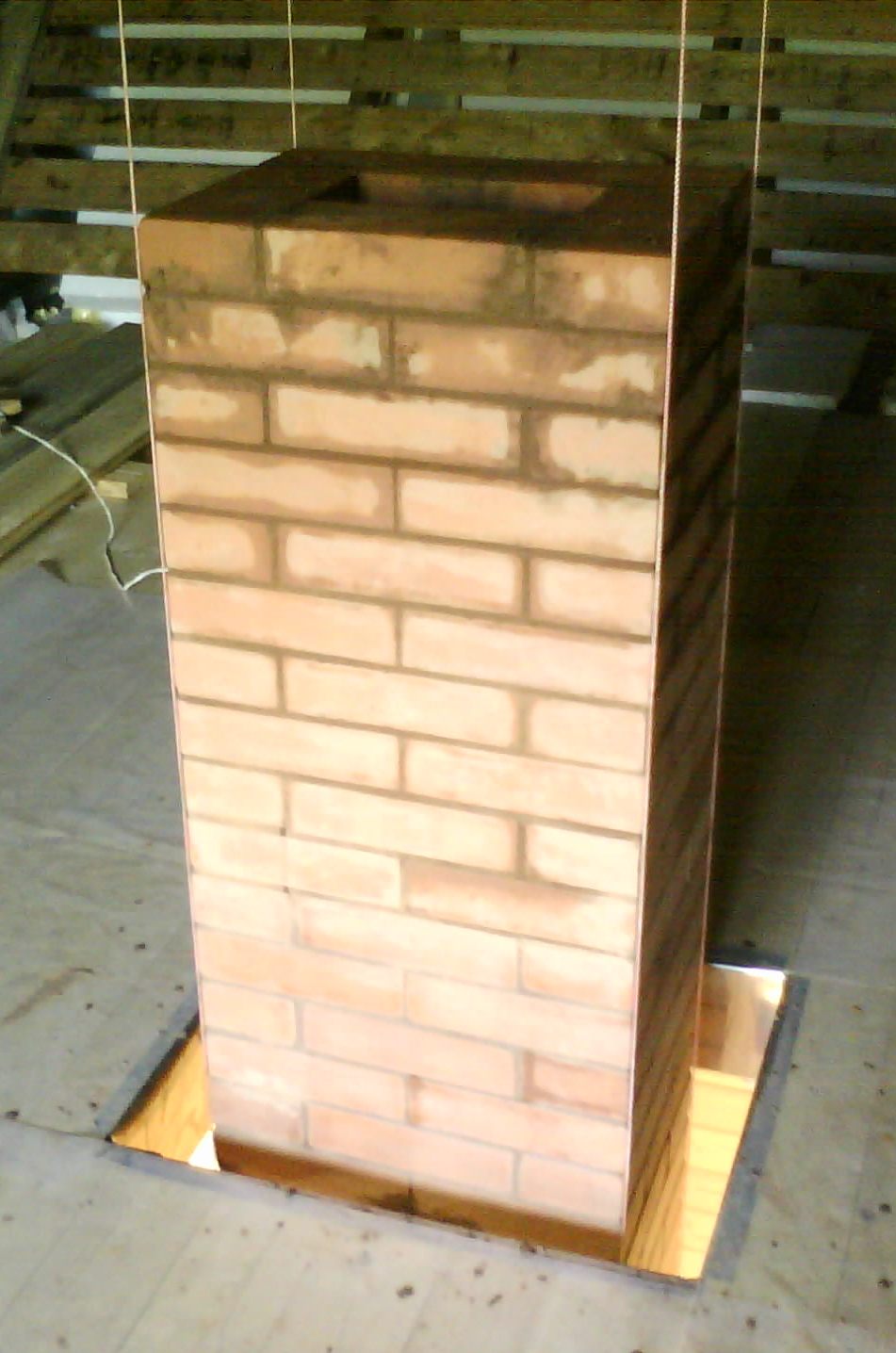

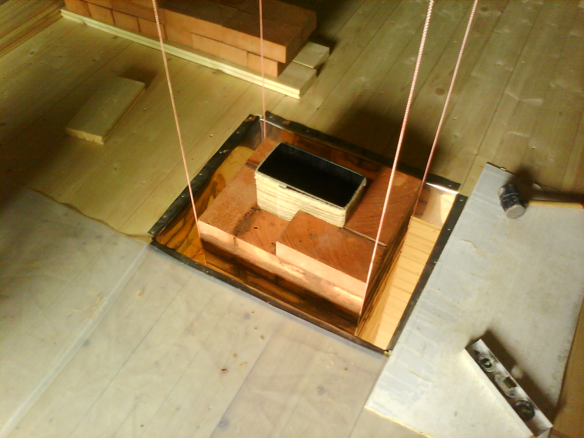

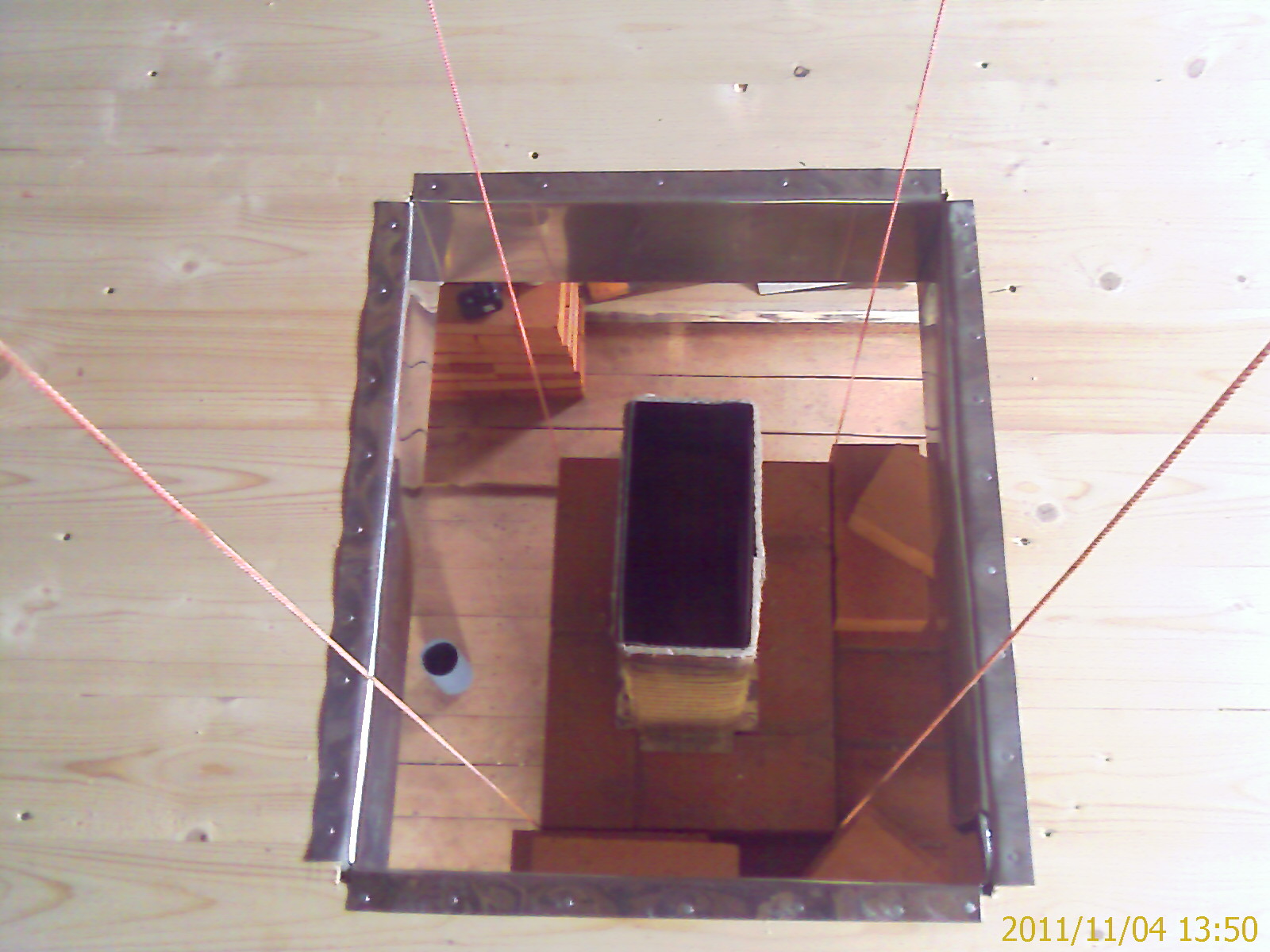

Сегодня наконец дошли руки и до трубы!!! УРА ТОВАРИЩИ!
за сегодня замуровал изготовленную еще в том году гильзу и еще 2 ряда сверх того. получилось 9 рядов !

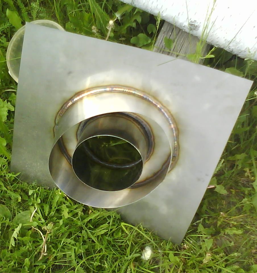

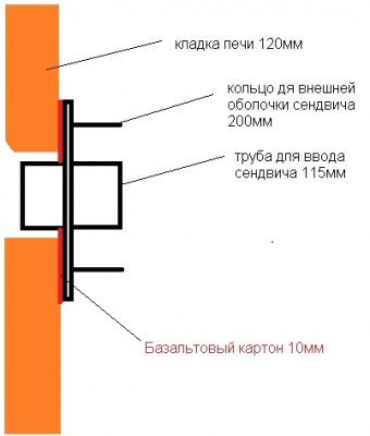

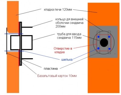

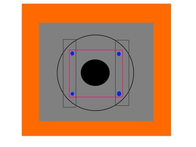

Мужики нужно ваше мнение. надо во второй колпак с боку печи подсоединить сендвич от каменки.
пока что вижу это так:
квадратная пластина из нержавейки 2мм с вваренной по центру трубой для внутренней части сендвича. по краям квадратного листа отверстия через которые изделие на маленьких анкерах (м6) через лист базальтового картона будет привернуто к печи. как вы считаете такой вариант приемлим? в листе отверстия сделаю м8 и через усиленные шайбы прикреплю, дабы скомпенсировать температурные расширения.

Elm
Сообщения: 1413
СообщениеДобавлено: Пн 21 Май 2012, 22:09 Ответить с цитатойВернуться к началу
Трубу надо вводить в низ колпака (иначе при горячей печке "газовая вьюшка" будет именно закрыта) и никаких анкеров в тело печи - трубу надо запустить внутрь на всю толщину стенки.

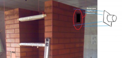

СообщениеДобавлено: Вт 22 Май 2012, 20:21 Ответить с цитатойВернуться к началу
в начале темы рекомендовали завести именно на этой высоте (на 3 ряда ниже крышки второго колпака), сейчас ввод уже сделан и иной вариант не обсуждается . думаю что вариант вывода вниз колпака имеет минус, т.к он будет греть второй колпак. что в летнее время неприемлимо! надеюсь что в зимнее время данной печи будет хватать на отопление площади в 27 кв м (при ее заявленных , если мне не изменяет, память -3 квт)
почему так категорично к анкерам? чесно сказать они меня тоже смущают, но как закрепить жестко и надежно и чем они (анкера) опасны? (речь идет естественно о цельнометаллических анкерах, а не о пластиковых дюбелях. хотя в принципе можно рассмотреть варианты изготовления тефлоновых дюбелей или каких либо иных температуростойких материалов.) какие варианты крепления такого соединения возможны?

Elm
Сообщения: 1413
СообщениеДобавлено: Вт 22 Май 2012, 22:51 Ответить с цитатойВернуться к началу
Затянутые дюбеля жестко закрепят фрагмент стенки печи+ под крышкой будет меньшая теплопередача - весь фрагмент со временем начнет крошиться.

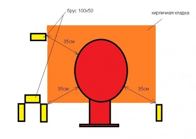

СообщениеДобавлено: Ср 23 Май 2012, 20:26 Ответить с цитатойВернуться к началу
Возможно вы правы, но выше я написал, что отверстия в листе будут 8мм а анкера 6мм и все это хозяйство через базальтовый картон не предполагалось привернуть намертво. таким образом все температурные подвижки компенсировались бы разницей в диаметрах анкеров и отверстий и никакой жесткой привязки. А вот как бы повели себя сами анкера в теле кирпича - это вопрос?
Сегодня родился новый план, который я выносил терзая последние извилины своего мозга)) Twisted Evil Поскольку вводимая труба имеет диаметр 115мм, а отверстие в кладке квадратное 140х140мм, то в свободные углы я думаю пропустить шпильки и с обратной стороны кирпича установить пластины не закрывающие дымоход...
на рисунке немного не пропорционально , не придирайтесь, но концепция ясна.. коллеги как вы считаете?

Elm
Сообщения: 1413
СообщениеДобавлено: Ср 23 Май 2012, 20:54 Ответить с цитатойВернуться к началу
Гораздо лучше будет если взять б.у рамку от прочистки и нарезать резьбу М4-М6 прямо в ней - рамка вполне поместиться внутрь, если пихать по диагонали и распределит нагрузку по всему периметру отверстия в отличии от полосок или дюбелей.
СообщениеДобавлено: Чт 24 Май 2012, 09:00 Ответить с цитатойВернуться к началу
Можно попробовать просто вмуровать трубу, обёрнутую слоем базальта, на густой термостойкий бетон.
Состав бетона по объёму: цемент 1ч, глина("тесто") 0,8-1ч, кирпичная или шамотная крошка(фракция 3-6мм) 2-3ч.
Можно проармировать колечками(рамками), из мягкой(вязальной проволоки ф2,)

СообщениеДобавлено: Чт 24 Май 2012, 09:52 Ответить с цитатойВернуться к началу
Спасибо мужики!
Рамка хороший вариант, но она будет нарушать движение газов, перекрывая верхний подверточный кирпич. пропускать трубу насквозь стены тоже не "АЙС", т.к. она может нарушить циркуляцию газов кирпичной печи.. полоски можно расширить в боковые стороны, что бы распределить нагрузку.
По поводу замуровки, самый простой и отличный способ, но мне хотелось бы сделать данное соединение разборным с целью возможности дальнейшего осмотра. Да и эксплуатация покажет работоспособность моей конструкции.
Павел Раст
Сообщения: 457
СообщениеДобавлено: Чт 24 Май 2012, 10:49 Ответить с цитатойВернуться к началу
Msolovey писал(а):
..мне хотелось бы сделать данное соединение разборным с целью возможности дальнейшего осмотра. Да и эксплуатация покажет работоспособность моей конструкции.
А как вам нравится немножко развить ваш вариант лепестковым фланцем с креплением анкерами-бабочками к стене и саморезами к трубе?
Msolovey
Зарегистрирован: Вт 19 Апрель 2011, 18:22
Сообщения: 216
Регион: МО, Пущино на Оке
СообщениеДобавлено: Чт 24 Май 2012, 19:22 Ответить с цитатойВернуться к началу
есть одно но которое я недосмотрел, а точнее забыл. там внутри можно зацепиться только по вертикали, т.к там ширина в кирпич. так что похоже вариант с бабочками, рамкой и увеличенными пластинами отпадает. а саморезы по внешнему сендвичу я планировал заменить широким хомутом. честно говоря сверление кирпича меня как то напрягает, по моему это потенциально опасное место и благоприятное для образования трещин и выкрашивания кирпича. За картинку огромное спасибо! как говорится лучше один раз увидеть...
Ивообще сегодня у меня черный день календаря Sad Все точно вымерял, подогнал, отец пол недели бегал то за металлом то за токарями. Отдал на сварку.... то что я забрал ввергло меня в печаль.. Laughing Мое изделие все вывернуло наизнанку! (на фото все не так страшно, но поскольку квадратный лист толщиной 1.5мм товыгнуть руками невозможно! все это естественно нержавейка)
Попытались отпустить путем нагрева, но пока не очень удалось, завтра покалдуем на наковальне если ничего не выйдет, то на следующей неделе дубль 2... с учетом производственных накладок, ну естественно финансовых расходов Very Happy

Павел Раст
Сообщения: 457
СообщениеДобавлено: Чт 24 Май 2012, 20:25 Ответить с цитатойВернуться к началу
Msolovey писал(а):
..честно говоря сверление кирпича меня как то напрягает, по моему это потенциально опасное место и благоприятное для образования трещин и выкрашивания кирпича.
.. Отдал на сварку.... то что я забрал ввергло меня в печаль.. Laughing Мое изделие все вывернуло наизнанку!
Сврлите спокойно, проверено. На этом уровне такие температуры, где выкрашивание в результате нагрева не случается. Вообще, я бы просверлил глубиной мм 60 и прикрепил бы фланец саморезами, самыми обыкновенными, на деревянные самодельные неплотные (сосновые) пробки. Так я делал, подшивал гипсокартон к печи на мет. профили, ничего не треснуло, сверлится самым обыденным образом, победитовым сверлом без отбойника.
