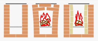

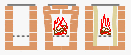

Msolovey писал(а):

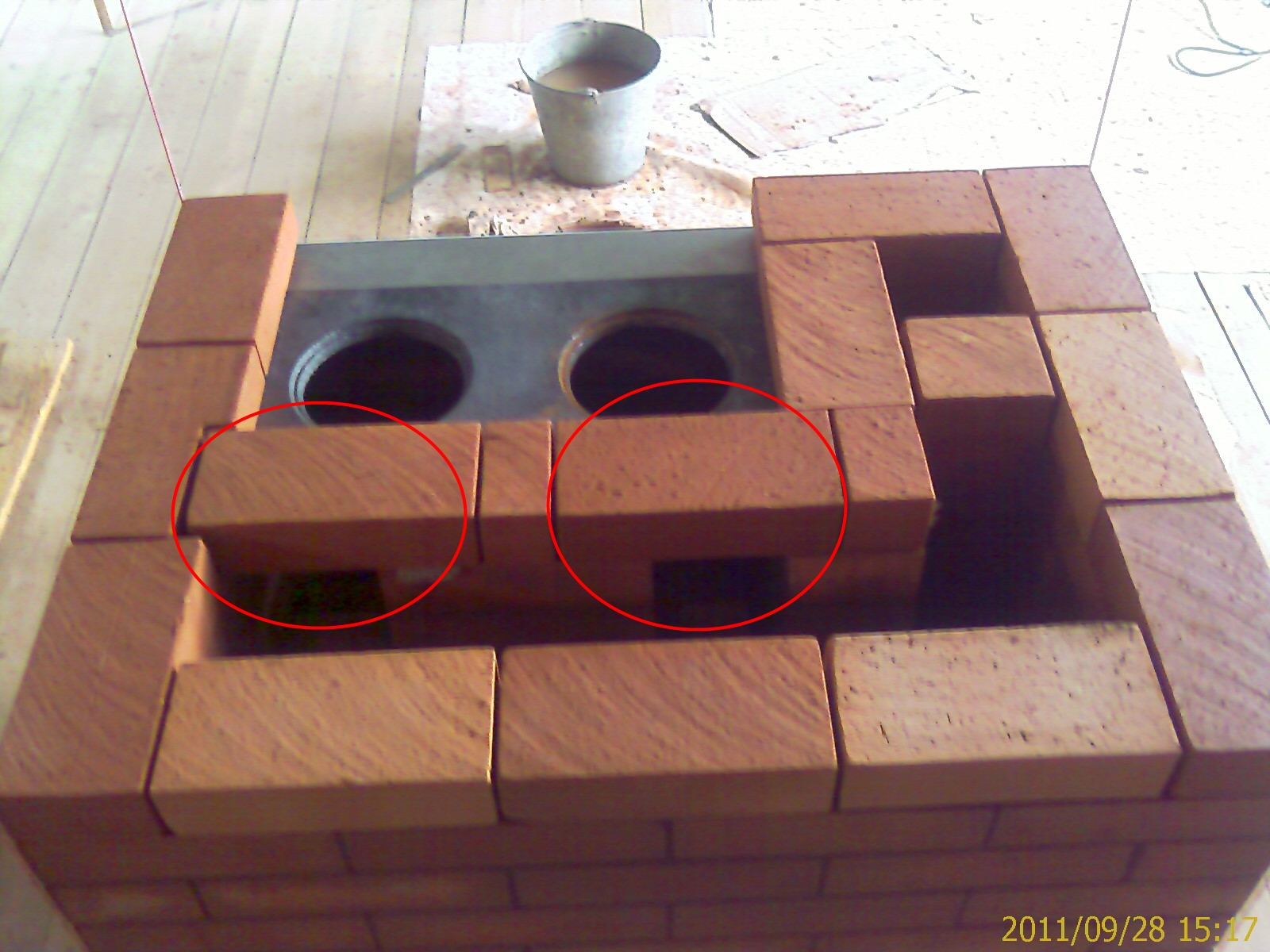

Ребята, прошкрябывание одной стороны кирпича -помогло... трещина появилась только в одном месте и то крошечная-крошечная. значит напряг был в этом месте. Ибо внутренняя часть расширялась быстрее наружней - вот мой вывод...
Скорее всего, просто нагрев был меньше, зимой при нормальном нагреве можетет расходиться.
На схеме, показана причина расхождения и трещин в этом месте.

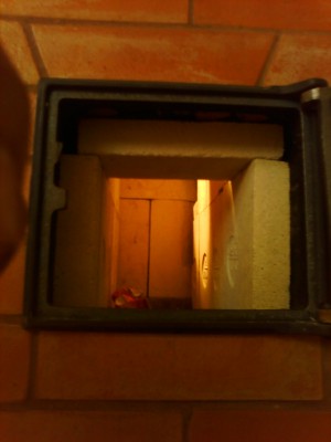

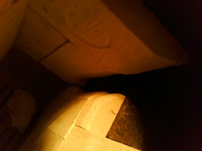

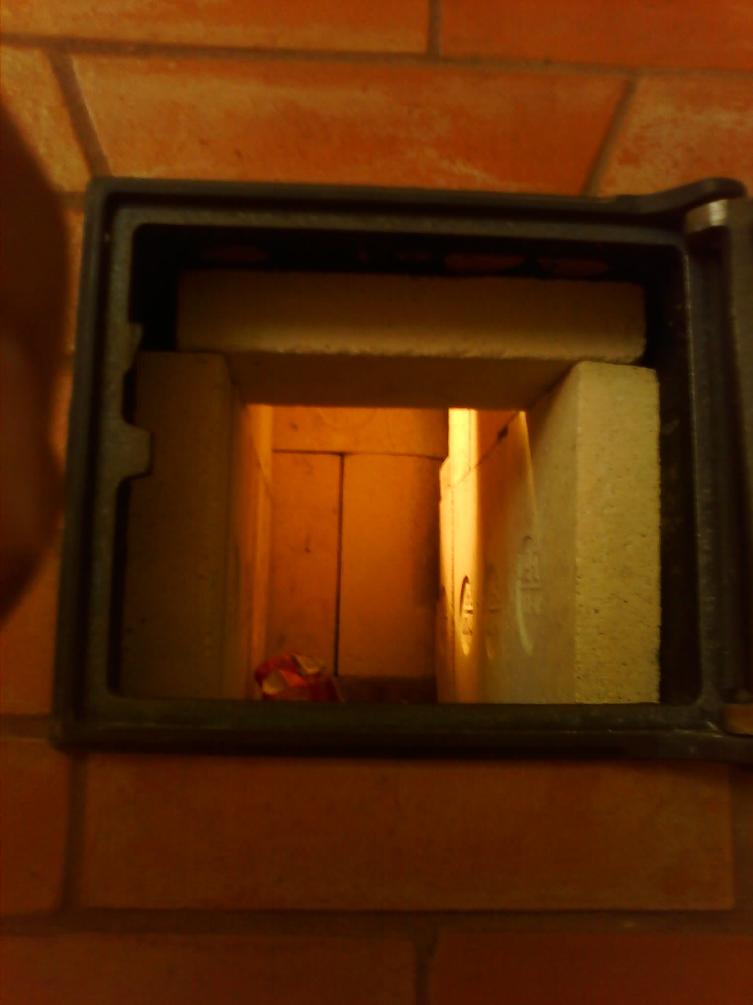

Давича был в стольном граде Москве, на 41 км мкада(рынок) Приехал по работе и проезжая по рынку нечаянно наткнулся на ША-6, лещадку. вышел и от балды купил 20 шт? думал с запасом. Ну срослось так грех было не купить по настоятельной рекомендации коллег по форуму (Шура).
Сегодня уделил время укладке лещадке в топку. как вы думаете сколько ушло кирпича? 20 шт ровно копейка в копейку!! хороший знак! по своей шипетильности делал все по уму, с подгонкой и пилкой кирпича. убил сегодня 3 алмазных диска, при том что распилил всего кирпичей 6. крепость кирпича меня поразила. я одним диском напилил всю печь, а сегодня убил его на втором кирпиче! фантастика!
закрыл клиновидный кирпич над дверкой, на фото видно нижнюю часть (внктренняя сторона тоже закрыта). немного поколдовал над сухим швом. Кмрпичи стоят вертикально в два ряда, на сухую. удивительно но стоят довольно крепко и надежно (я не ожидал). нижнюю сторону тычка на которой стоят кирпичи я подщлифовал, так чтобы они падали на стенку, упираясь в нее. все стоит и не шатается.
Топливник получился маленький-маленький, но 5 четвертинок заложил и разжег. при разжеге проблем не возникло. при горении отметил что поддувало пришлось открыть на 5мм пошире, иначе дым шел наружу.
ну вот и фото:

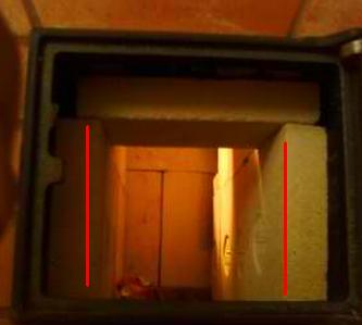

СообщениеДобавлено: Сб 11 Август 2012, 21:11 Ответить с цитатойВернуться к началу
Msolovey писал(а):
...нижнюю сторону тычка на которой стоят кирпичи я подщлифовал, так чтобы они падали на стенку, упираясь в нее.
Именно так я и делал...
Со стороны дверки, на лещадке можно сделать фаски(обозначены красным на фото), так будет удобнее пользоваться.

СообщениеДобавлено: Вс 12 Август 2012, 19:34 Ответить с цитатойВернуться к началу
да наверное закруглю, тем более это не полные кирпичи а укороченные вертикальные половинки.
Anton Sorokin писал(а):
http://forum.stovemaster.ru/viewtopic.php?t=3020
Антон спасибо, что заглянули в тему! учту замечание, но надеюсь что нескоро... Smile
Одно терзает меня, те кирпичи что над топкой и за варочной поверхностью не защищены + СШ, а там по моему мнению самый сильный первичный термоудар.. как вы считаете? Или всеже результат крошения кирпича больше от ик лучей и тления угля чем от горения?
в любом случае я горд нашим с отцом творением! и к известной пословице добавил бы:
Смысл жизни: посадить дерево, построить дом, вырастить сына и сложить печь!...
За кладку данной печи у меня просили 50т.р. Сегодня я бы их оттдал не задумываясь, т.к. эта работа действительно того стоит. работа каторжная, требующая огромного багажа знаний и опыта. попроси меня кто сложить такую же печь за эти деньги - я б отказался!!

СообщениеДобавлено: Пн 13 Август 2012, 08:42 Ответить с цитатойВернуться к началу
Эти кирпичи нужно было шамотными заменить, с прослойками из базальтового картона. Smile А уже выше все красные класть.
Если будут выкрашиваться - сделай так. Потом. Surprised
Msolovey
Зарегистрирован: Вт 19 Апрель 2011, 18:22
Сообщения: 216
Регион: МО, Пущино на Оке
СообщениеДобавлено: Пн 13 Август 2012, 08:45 Ответить с цитатойВернуться к началу
Они через базальтовый картон по краям и стоят.

Тогда можно к ним снизу каолиновый картон приклеить на мастику. И забыть. Smile
Elm
Сообщения: 1413
СообщениеДобавлено: Пн 13 Август 2012, 09:59 Ответить с цитатойВернуться к началу
Под них можно тонкую лещадку поставить чуть уменьшив хайло по вертикали, благо есть запас - без раствора, просто чтобы от пламени защищало.

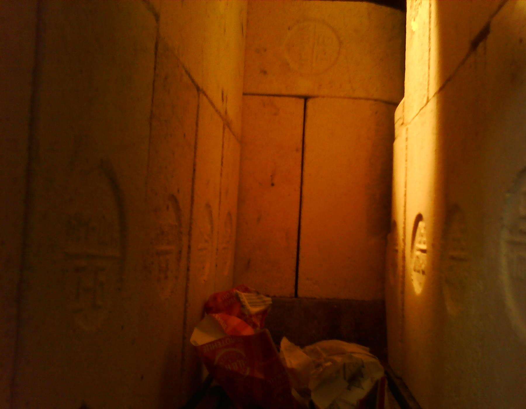

СообщениеДобавлено: Вт 14 Август 2012, 18:38 Ответить с цитатойВернуться к началу
Мужики растолкуйте смысл Сухого шва? Я никак не ожидал ,что при горении плямя так активно будет уходить через него. Я считал что он по большей части для избежания растрескивания топки, для правильной циркуляции тепла внутри печи, активного перемешивания воздушных масс..
и вообще буду копить на стеклянную дверку... хочу понять как все горит! при открытии картина меняется очень сильно и меня это раздражает... Не люблю я когда внутри происходит то - чего я не понимаю. сразу возникают какие то опасения...
У вас тяга, так случайно, не избыточна?
Дымоход как уже говорилось великоват. тягу душу прикрытием поддувала. может тяга пламени через СШ происходит при открытии топочной дверцы? я ж не вижу ничего..
