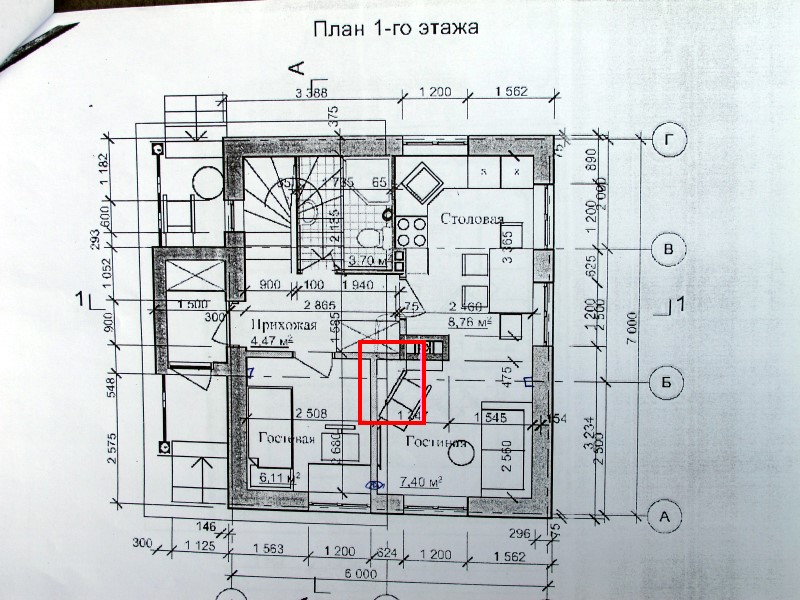

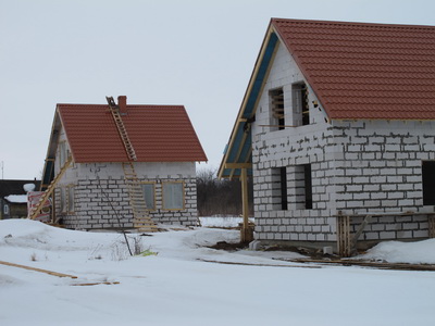

В месте проведения Мастер Класс, а сейчас и практикума начинающего печника, строится деревня однотипных домов. Реально в каждом доме поставить печи разных конвективных систем, но с одинаковой площадью теплоотдающей поверхности и толщиной стенок печи.
На сегодня стоят уже четыре печи - две построенные на Мастер Класс "Альянсом Печных Дел Мастера" и две построенные строителями. На предстоящем Практикуме планируется построить две печи В.Селивана (подовую и с колосником).
Желающие могут подать заявку на строительство печи его конструкции, а так же Партнерство может выделить исполнителя/наставника для строительства печи системы Кузнецова.
В дальнейшем можно будет сравнивать работу 15 печей в одинаковых по всем параметрам (типовым) домах.
Кто не побоится предоставить свою конструкцию печи?

Сравнить кирпичную и металлическую печь у вас (да и у всех участников) будет возможность на Практикуме в ноябре. Заселимся в один дом с кирпичной печью, а второй с металлической.
Приглашаются к маю 2013 любые исполнители любых печей, в т.ч. и Кузнецова (ее мы не ставили), а может кто и из союзных государств ...
Требования к печи:
- печь в размерах 4.5х3.5 высотой до 30 рядов и стенкой 12 см
- печь бытового назначения с варочными функциями (ОВ или с ХК)
- выполнение всех печей на кирпиче м200 витебского завода с футеровкой топливника
- расположение печи в доме согласно плана типового дома
- автор печи или его уполномоченный представитель являются лично ответственными по объекту своего строительства на Мастер Класс
А где планировку посмотреть?
СообщениеДобавлено: Ср 31 Октябрь 2012, 13:03 Ответить с цитатойВернуться к началу
здесь же...
*расположение печи в красном прямоугольнике

СообщениеДобавлено: Ср 31 Октябрь 2012, 14:20 Ответить с цитатойВернуться к началу
Домики то, двухэтажные...
Кстати, планировка почти такая же как в моём доме.
Может тогда печь с котлом и батареями, для второго этажа?
СообщениеДобавлено: Ср 31 Октябрь 2012, 14:49 Ответить с цитатойВернуться к началу
пока такая задача не стояла ...
Может к весне ...
еще 10 домиков надо обогреть
