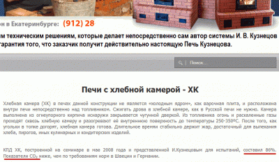

Ниже скан страницы с сайта И.Кузнецова с недостоверной информацией.
Если быть точным по построенной на семинаре 2008 печи с хлебной камерой, то КПД печи по отчету испытаний кое как дотянул до 74%, а вот при чем здесь "нормы" на СО2 Very Happy
Скорее всего подразумевалось % содержание СО ... однако и его составляющая по тестам в неразбавленном газе не намного ниже нормы ...

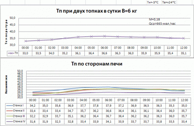

Вот и пролетели зимние каникулы, а с ними и основные испытания и тесты на печи в Кузнецах.
Кое что на ваш суд ...
В первые дни января погода была около -1*. Достаточно тепло для зимы, поэтому пришлось топить для проверки с двух протопок на сутки.
Приехал на дачу, в доме как на улице ... Первая растопка в 13.30 - 6+6 кг дров, через 4 часа 6 кг дров и к ночи в 21.00 еще 6 кг дров. Все время работал конвектор в 1.5 кВт в догонку печи (с 13-21).
13.30 - 0*
16.00 _+7*
18.00_+15*
22.00 в доме +25* (стены 22*)
Ср. температура по печи около 40-45 гр.С
Первый тест 04 января, спустя 2 дня на устоявшийся режим дома и печи.
Топил по 6 кг утром и вечером.

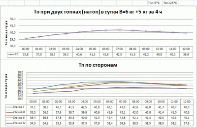

Натоп.
Спрашивается, как лучше поднять температуру стенок двухконтурной печи или печи малого объема, или печи с внутренней тепловоспринимающей поверхностью меньше, чем теплоотдающая. Последнее на данной печи в отношение 0.63
Если топить сразу увеличенной порцией топлива, то мы снизим КИТ за счет перегрева стенок из шамота. Тогда так.
Первая закладка 5 кг, а еще через 4 часа, т.е. когда начнет печь отдавать полученное тепло, добавляем еще 6 кг.
На графике видно поднятие температуры постепенное, в отличие от выше приведенного графика с "тормозом" в три часа. Последующие закладки через 12 часов по 8 кг с выходом печи на среднюю температуру в 40 гр.С
*отстование по температуре 4 стенки вызвано охлаждением от угла дома и стыков с фундаментом, а так же расположением мебели в неконвекционном углу.
