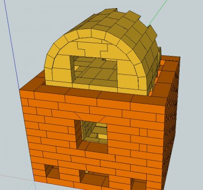

Ну и еще один набросок возможной печки с ХК. Под русскую.
Задание под ХК размером 700х500.
Может кто-то решится попробовать сотворить ХК такого размера... Smile
Основное здесь - армирование стеклотканью на мастику.
Под подом ХК (а он из 2х слоев состоит) прокладываем стеклоткань. Именно на нее мы сможем спокойно проармировать весь этот купол вместе с подом! И тогда все будет просто великолепно.
Думаю, про второй колпак здесь вспоминать не стоит...

Владимир, а может на торца поставить кирпич в своде, тогда можно будет применить кирпичи из стандартной линейки ША44, ША45, а то не напилишься.
А вообще идея хорошая.
Есть вопрос. А в чем проблема топки на поде. Какие минусы.
Почему в русской делают подтопки. Чем то это обусловлено.
Пытался найти инфу, не нашел. Может "пошлешь" в нужном направлении.
СообщениеДобавлено: Ср 13 Март 2013, 20:14 Ответить с цитатойВернуться к началу
Было прикинуто несколько вариантов. Наклеено балочек, и нормальный свод примерен, и из гнутого шамота формы... Но тяжело. Нужно долго нагревать. Эта идея тоже носилась в воздухе, все ищут русское направление. Я его тоже попробовал - сотворил садоарийку, оценил. Но вот чтобы такого размера и в такую печку... Не думал, что может получиться. И самая проблема - свод.
Русскую выводить на режим - от суток до трех... Здесь - как обычную ХК - стенки теплеют через час-полтора. А саму ХК еще можно продолжать нагревать...
Почему 700 - 2 противня по 350мм, длиной 500. И печку такую еще нужно достроить...
Со сводом печка должна быть шире, т.к.кирпичи толще. А вес велик и как бы под не лопнул... И от арийки все есть и топка и факел-хайло и угли не на поду. И греется печка снизу, а не только верх как у русской.

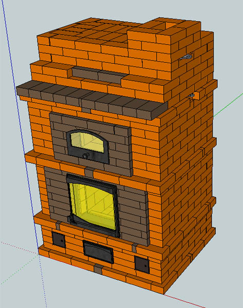

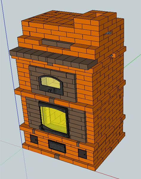

Пробую себя в дизайне... Smile Печку самую большую сотворил для моих топок. Большего размера печку делать смысла не вижу. ХК4-9.
 Размер файла:  95.34 КБ
 Просмотров:  1661 раз(а)
СообщениеДобавлено: Вс 17 Март 2013, 06:56 Ответить с цитатойВернуться к началу
Смысл есть Smile Дома бывают разные Confused
СообщениеДобавлено: Вс 17 Март 2013, 09:18 Ответить с цитатойВернуться к началу
Дальше нужно ставить внутрь паразитные опорные разделительные стенки... Их нужно греть,а вот отдадут ли они запасенное в них тепло и когда - большой вопрос... Я именно про это. А отапливать очень большие дома одной печкой все-равно не получится. Нужно искать совместные варианты отопления. Котлы и т.д.

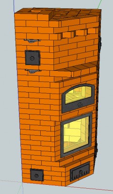

http://forum.stovemaster.ru/download.php?id=14508
А описание и размеры этой печки можно посмотреть?
СообщениеДобавлено: Пн 1 Апрель 2013, 08:35 Ответить с цитатойВернуться к началу
Это угловая каминопечь 3,5х3,5 кирпича (890х890), с дверкой на 50см, посадочный 410мм. Размер полена -почти 50см. Двухколпаковая, труба по заднему углу. Мощность примерно 3,5-4кВт.

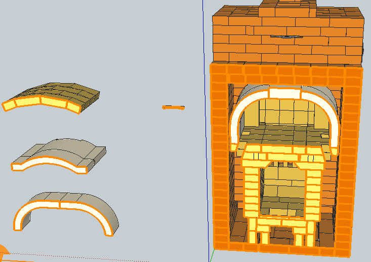

После небольшой подгонки модели печки под немецкий шамот нарисовалась такая картинка....
Высота от пода ХК до свода 480мм, ширина 720, глубина по бокам до подьемных каналов 500... Цель достигнута.
Полости над ХК оставляю проветриваемыми - около 20мм по бокам от свода.
Подсводные стенки (по другому не получается) с прослойкой базальтового картона. В опорах свода нужно сотворить шипы с ответными частями в поде. Сама плита кажется достаточно устойчивой для свода массой где-то 25кг...
Но свод можно было бы собрать неправильно - слева внизу. Правда шип-паз в блоках пришлось бы резать самому. Но он был бы чуть ниже.
Второго колпака нет, собран коллектор для сбора ДГ из подьемных.
Надеюсь эта малышка сможет заменить русскую печку. Confused

СообщениеДобавлено: Чт 18 Апрель 2013, 07:26 Ответить с цитатойВернуться к началу
Здравствуй Владимир!
Интересный проект.
Не скинешь ли проект в скетче. Если не трудно. Хочу внимательно рассмотреть.
СообщениеДобавлено: Чт 18 Апрель 2013, 08:15 Ответить с цитатойВернуться к началу
Свод под 100кг оказалось весит... Surprised Пока проект еще не доделал... Confused

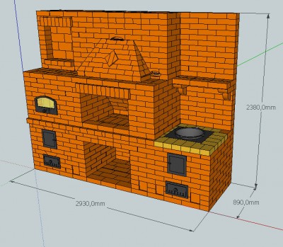

Вот и меня заставили приобщиться к улично-пристроечным кухонным комплексам... Спасибо Александру Тарасову за помощь по тонким вопросам.
